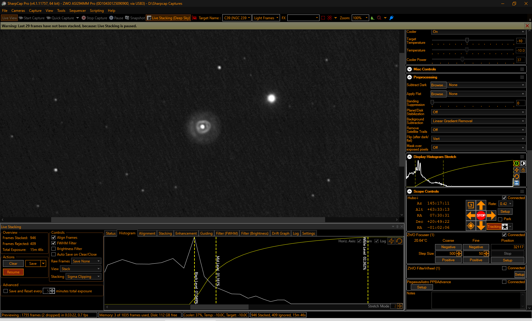

Je continue dans l'expérimentation avec ce soir un C6 à contre-emploi, en poses courtes
En place : le réducteur x0.8, ASI294MM bin1, gain 0, et pas de darks ni de flats.
Eskimo Nebula (NGC 2392, Caldwell 39), 946x1s. Sharpcap aligne tant bien que mal. Le filtre de FWHM est autour de 5 pixels, soit 2 arcsec avec mon échantillonnage.
Je crois l'avoir déjà légèrement mieux shootée, celle-là, mais bon.

Gain 0 et 1s et tu arrives a sortir quelques choses ! C'est déjà pas vilain.
- Messages : 16434
Oui à ma grande surprise ça aligne et ça stacke. J’ai mis un ROI pour aider un peu le Mele, sinon il commence à fondre.
