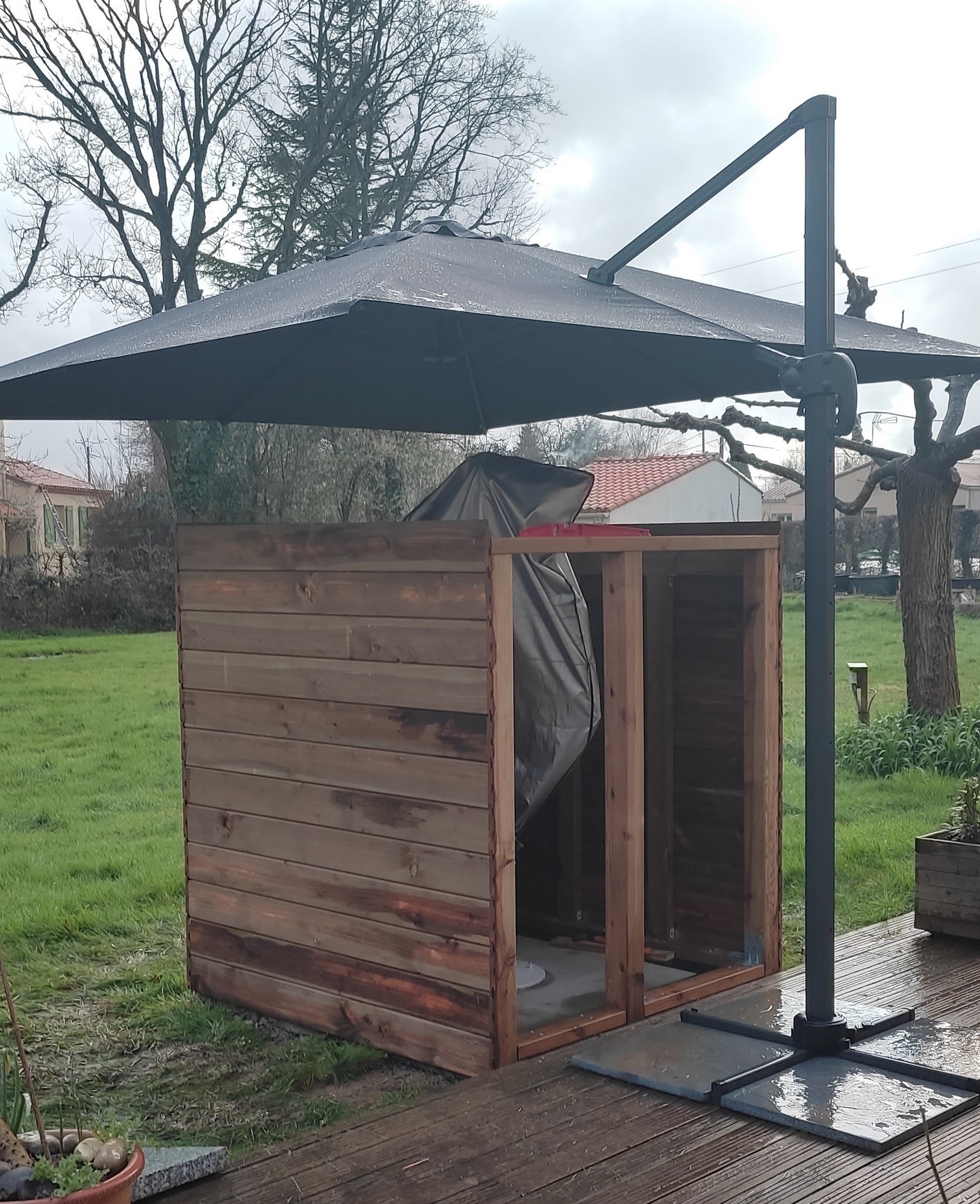

Samedi 2/03 :
Un temps de m*** le matin, ça m'a permis d'aller voir ce que je pouvais mettre comme couverture avec de l'isolation
Suite à la réception des glissières (pas forcément prévues quand j'ai passé commande du bois et de la quincaillerie) pour le toit coulissant, je suis obligé de faire des modifications sur la structure
J'en dirai davantage plus tard
En tout cas, c'est de la glissières balèze ! 7.5kg chaque
Etape 4 : finalisation de la structure. Franchement, je ne pensais pas y passer autant de temps mais il faut obligatoirement avoir les côtés supportant les futures glissières bien parallèles (j'ai 1 mm d'écart sur 146cm)
Après moults vérifications et ajustements, je suis assez content du résultat : tout est de niveau et les poteaux bien verticaux (pas évident avec des équerres)
Merci la scie à onglet électrique et son banc extensible pour y traiter les chevrons de 4m :whistle:
J'ai même dû sortir le parasol tellement le soleil tapait :lol:

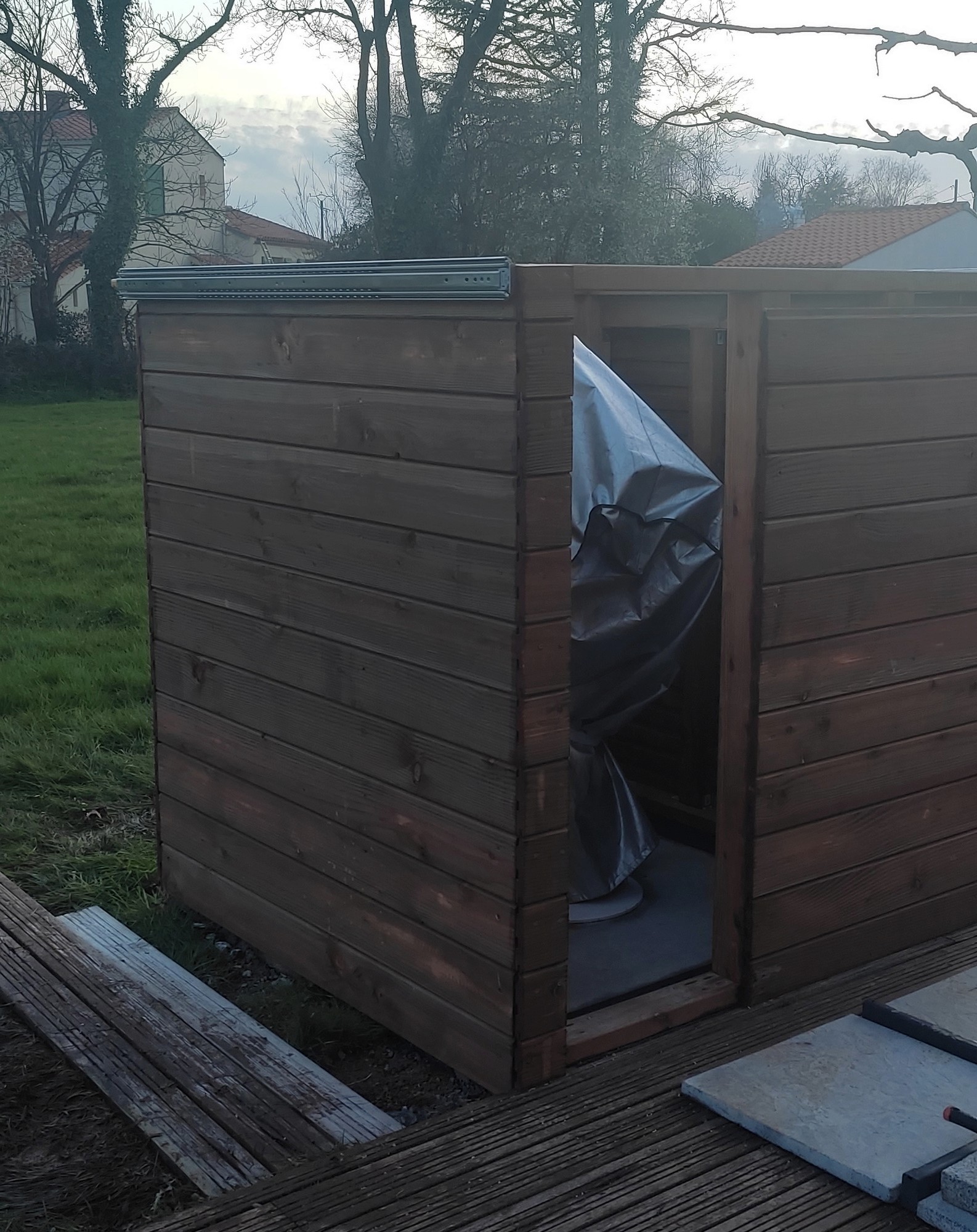

Lundi 4/03 :
Etape 5.1 : oui, je n'ai pas pu finir le bardage vu le beau temps sec de ce lundi
J'ai modifié l'ordre des étapes, je fixerai les glissières sur le bardage (enfin à travers la structure)
Dernière modification par fcouma le 07 mars 2024, 19:09, modifié 10 fois.
Messages : 3649
Abri config : c'est parti !
Message par fcouma » 28 févr. 2024, 19:16
Mardi 5/03 :
Etape bardage terminée 8-)
Bon, oui, je me suis planté dans l'alignement d'une des faces :whistle:
Mon parasol-pluie s'est renversé avec le vent de ce matin :evil:
Mise à niveau, enfin plutôt finition au rabot électrique des côtés supportant les glissières
Pose des glissières non sans mal cause planches de rives pas assez hautes (on ne les voit pas ici car pas encore installées), j'ai donc du remonter les glissières en les vissant dans la lisse supérieure plutôt que dans les poteaux 90*90
Bon, les niveaux sont bons, et ça glisssssse
Reste plus qu'à fixer les planches de rives sur la partie mobile des glissières.

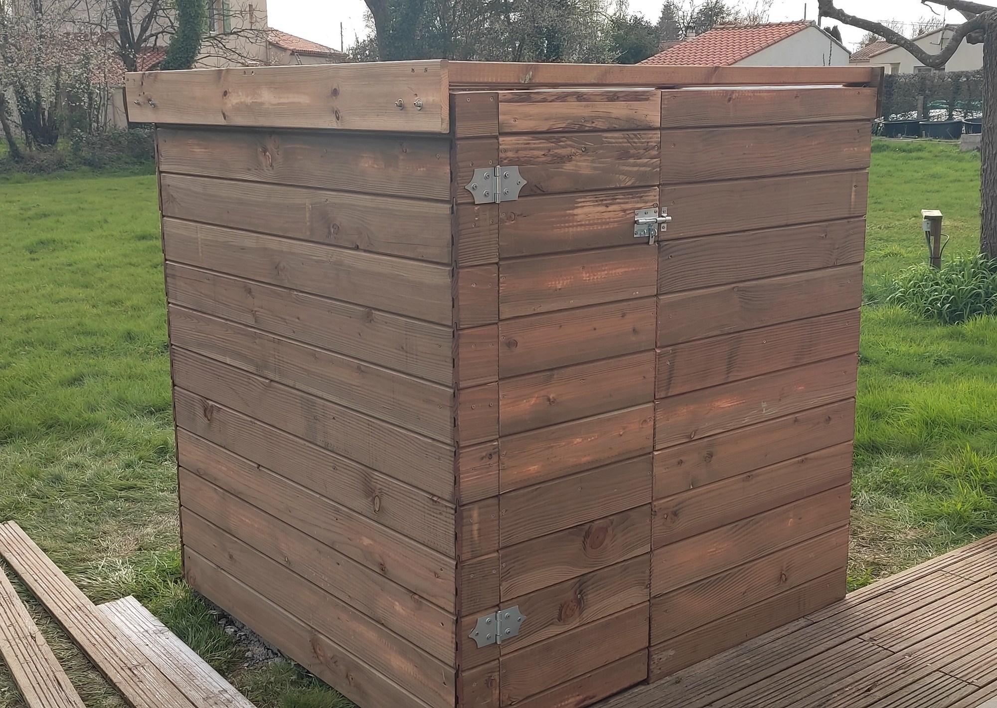

Mercredi 6/03 :
Etape 6 :
- Fabriquer la porte et surtout la monter ! Pas évident avec le système de m**** pris chez Brico machin , mais bon, c'est fait
- Fixation des planches de la charpente sur les glissières
Là aussi, j'ai du cogiter car les planches de rive ne font que 145mm donc avec les chevrons de 45mm comme structure de charpente, je n'ai pas assez de pente
Mais solution le lendemain ...

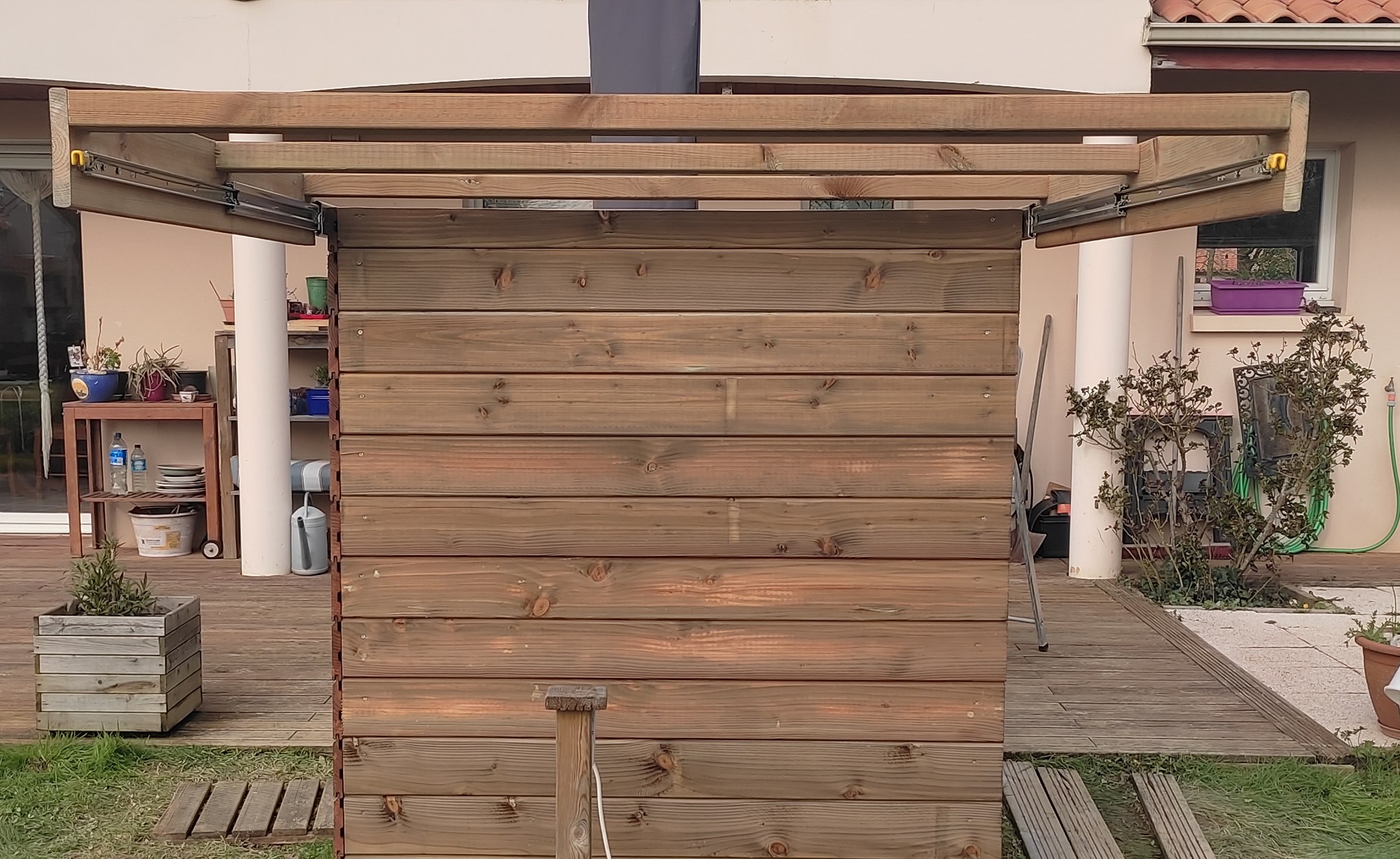

Jeudi 7/03 :
Enfin une journée sèche !
Finitions sur la porte et sur le haut de l'abri pour avoir tout de niveau :whistle:
J'ai de nouveau cogité pas mal pour le toit :closedeyes:
Pas mécontent du résultat
J'ai fait pour le moment uniquement la base de la charpente
Je vais rajouter un chevron de 90*45mm d'un côté afin d'avoir une pente de 5%
Toiture bacacier prévue mais il faut que je trouve le bon fournisseur...
