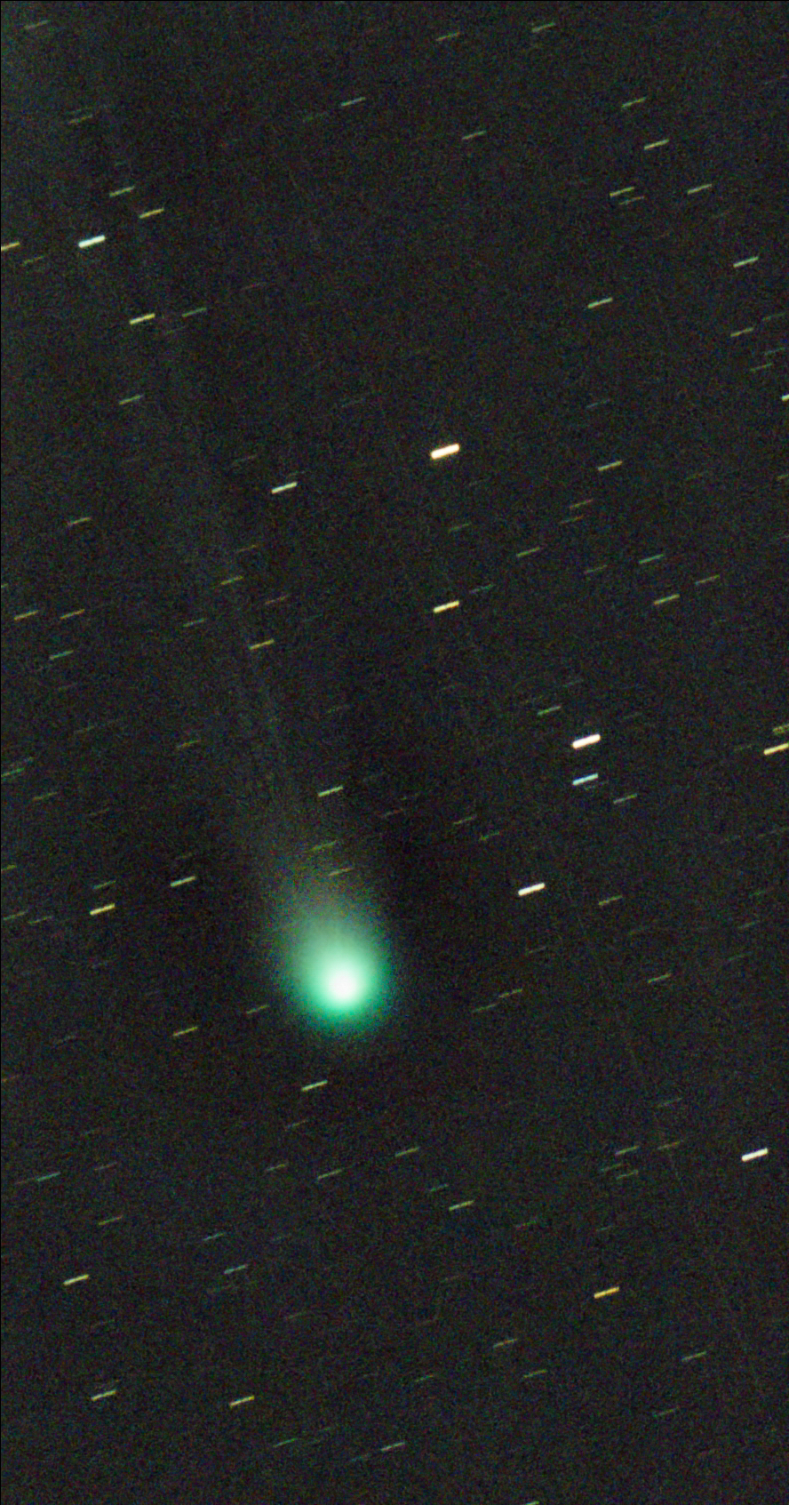

Message par thierry242 » 21 mars 2024, 12:34
Empilement sur la comete fait avec dss (correction)
Dernière modification par thierry242 le 23 mars 2024, 19:23, modifié 1 fois.
Messages : 5199
Message par steph37 » 21 mars 2024, 12:59
Si ça te parait possible @thierry242 , je veux bien récupérer tes brutes et essayer un empilement avec Siril, je crois qu'il y a une méthode "spéciale comète" que j'aimerais bien essayer

thierry242
Messages : 262
Localisation : tervuren
Message par thierry242 » 21 mars 2024, 21:58
steph37 a écrit : ↑
21 mars 2024, 12:59
Pas de problème, je les envoie où.
J'ai regardé le tuto pour le faire avec siril, mais c'est fort compliqué je trouve.
Messages : 5199
Message par steph37 » 22 mars 2024, 07:37
thierry242 a écrit : ↑
21 mars 2024, 21:58
Super ! Merci à toi ! Pour le transfert, je t'écris un MP.
Si je m'en sors avec Siril, je ferai un mini-tuto ;)

Messages : 5199
Message par steph37 » 22 mars 2024, 21:27
Merci à @thierry242 pour les brutes issues du Seestar qu'il m'a envoyées !
Bon j'ai bossé le sujet comète mais pour l'instant je ne suis pas arrivé à un bon résultat.
En fait si l'on regarde de près, les étoiles ont bien été ajoutées. Le souci c'est que les traînées sont toujours présentes (sagement placées derrière leur étoile ;) ). Et si je tente de retirer les trainées à coup d'histo, je retire aussi les jolis et très délicats cheveux de la comète :mrgreen:
Le tuto donné par @Fabiolat74 permet de bien démarrer ; il faut déjà connaître un peu Siril sinon ce sera trop difficile.
Quelques bricoles en plus :
- je n'ai pas réussi à faire fonctionner l'alignement global sur les étoiles sur les fichiers source, j'ai utilisé celui sur 2-3 étoiles.
- Il faut se débrouiller avec la montée d'histo dans Siril car on en a bien besoin :D
- Si on a mis Starnet en place avec Siril, on peut fabriquer un masque d'étoiles (Dans Siril, menu traitement de l'image/traitement des étoiles)
- Ensuite on peut par exemple combiner dans Affinity Photo l'image venant d'un alignement sur la comète et le masque d'étoiles venant d'un alignement sur les étoiles + traitement des étoiles
- C'est pas intuitif mais pour lancer l'alignement sur la comète on repart de la séquence qui a été alignée sur les étoiles (comme c'est précisé dans le tuto).
- pour l'étalonnage des couleurs j'ai utilisé la première méthode (pas la photométrie)
- il ne faut pas tout attendre de Siril et il faudra à un moment passer à un outil de retouche (Affinty, Gimp, PS...) ; il faudra peut-être traiter à part la comète et les étoiles avant de fusionner tout ça ;)
Une version un peu améliorée avec Affinity
