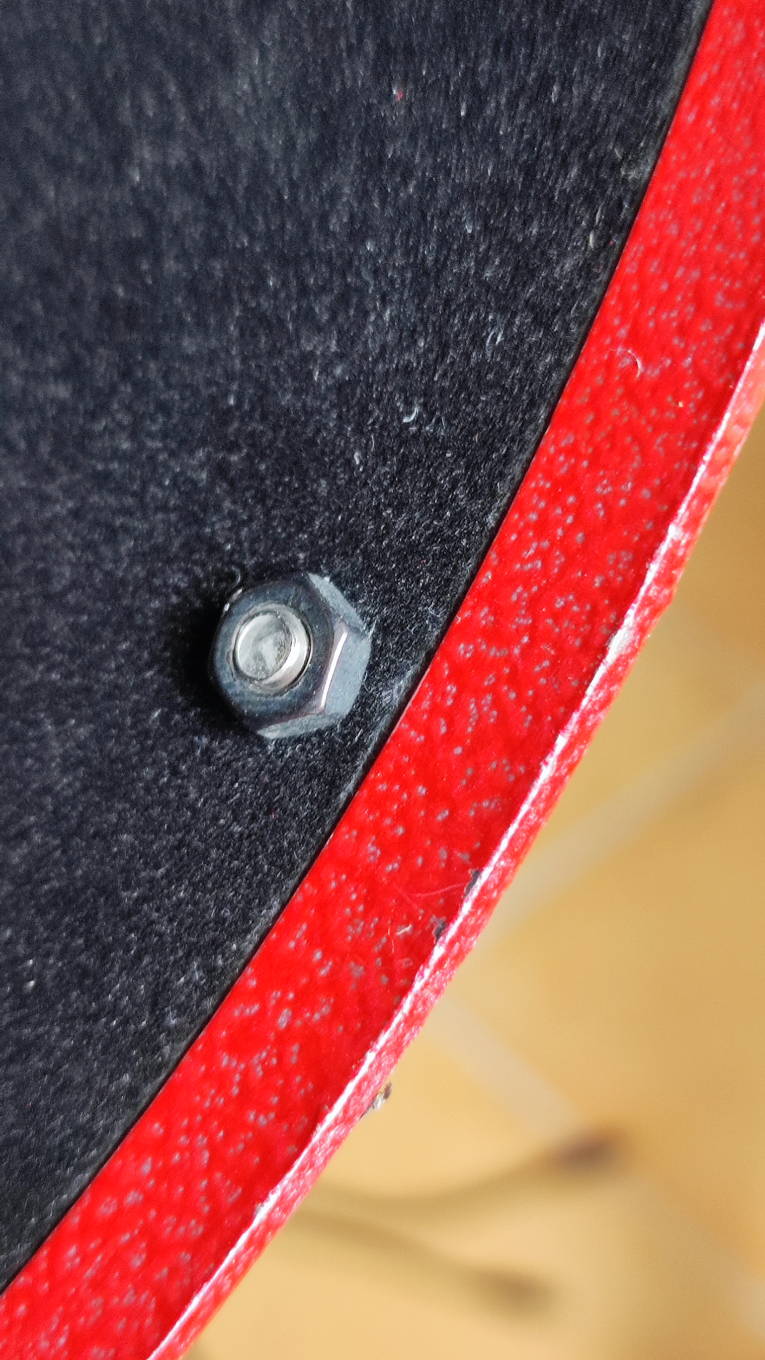

Alors avant d'ouvrir mon nouveau newton du côté du barillet, je voudrais connaître le système de fixation
Il y a bien trois vis sur le côté du barillet mais si c'est le même système que sur le devant du tube alors les vis sont serrées par un écrou
Mais au fond du barillet c'est problématique dans ce cas, déjà pour les récupérer sans dégâts sur primaire ou secondaire mais ensuite pour les remettre

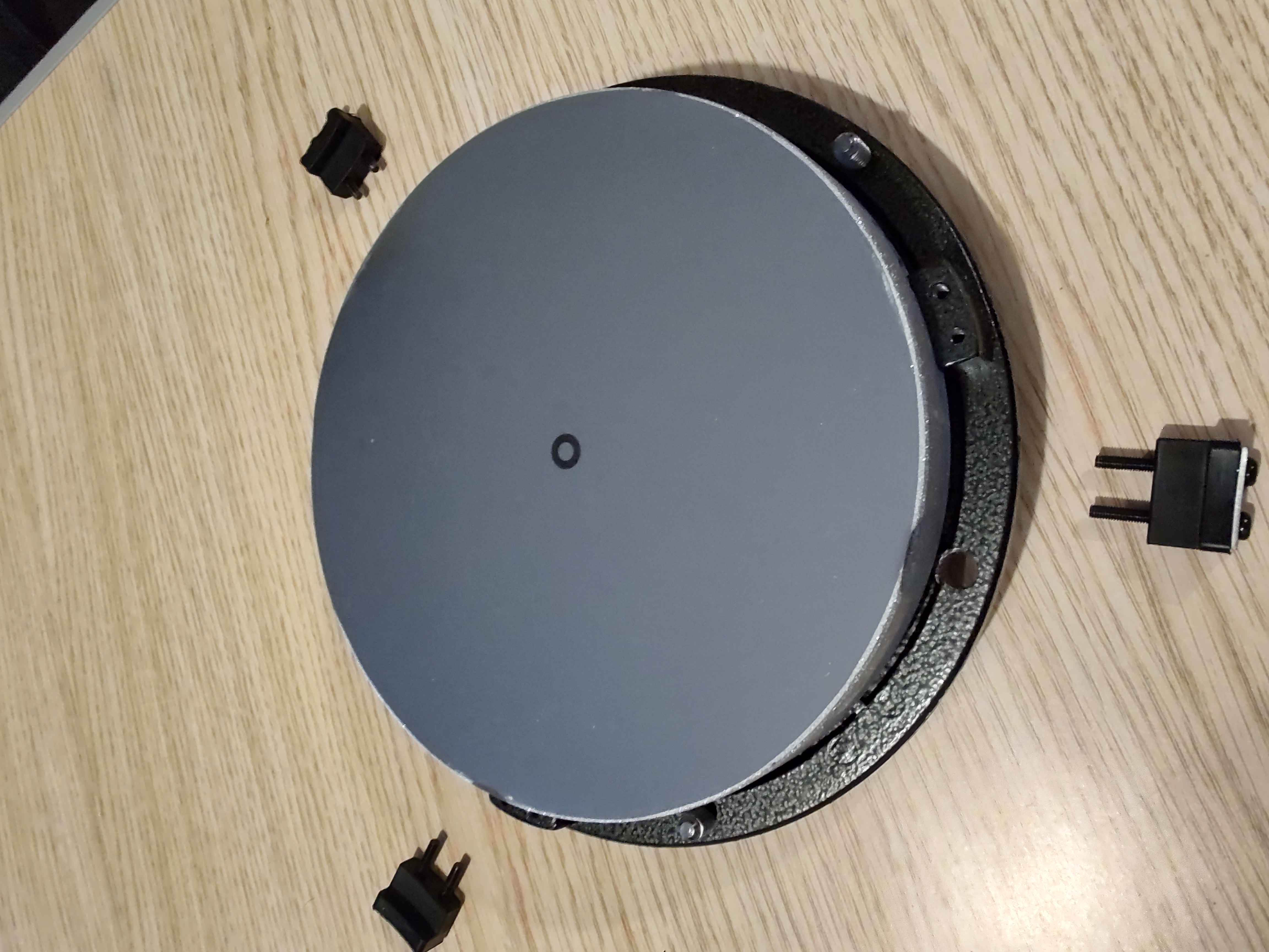

SebLeGris
Messages : 1464
Question sur Masque de chanfrein: Sur TS UnC
Message par SebLeGris » 28 mai 2024, 22:39
Voilà quelques photos de mon dernier démontage :

Message par dob250 » 03 juin 2024, 15:57
SebLeGris a écrit :
28 mai 2024, 22:39
Démontage impéc avec ton aide, hélas le masque de chanfrein ne correspond pas il manque les trous des 3 vis de réglage à refaire en 3D :p
