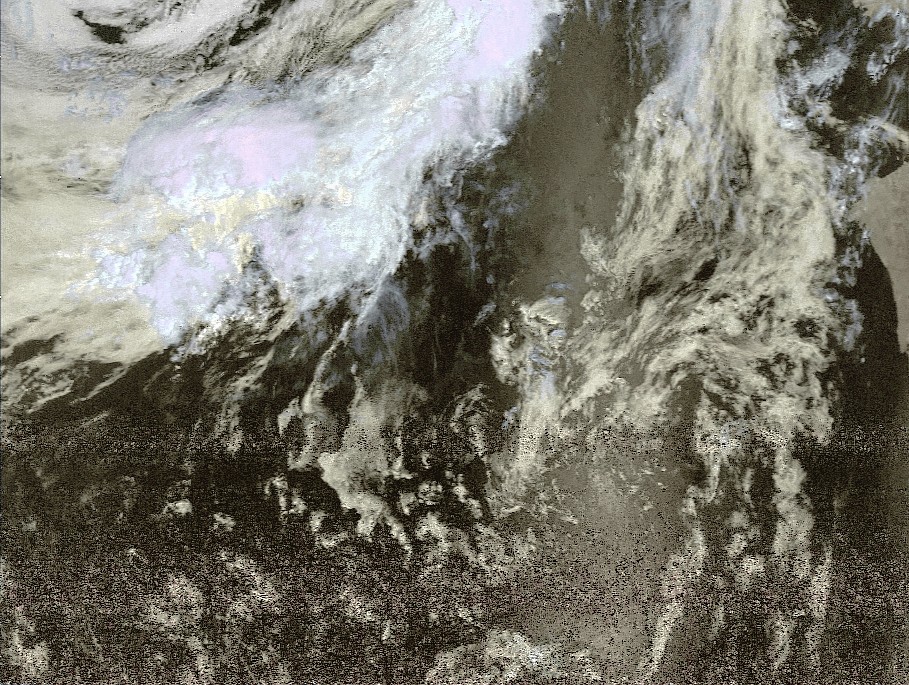

Meteor N2-3 de 11h50
signal fluctuant
acrobatique avec un passage à la verticale et parasité par la télémétrie de noaa19
Moins pire que je craignais
I am here :lol:

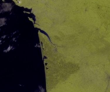

vue sur l'Atlantique avec noaa19 de 13h30

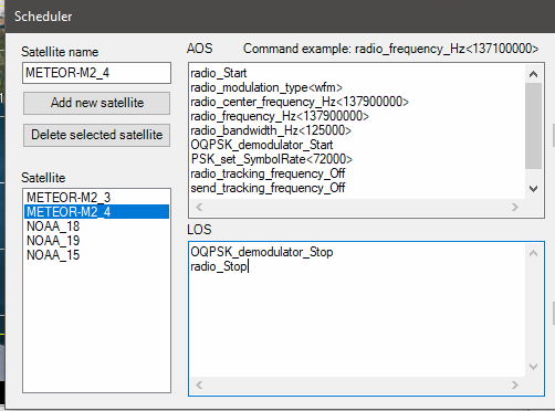

Il était sur qu'elle fréquence et le décodage était à 80k ou 72k. J’ai réussi à le capter mais pas à décoder.
Message par Caprice » 18 juil. 2024, 23:12
thierry242 a écrit : ↑
18 juil. 2024, 22:43
137.900 et 72k
ma conf SDR# :

Message par thierry242 » 19 juil. 2024, 10:04
C'est un plugin sdr sharp que tu utilises ?
Message par Caprice » 19 juil. 2024, 15:59
Oui j'utilise la package proposé par Les Hamilton --> https://leshamilton.co.uk/MeteorLRPTSuite.htm pour capturer, puis je décode le fichier .s manuellement avec satdump pour l'instant.

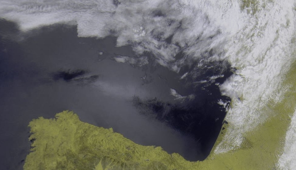

Final au Nord ...j'ai un mur
zoom sur le golfe de gascogne :( :(

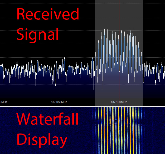

Message par Caprice » 23 juil. 2024, 19:41
Meteor M2-4 à 16:00
Message par Caprice » 23 juil. 2024, 20:21
23 juil. 2024, 17:25
Mais c'est bizarre je ne vois aucun signal quand tout se met en marche
Je te conseille d'essayer d'abord sur Meteor M2-4 dont le signal est beaucoup plus puissant. Ensuite, le signal ne ressemble pas du tout à celui d'un NOAA, tu dois voir une "bosse se former plutôt qu'une série de pics
NOAA:
METEOR:

Message par thierry242 » 24 juil. 2024, 09:04
Oui je n'essaie que meteor m2-4. Il n'y a meme pas de petite bosse et il n'y a qu'un seul carré avec les petits points
Messages : 11986
Message par pejive » 24 juil. 2024, 11:55
Il faut non seulement capter le signal, mais aussi que le démodulateur se "locke" ce qui demande une amplitude suffisante (environ 15dB de rapport signal/bruit)
Sans préampli avec une antenne V-dipôle c'est quasiment mission impossible.
Tout ce que tu peux tenter c'est d'orienter le V-dipôle vers le zénith pour un passage à la verticale.
Dans SDRSharp il faut aussi optimiser le gain HF pour avoir le meilleur rapport S/N (faire le réglage sur un noaa)
