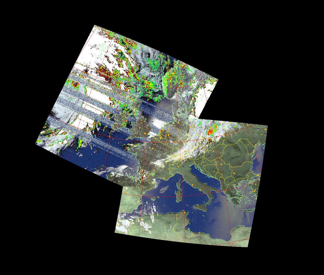

Message par Caprice » 29 juil. 2024, 14:31
un petit panoramique avec NOAA15 à 8:30 et NOAA19 à 11:11 et 12:53, le tout en MAS avec précipitations
