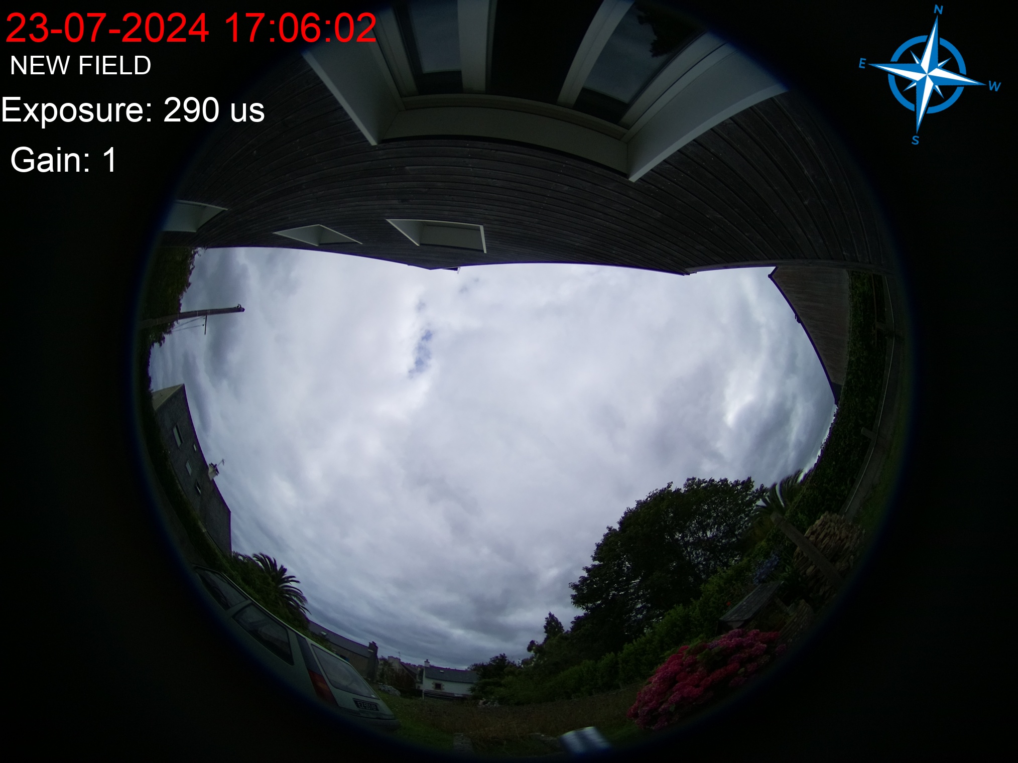

Bonjour
Après la prise de darks, je suis pas certain que la façon de faire soit bonne, j'ai effectivement activé la fonction dans allsky settings,
"Take darks frames" sur yes, j'ai sauvegardé et restart automatique de la caméra, après quelques instants, j'ai remis
"take darks frames" sur no, et j'ai vu plus tard que j'avais bien une image jpg dans le dossier /allsky/darks/dark.jpg
Voici le résultat, ne rigolez pas!!
A mon humble avis, c'est pas fameux :D
Dossier Allsky
Message par Caprice » 24 juil. 2024, 19:15
Il faut revoir ta façon de recouvrir la cam pour la prise de dark à priori :D (peut-être attendre la nuit aussi histoire de limiter le risque de fuite ;) )
geodob
Messages : 1486
Localisation : Bretagne
Dossier Allsky
Message par geodob » 24 juil. 2024, 21:08
J'ai pourtant mis un cache, apparemment pas adapté, je vais revoir cela de nuit avec un cache plus élaboré.
Par contre je ne sais pas si la dark est soustrait à chaque prise de vue, j'ignore comment fonctionne ce
logiciel webui.
J'aimerais mettre en route la caméra, par exemple à la tombée de la nuit, et voir si le ciel est propice è une observation,
dans ce cas, il faudrait que le dark soit pris en compte.
Je sais que ceux qui ont leur "allsky" perchée, ne font pas de dark, et faire un dark unique à un instant T---> température, temps expo, gain,
ne reflète pas la réalité au moment de la prise de vue. Je vais quand même essayer ;)
Sans dark, on voit quand même si les étoiles sont visibles, c'est ce qui importe pour moi dans le moment ou on observe plutôt les nuages :(
