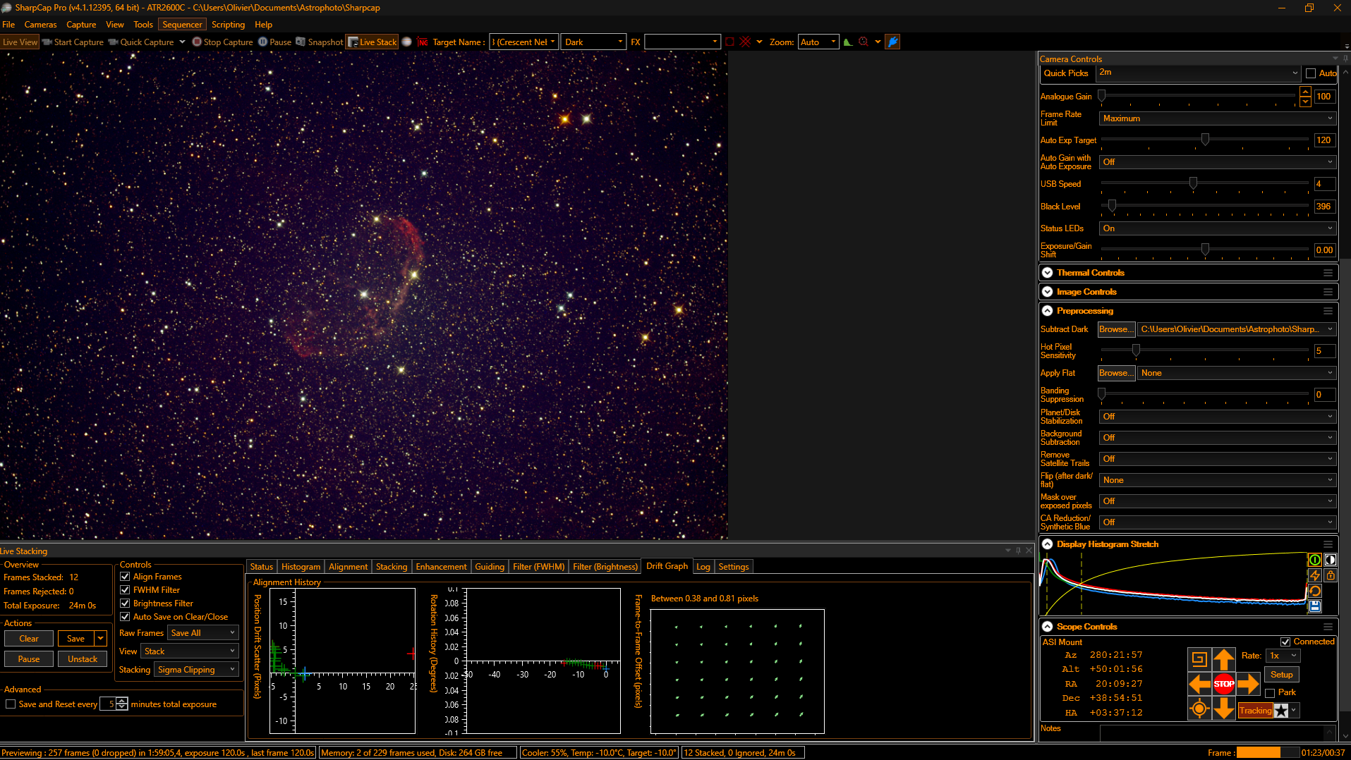

Alors voici le VA de M13 au RC8 avec 32 Frames de 30s. RC8 , focale réduite a 1073mm , toujours mon ASI585Mc non refoidie, capturée dans Sharpcap pro
Messages : 4794
VA d'Opmc73
Message par Opmc73 » 20 juil. 2024, 13:24
Hello,
C4 pour la 1ere lumière de ma nouvelle Touptek2600C toujours avec le RC8. J'ai profité d'une éclaircie durable cette nuit malgré la Lune (heureusement basse sur l'horizon) pour m'habituer à cette nouvelle bêbête.
Je mets l'image après conversion en .jpeg parceque l'original issue de sharpcap fait quand même + de 101mo .
J'ai profité du grand champ de la cam pour affiner la collimation en centrant le vignetage (pratique pour donner les pouillèmes de tour de vis manquant au secondaire).
Poses de 2720s en 90x30s sous sharpcap pro.
RC8 + réducteur. Focale résultante 1086mm (FD 5,43 facteur de réduction 0.668).
Monture bresser exos2
Voici les réglage de la caméra

voici le balai de la sorcière capturé à la dite sorcière C34 ce matin avec une la touptek 2600c sur le RC8 lui même sur ma nouvelle zwo Am5n.
J'ai mesuré la focale native de mon RC8 1595mm (donc 5mm plus court que les 1600mm donnés par GSO) la photo est prise avec le réducteur focale CCD47 1085mm facteur de reduction 0.68 F/D=5.42
Ci dessous les règlages principaux.

Je suis loin de tes résultats, hier soir, il n'y avait pas de nuages, mais un voile, j'ai ciblé M81 entre autres, mais quand
je vois l'image que tu as, j'ose pas poster la mienne.
Bon c'est pas le même tube (moi: 150x600 newton), mais le même capteur 585c, uranus c pro, et sans doute un ciel
différent, et je viens de voir 66mn de pose, j'en suis à 10mn.
Je pense que quand le ciel n'est pas fameux, inutile d'insister sur l'empilage.
En tout cas :clap: :clap:

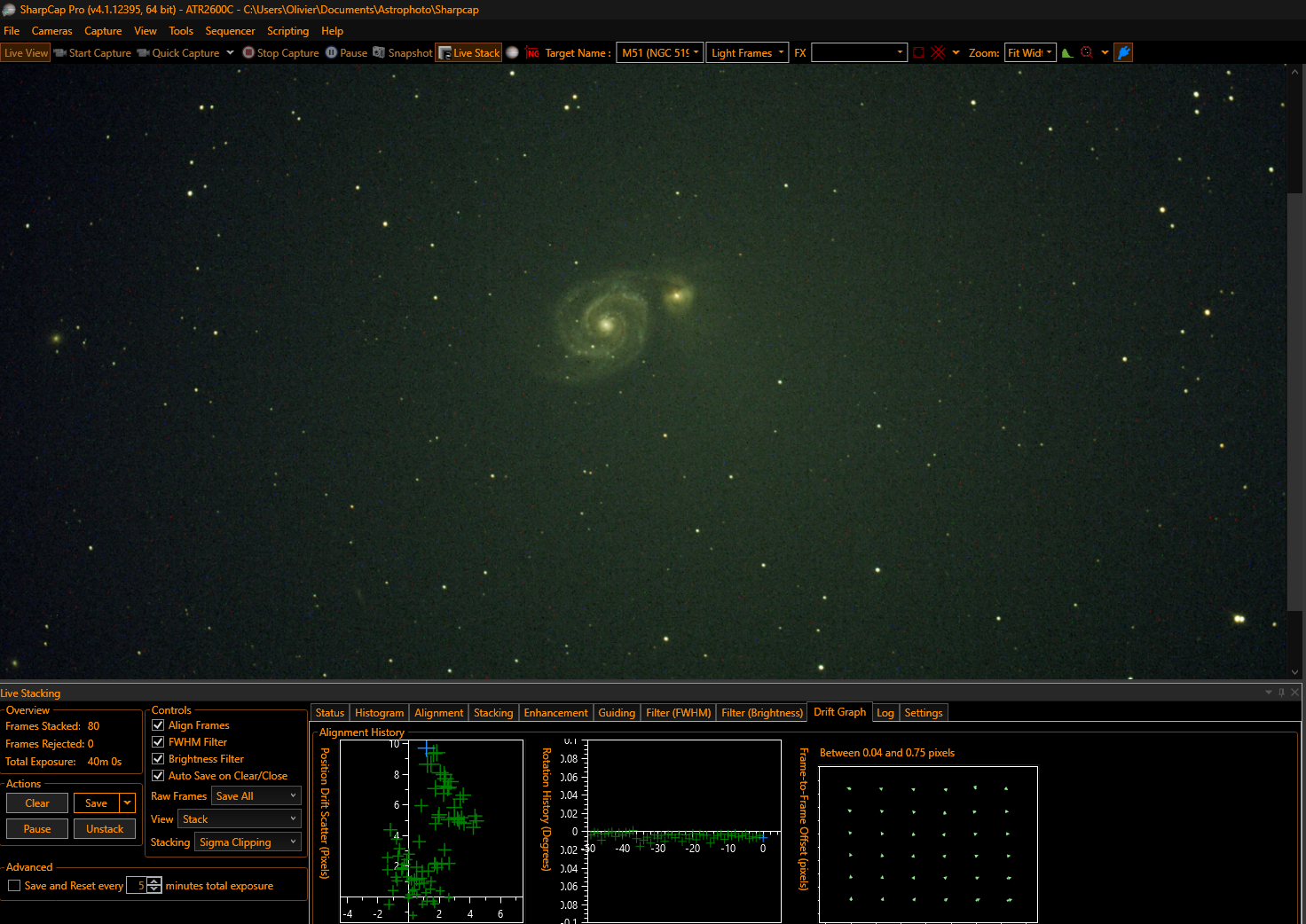

Toujours dans la nuit passée, avec le même materiel (RC8 + red focale env. 0.68, camera Touptek 2600c et AM5) M16 la nébuleuse de l'aigre , vue as seen empilage sc pro 82 frames 2460s .

M101 cette nuit au RC8 + Touptek2600Mc + AM5 129x30s à 34.5s
Dark mais pas de flat.
Focale 1084
(bon j'exporte juste le png original en jpeg car les 120mo du png d'origine sont un peu lourd pour le web ;) )

Je regardais les réglages, 1042 de gain, je tourne à moitié moins avec la 585.
Par contre je trouve bizarre le halo autour de la cible, ce n'est pas moi qui te dira quoi faire pour
améliorer l'image :D

Oui les flats arrangeraient certainement la chose :think:

Il ne faut pas comparer la valeur de gain de le Touptek2600c avec celle de la 585 , on est pas sur les même échelles ;) Si tu veux là je dans la 1ere moitié de la plage de gain , genre 45%.
Le halo c'est le vignetage du au réducteur de focale , c'est la photo grand format qui couvre le capteur et du coup on perçoit bien l'effet de vignetage. Quand j'utilisais la 585 qui a une surface environ 3.5 fois plus petite on ne percevait pas cet effet. Puis il y avait des nuages d'altitude qui sont venu s'inviter sur cette galaxie assez basse sur l'horizon au moment de la capture. Avec la lune ça renforce le contraste du halo / galaxie.

Certes , mais cette photo "as seen" n'est pas mon but final. Je viendrai sans doute aux flat quand la flemme de le faire sera plus faible et dépassée par le raz le bol vignetage sur les VA

Sur M51 j'avais laisé HCG et des poses de 30s , gain 100
sur M27 (image as seen) : je suis passé a des poses de 2min en mode LCG gain 100 black level 396 comme conseillé par l'assistant SC pro
puis sur le matin la nébuleuse du croissant
Bon c'est un peu sombre mais j'ai encore des incomprehension sur le fonctionnement combiné des histogramme de SC qui m'ont l'air capricieux parfois... je poserai des questions dans un post à part. Comme c'était en fin de nuit pas bcp de poses
