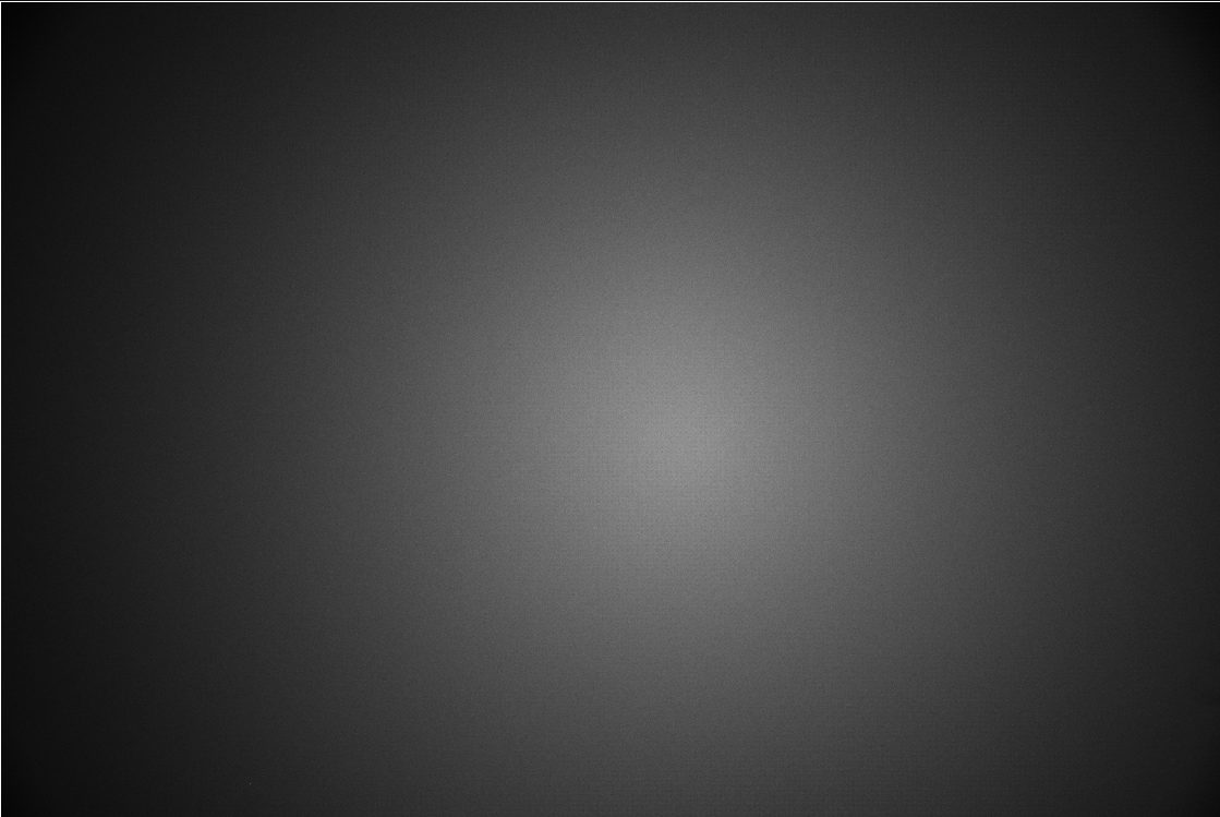

Revoici M81 et M82 et cette fois ci avec des flat (Pour Olivier fantaisy) car j'ai reçu ma boite a flat. Toujours le RC8 Foc 1085 Touptek2600c gain 100 60s /frame 10 min de pose -10c
Par contre pour un 1er flat je sais pas s'il est bon je vois un anneau au centre de l'image a priori image du primaire et secondaire ? Comme j'ai jamais fait je pense que je vais avoir une petite courbe d'apprentissage ;)

quelques minutes de plus ...34 min , je pense que mes flats sont bizarres non vu les zonages de couleurs ?

tu utilises sharcap? pour savoir si ton flat est bon sur le mini histo tu sers bien les barres sur le centre de la courbe tu verras a prioris si ton flat est bon en surexposant la luminositée

Message par Opmc73 » 10 août 2024, 00:12
09 août 2024, 23:43
Merci oui j'utilise SC pro et j'ai fait les flats avec leur outils de capture de masterflat.
J'en ai refait pour la cible suivante mais le schema circulaire est toujours là a priori a ce que j'ai vu sur un forum Cloudy nigth ce genre de chose vient de reflexion dans les elements optiques comme les filtres ou lentilles. Or la j'ai mon reducteur de focale, je pense que ça vient de la... bon je verrai en allant.

Message par Opmc73 » 10 août 2024, 00:15
09 août 2024, 23:43
ca donne ça
pas sur que mes flats soient bons :lol:
en tout cas ça fait un bel oeil :D

Message par Caprice » 10 août 2024, 00:28
Opmc73 a écrit : ↑
09 août 2024, 23:15
On dirait bien oui
(en poussant le trait pour mieux voir ;) )

Message par Olivier-Fantasy » 10 août 2024, 01:17
Tu as fait les flats en mettant tout à zéro, gain et offset ? En vérifiant d'avoir bien enlevé aussi ton masterdarks ? Avec la petite case "Log" cochée et en mettant les trois courbes de couleurs entre le 30% et le 80%, avec la courbe blanche au-dessus du 50% (en affinant la durée de pose) ?
Chez moi, si l'écran à flat éclaire moyennement, je dois faire des poses entre 200 et 250ms... Si l'écran éclaire trop fort, je me retrouve avec des poses très courtes, comme 85ms ou 100ms. Je ne sais pas si c'est très bon ou si ça ne change rien. Au cas où, je mets l'écran moins fort (si tu peux régler la luminosité).
Je fais 19 flats. Il parait qu'il ne sert à rien d'en faire plus, et pourquoi un nombre impair : certains l'expliquent mathématiquement et d'autres disent que ça ne sert à rien. Dans le doute, je fais quand même impair ;)
Bref, à 200ms pièce, ça ne prend que quelques secondes.
Et si tu as un profil de réglages (menu en haut à droite), pense à sauvegarder à nouveau une fois que ton flat sera appliqué.
Normalement, cela fonctionne très bien, automatiquement.

Message par Opmc73 » 10 août 2024, 01:48
10 août 2024, 01:17
j'ai mis le gain au mini j'avais pas mis le dark level a 0 et j'ai bien enlevé les dark. Apres SC pro me propose de faire l'histo automatiquement et les flat en mono , je sais pas si ca vient de la ? La je viens d'en faire en mettant l"écran de flat au max de luminosité, voir si ça change

Message par Fabiolat74 » 10 août 2024, 02:02
De mémoire pour le flat, je mets adu a 30000 OU 33300 COURBE BLANCHE EN FONCTION DE LA CAM valeur que tu trouves sur l'histogramme ce qui correspond à env 48/52% avec la luminosité pas trop forte si filtre léger maxi 500 MS TEMPS EXPO APRÈS pour les filtres genre ha sii tu sera plus vers 1500MS, voila du moins chez moi ça ne fonctionne pas trop mal comme cela

Message par Opmc73 » 10 août 2024, 02:03
Bon a priori j'avais pas mis l'écran a flat assez luminueux, j'ai poussé au max et ça me semble mieux , en poussant les curseur je ne voit plus l'oeil de sauron manger mon image :mrgreen:

Message par Opmc73 » 10 août 2024, 02:13
Bon je confirme ça m'a l'air ok les flat a present. Je passe à M27 4min de pose au Rc8 ,g100 et effectivement les flats ça change la donne.

Par contre j'ai du mal à comprendre pourquoi sharpcap me donne autant de derive d'une image a l'autre ?
et j'ai le retour de l'anneau malefique du flat, donc soucis pas résolu encore :mrgreen: mais d'après ce que je peux voir d'autres personnes yant eu ce oucis c'est vraiment le flat qui fait des reflet dans le correcteur... donc il faudrait que je refasse se flat sans le correcteur

Message par Caprice » 10 août 2024, 03:59
Opmc73 a écrit : ↑
10 août 2024, 03:45
Non :naughty: , si tu refais les flats sans correcteur, ils ne seront bons que sans correcteur (et tant que tu ne changeras rien à ta chaine optique)
As-tu bien fait tes flats en fits déjà, si tu as laissé png par défaut, ça fait souvent des trucs bizarres

Message par Opmc73 » 10 août 2024, 04:02
10 août 2024, 03:59
Opmc73 a écrit : ↑
10 août 2024, 03:45
oui se sont bien des .fits
et quand je le regarde dans siril je ne vois rien d'anormal

Message par Caprice » 10 août 2024, 04:56
Il faudrait que tu le streches plus pour mieux voir, exemple avec un des miens
si je prends l'image du tiens et que je posse, j'arrive à ça mais avec la compression du forum etc. pas sûr que ce soit parlant

Message par Olivier-Fantasy » 10 août 2024, 09:24
Opmc73 a écrit : ↑
10 août 2024, 01:48
Les flats en mono, il me semble que c'est normal, c'est tout le temps comme ça. Par contre "l'histo automatique" (?), je ne sais pas : on ne touche pas à l'histo pour faire les flats. On regarde juste que les courbes de couleurs soient au bon endroit (entre 30 et 80% et la blanche au-dessus de 50%). Donc, peut-être qu'une option "histo automatique" est cochée d'office, je n'ai jamais fait attention à ça ? Mais si c'est pour que SC cale tes courbes automatiquement, il vaut mieux le faire à la main.
Chez moi, écran à flats à fond, ça fait des reflets sur le filtre (sauf les gros filtres, très serrés, genre L-Extreme, NBZ, etc.)...
Peut-être aussi tout simplement de la buée sur ton miroir - donc rien à voir avec les flats ?

Message par Opmc73 » 10 août 2024, 16:14
10 août 2024, 09:24
Opmc73 a écrit : ↑
10 août 2024, 01:48
Je pense que c'est juste le reflet sur la lentille du correcteur CCD47 . A priori c'est qui a été identifié dans cette discussion d'un gars qui a eu le même soucis => https://www.cloudynights.com/topic/8231 ... orrecting/

Message par Opmc73 » 10 août 2024, 16:23
Quand je strech j'obtiens
Mais en fait je me demande si le flat ne fait pas simplement ressortir un reflet qui est là tout le temps. Ce genre de donut dans le RC il apparait quand on a une étoile brillante et je l'ai déjà vu sur des clichés tuto pour la collimation avec etoile.
