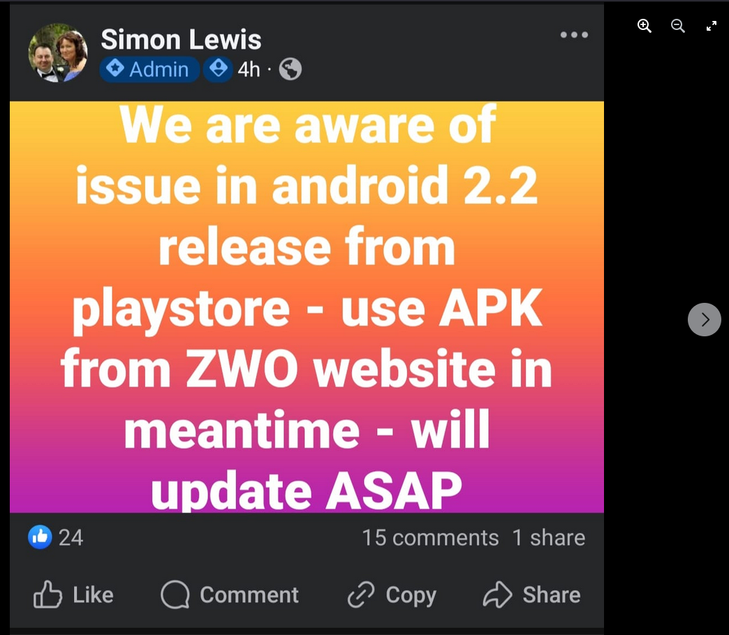

Y'a des differences de fichiers APK pour une meme version selon que l'on telecharge sur les Serveurs de ZWO ou sur le PlayStore ? bizarre
AsiAir pro & plus
Message par clouzot » 05 sept. 2024, 10:43
SBRCoach a écrit : ↑
05 sept. 2024, 10:12
ZWO a toujours fait ça (j’imagine que l’un est notarisé et l’autre pas) mais ça donne moyennement confiance.

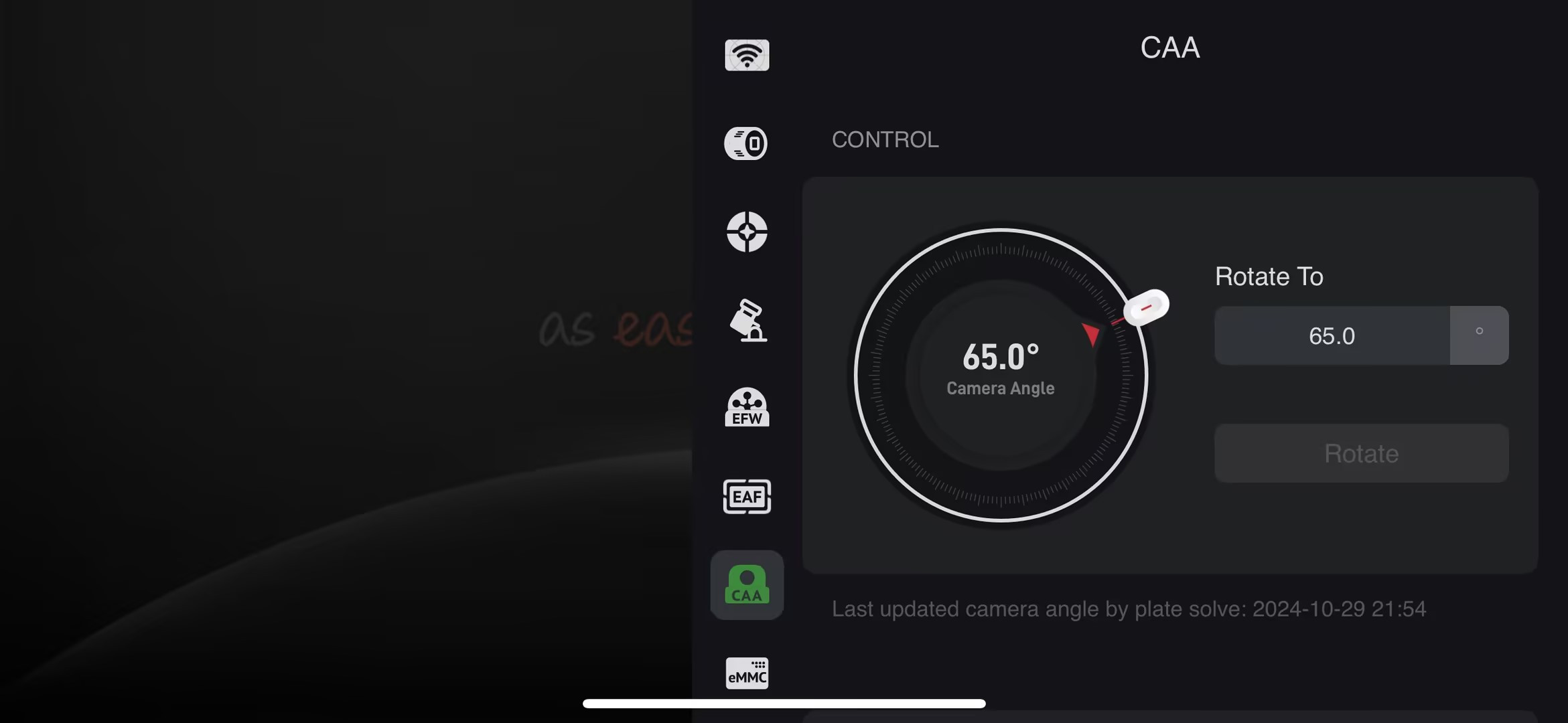

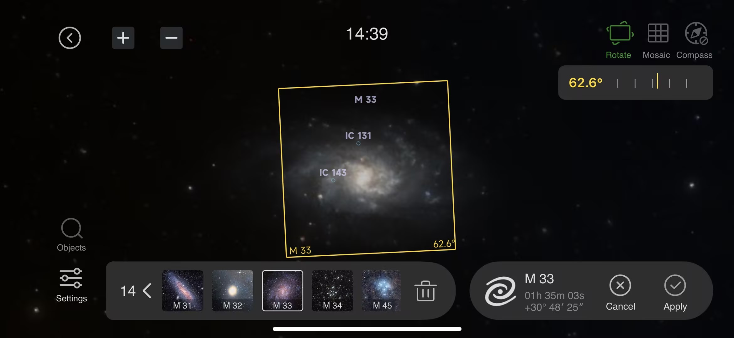

Maj - ASIAIR_v2.3 du 17.12.2024 (Réf : https://www.facebook.com/groups/1105942639568958)
Me demande qui ? peut tester leur CAA ... Comme il est pas dispo !
https://www.zwoastro.com/software/?fbcl ... 5fUs7D6N3g
[ASIAIR v2.3]
**Nouvelle fonctionnalité**
- Supporté ZWO CAA :
Contrôle de rotation CAA pris en charge
A soutenu la cible GoTo sous des angles spécifiques dans SkyAtlas
Supporté la fixation de l'angle de tir de la cible dans Plan
Lorsque vous utilisez CAA, optimisez automatiquement les angles de cadre lors de la construction d'un groupe de mosaïque en mode
- Ajout de la fonctionnalité de verrouillage de périphérique
- Ajout de la fonctionnalité de commutation de mode ZWO ASIMount EQ/AzAlt
- Mode plan pris en charge pour éditer des cibles dans SkyAtlas
- Ajout d'une fonctionnalité de séquences claires en mode Autorun
- Ajout d'une fonctionnalité de mise à jour du firmware
- Ajout de la fonction de formatage de stockage
- Le nom du fichier FITS de la caméra SLR enregistre les informations ISO et la température par défaut
**Optimisé et réparé**
- UI optimisé et quelques conseils d'aide
- Optimisé la précision de la comète GoTo
- Optimisé le problème occasionnel d'anomalie de l'image de la caméra Air ASI2600MC
- Correction d'un problème occasionnel d'écran noir en mode vidéo
- Correction d'un accident occasionnel de la pile DSO
- Correction du problème occasionnel où l'EAF n'est pas revenu à sa position initiale après l'échec de la A
- Correction du rafraîchissement lent des coordonnées pendant GoTo (iOS)
- Corrigé le problème du compte à rebours de meridian non rafraîchissant (Android)
- Correction du problème occasionnel d'écran blanc lors de l'entrée de SkyAtlas (Android)
- Correction de quelques bugs connus
... Utiles CAA ...
- Question : La fonctio Mosaïque est grisée / indisponible sauf si vous avez la CAA ? vous avez désactivé le planificateur de mosaïque et la rotation manuelle avec cette mise à jour !
- Réponse ZWO : "bonjour ce n'est pas le cas. Si CAA n'est pas connecté, toutes les fonctions précédentes, y compris la mosaïque, la rotation et le cadre, sont conservées. Si la mosaïque et les boutons de rotation sont gris, c'est parce que l'ASIAIR n'enregistre pas l'angle actuel de la caméra. Il suffit de prendre une photo en mode aperçu puis de résoudre et de synchroniser la plaque, et toutes les fonctions seront normales."

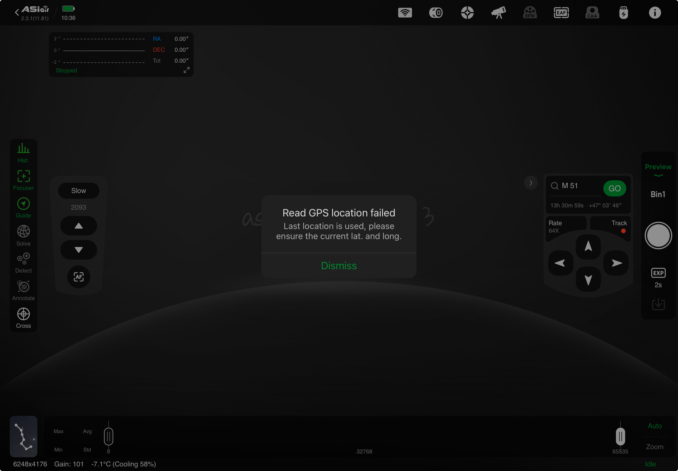

Par contre, j'ai un problème de localisation GPS avec un message au démarrage (jamais eu ça auparavant)
