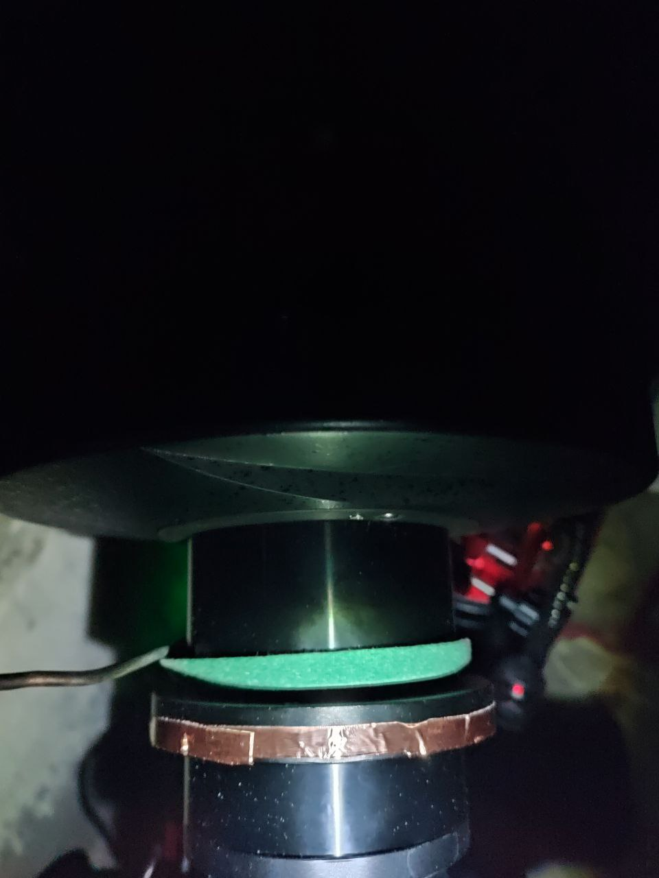

quoique je suis en train de me demander... j'ai une bague de tilt sur le RC et il y a un jour entre les 2 anneaux de la bague... jour = entrée de lumière potentielle... j'ai l'écran , la lumière verte de l'alim , toutes les led qu'ils mettent partout sur le matos... si ça ce trouve ca rentre par là ?
qd j'aurai fini mon heure sur M101 , je vais aller mettre du cuivre adhesif pour boucher le jour de la bague de tilt

voila j'ai pas attendu j'ai mis mon cuivre, comme ça plus d'entrée de lumière...en plus la ou est la bague de tilt ca doit etre juste avant le reducteur de focale !

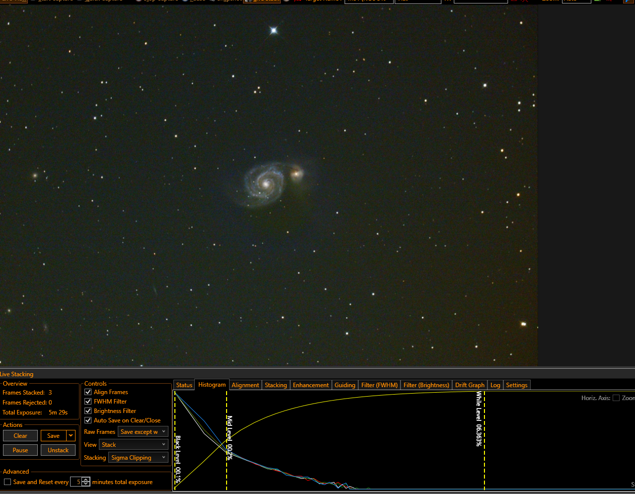

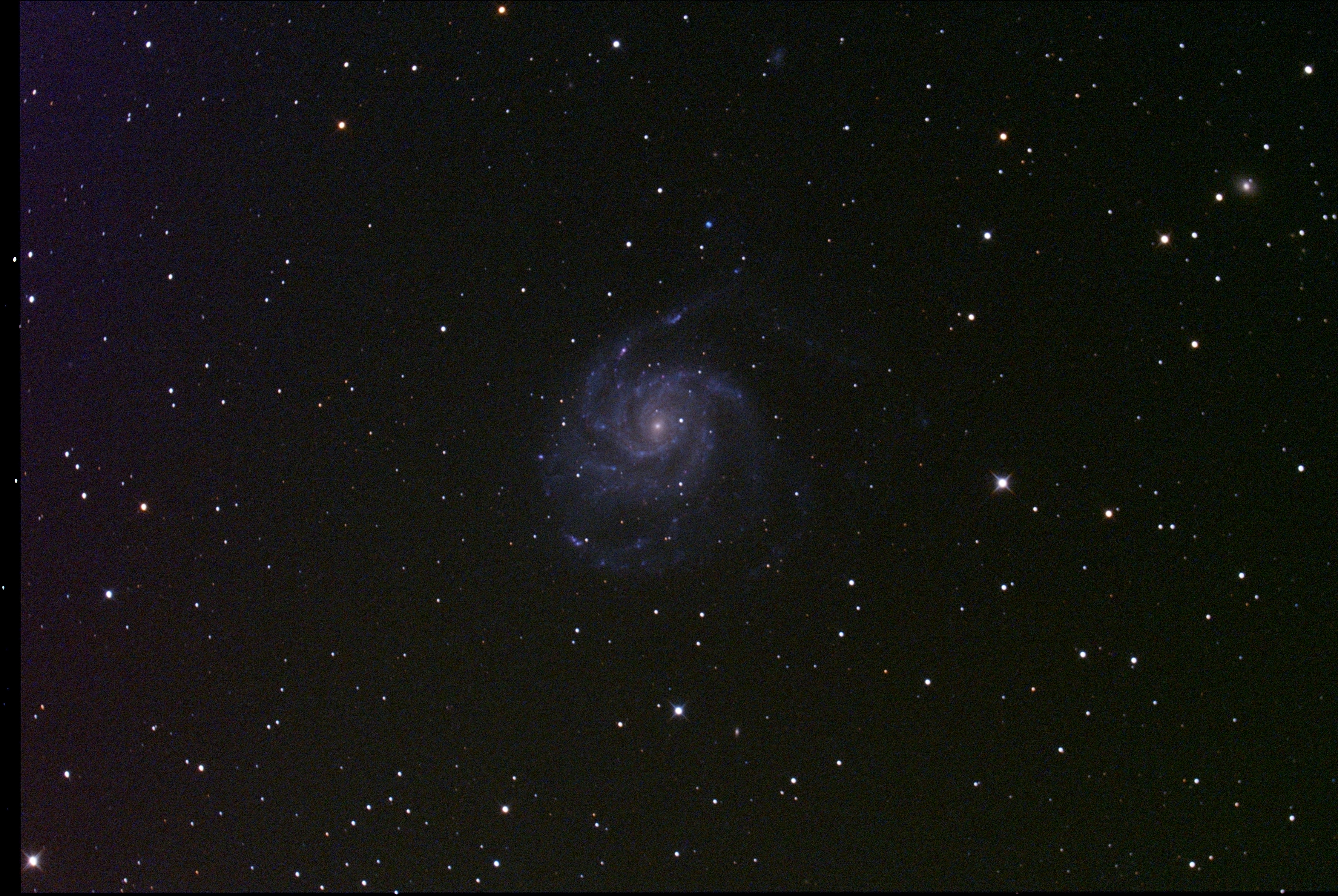

Bon la Fwhm continue de monter avec la descente sur l'horizon (entre 7.7 et 8.45)... je vais changer de cible
voila M101 a 38min de pose 26x85s gain 1311 calculé par SC offset 396 toujours et plus de donut

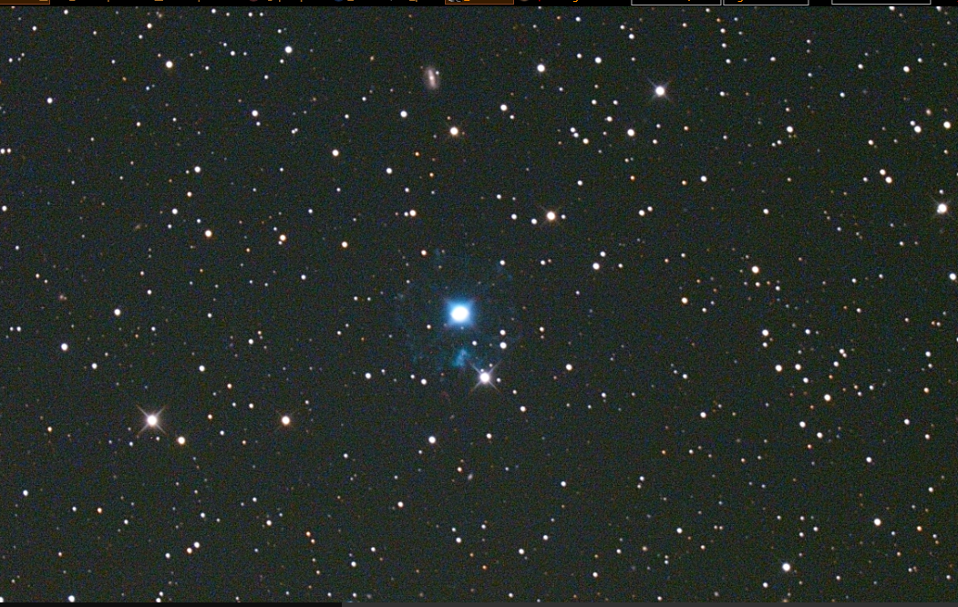

Bon je suis passé a NGC6543 la nébuleuse de l'oeil de chat (encore) pour compléter mes accumulation de signal. La encore j'ai laissé SC pro me calculer les paramètres optimaux selon le fdc gain 439 , offset 396 , env 3min de poses par frame... et pas de donuts. J'ai essayé avant avec gain 100 les cercles sont réapparus ... donc j'ai ecouté sc.
1076s de pose :

L'oeil du chat a 53 min de pose (18x179s) et j'ai un chat sur les pieds :mrgreen:
Messages : 5295
VA d'Opmc73
Message par Opmc73 » 28 août 2024, 01:55
Voila oeil de chat 3eme avec 71min de plus et pas de donut

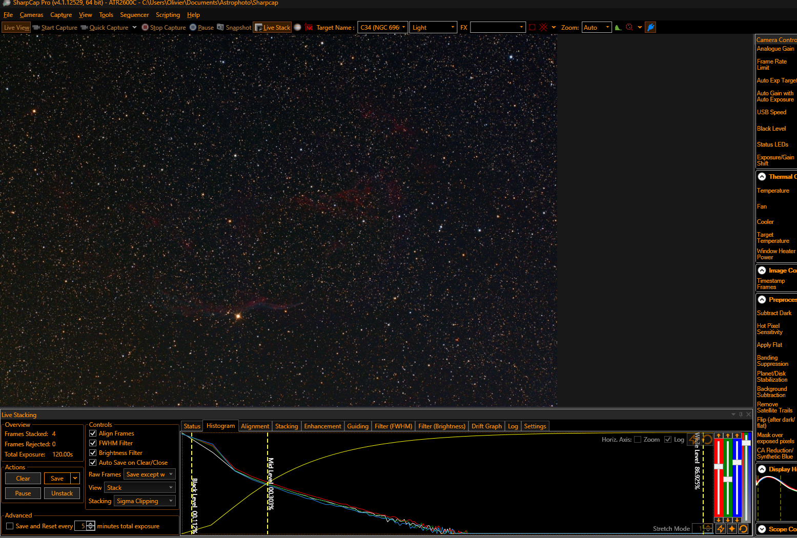

Message par Opmc73 » 28 août 2024, 02:23
et c'est parti pour l'iris avec ces reglages proposé
et pas de donut a priori
apres 8min

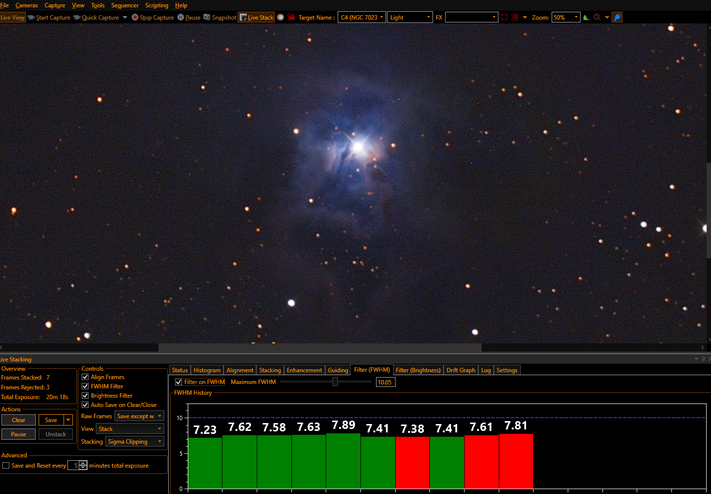

Message par Opmc73 » 28 août 2024, 02:52
Bon la Fwhm ces jours ci.... 6" d'arc... est ce que ce serait le SO4 dans l'atmosphere ? j'ai vu une alerte pour cette semaine sur une partie de l'europe et la France ?
et 37 min plus tard

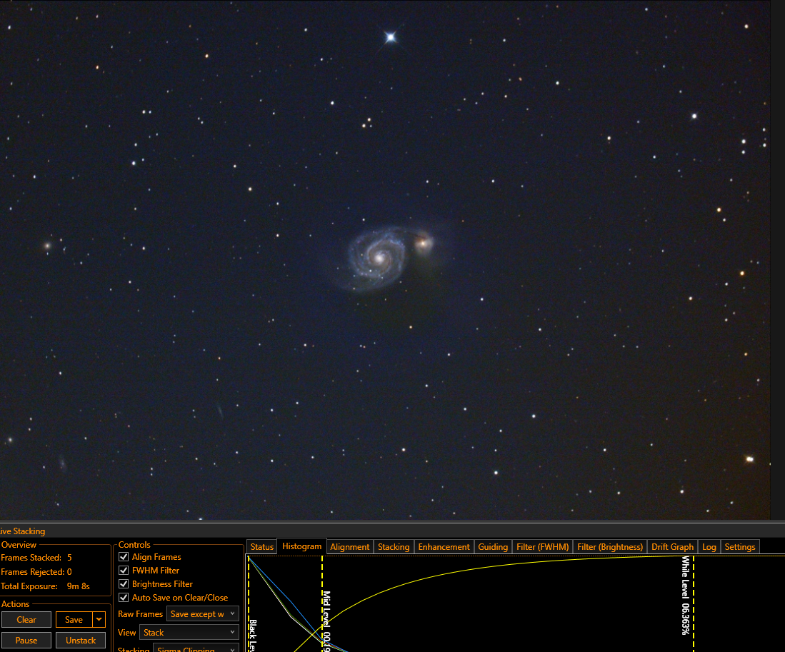

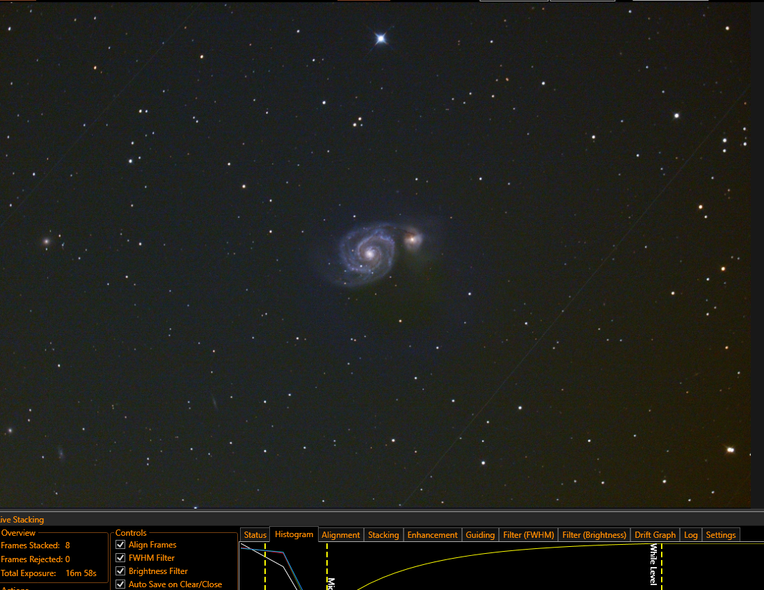

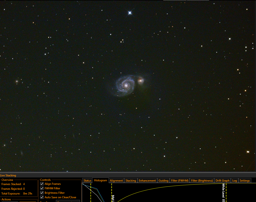

Bon retentative de M51 ce soir
SC pro m'a proposé gain 100 , offset 396 et 110 s de pose et le donut est la (mieux centré car j'ai revu la colim) mais il est la... mais moins marqué...curieux cette histoire. A oui j'ai devisser un peu le baffle pour augmenter son influence. Est ce que ca aurait un impact sur le donut moins marqué auquel cas ce serait une fuite de lumiere a ce niveua ?
je viens de tenter une experience, je l'ai encore devissé un peu..si le donut diminue j'aurais resolu la question... me restera plus qu' a faire une bague adaptée ;)
Bon j'ai refais un flat, recommencé apres avoir encore devisser le baffle ..donut toujours la mais peut etre moins intense ?
