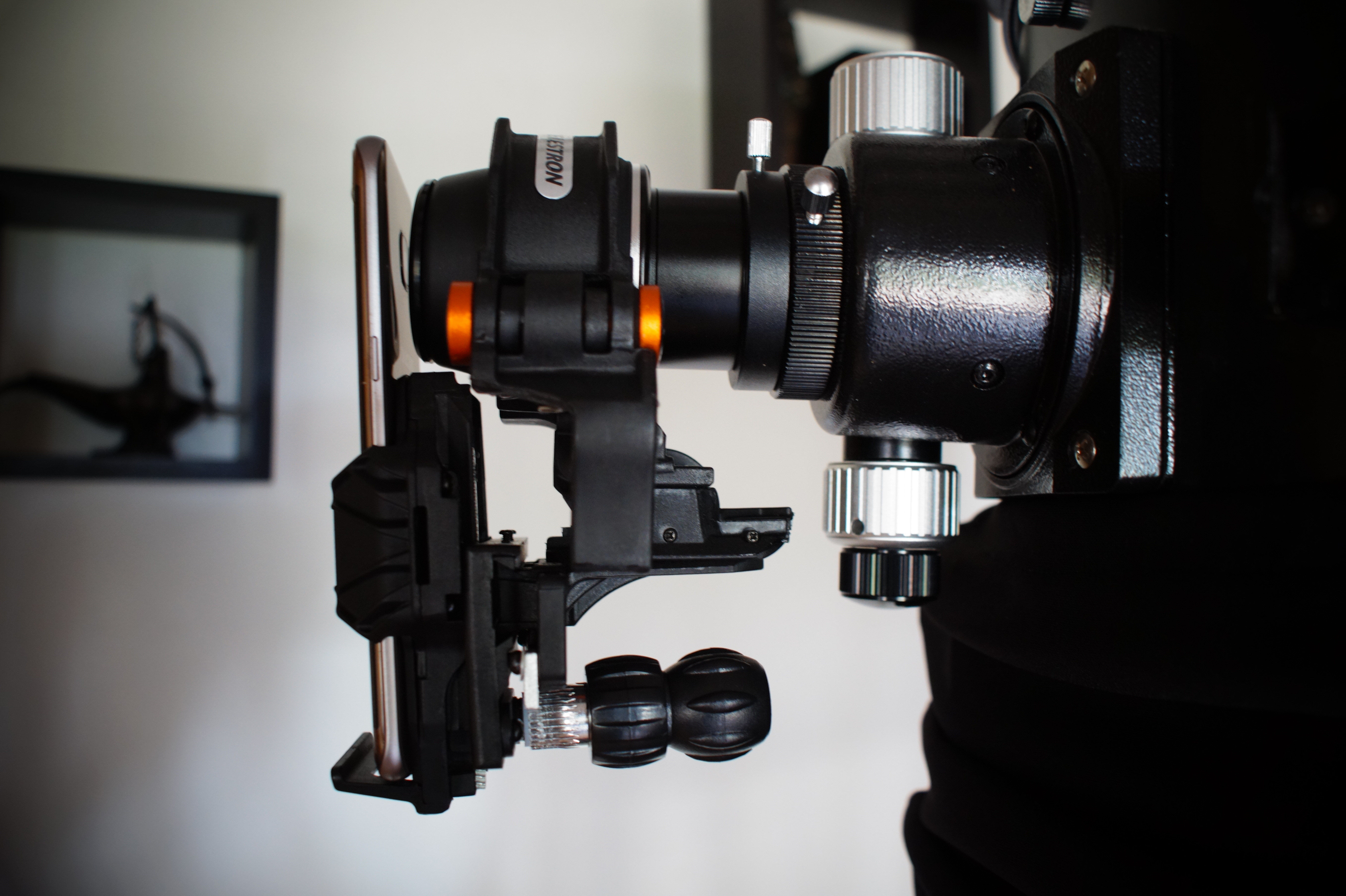

Bonjour , je viens de recevoir l'adaptateur .
Il semble que celui-ci n'accepte pas les 2" ..
Quelqu'un aurait-il le même , pour comparer ?
C'est un NexYZ .
Pas beaucoup de place pour pincer l'adaptateur ..
Pourtant , il est dit que l'on peut avec un 2" , mais peut-être pas celui-ci ..corps trop gros ?
J'ai teste en 1,25" , ça a l'air correct , sauf que , sur un Pentax 10 , je n'ai pu le pincer que sur la molette de d.o , du coup , le téléphone penche un peu en arrière ..
si je le fixe sur la bague entre le PO et le corps de l'oculaire , il n'y a plus assez de débattement pour éloigner le portable ..

Au sujet des oculaires incompatibles , je pense avoir répondu moi-même en posant la question !
Le NexYZ ne peut pincer que des oculaires fins , il n'y en a pas dans (dans ma trop petite gamme) , à part avec la Barlow 1,25" , mais sur du 10 ça ferai donc descendre à 5mm ..beaucoup de turbu , moins facile à traiter alors . Le 34 est en 2" , la Barlow et le 5 , l'image sera ténébreuse et quasi inexploitable .
