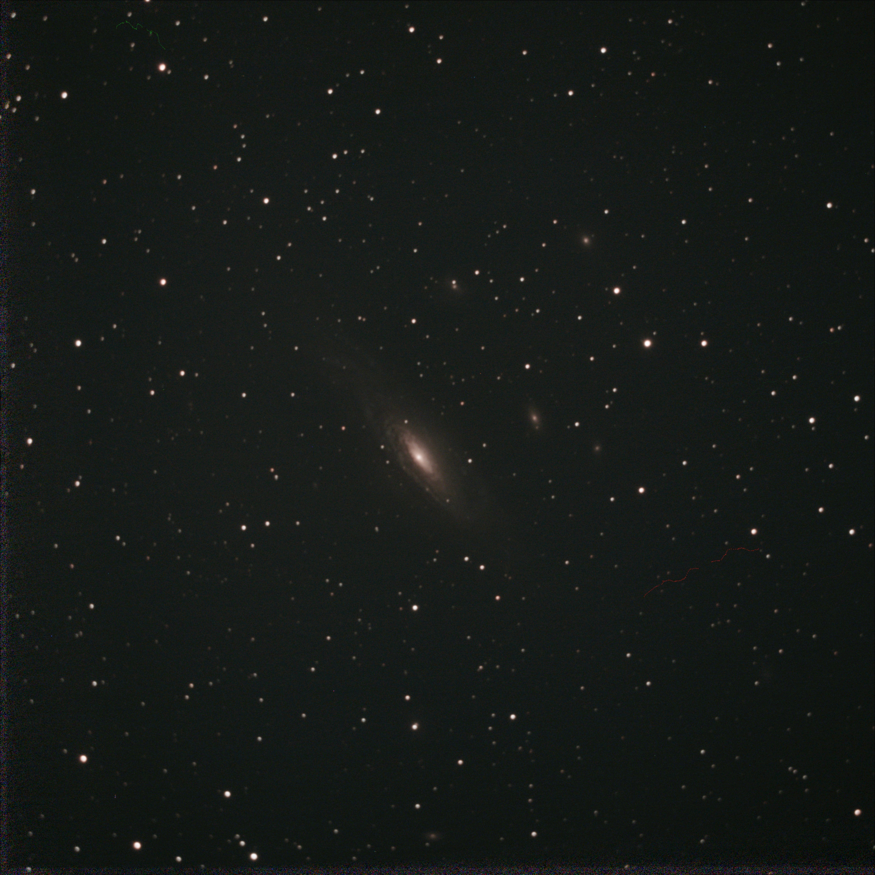

Bonsoir !
Après avoir été superbement conseillé, il me semble que les choix matériels soient les bons 😀
Tout semble bien fonctionner ensemble et j'ai pu profiter d'une soirée étoilée pour voir de belles choses !
Les clichés sont issus de l'application Asiair et j'ai utilisé à chaque fois les mêmes réglages : gain 150, -5°, prises de 10 secondes pendant 10 minutes. Avec un master dark.
Il y a encore beaucoup à apprendre, mais le plaisir est total :D

Message par Beo04 » 15 sept. 2024, 01:32
Hello !
Soirée impeccable, des amis, le telescope dans le jardin et la tablette dans le salon :)
4°C dehors, 21 dedans et la caméra à -5.
Du bio, comme disaient @Micmac et @Casper le fantôme ;)
Gain 150, poses de 10s.
C'est quand même sympa le VA :lol:

Message par Beo04 » 15 sept. 2024, 09:24
Zibou a écrit : ↑
15 sept. 2024, 01:46
Parce que j'aime bien chipoter, je dirais qu'il y a un petit problème de netteté.
Avec cet instrument, cette caméra et ce maudit réducteur, ça devrais être beaucoup plus net au niveau des étoiles.
Tu fais ta map au bahtinov ou à l'oeil ?
C'est bien de chipoter et je t'en remercie !
Mise au point faite avec le masque tri bath, sur la polaire. Avec mon filtre uhc en place.
Il faut la refaire en cours de soirée ??

Message par sebb916 » 15 sept. 2024, 09:31
Oui il faut vérifier si ça ne bouge pas.
Les fanboys du logiciel NINA te diront qu'il fait le job tout seul, moi ça fait deux ans qu'il est installé, je l'ai ouvert deux fois :D tellement peu de nuits exploitables depuis que les rares fois j'ai préféré observer plutôt que tripatouiller.
Sharpcap possède aussi une aide a la mise au point, au masque ou bien selon la fwhm.
Si tu as un focuser, il a peut être une routine qui permet d'automatiser, mais là aussi je suis aux fraises

Message par Beo04 » 15 sept. 2024, 09:37
Je n'ai pas de focuser, pas Nina ni Sharpcap.
Juste l'appli Asiair sur la tablette...
Mais c'est une piste, je ferai une petite vérification en cours de soirée la prochaine fois !

Message par steph37 » 15 sept. 2024, 09:59
sebb916 a écrit : ↑
Et pis aussi un truc important @Beo04 , sortir le matos bien avant de l'utiliser. Si ton tube est tranquille à l'intérieur bien au chaud, que tu le mets en place dehors à 5 degrés et que tu l'utilises de suite ça va être la misère : la mise au point va bouger
Pour être tranquille, je fais comme ça : le matos est sorti 1 ou 2 heures avant utilisation.

Message par Beo04 » 15 sept. 2024, 10:09
Oui ça c'est bon, il a passé 1h30 dehors avant d'être utilisé ;)
Mais par contre la température a chuté vite de 15 à 5. Peut-être que le tube n'a pas suivi et qu'il aurait fallu attendre un peu que ça se stabilise.

Message par kaelig » 15 sept. 2024, 11:32
Bonjour @Beo04 , félicitations pour ces premières images :clap: :clap:
L'asiair est un excellent produit, qui remplace avantageusement un mini PC windows avec Sharpcap. C'est très efficient.
Pour la mise au point, l'optimum ne peut s'obtenir qu'avec un moteur de focus.
En manuel, c'est très difficile d'être parfait.
Ensuite, c'est comme tout, il faut des heures de pratique avec le même setup et
au fil du temps on s'améliore et on améliore son setup :mrgreen:

Message par Beo04 » 15 sept. 2024, 13:19
C'est vraiment beaucoup mieux que le masque ?
Flûte, je pensais que c'était suffisamment précis... pas prévu pour l'instant de m'équiper d'un focuser !

Message par Micmac » 15 sept. 2024, 14:56
Beo04 a écrit : ↑
Ben pas une bonne idée la polaire est une étoile double, tu dois facilement pouvoir les séparer avec un temps de pose sous la seconde, si tu utilise des temps de poses plus long l’éclat de l’étoile principale va masquer sa compagne, quoi, qu’il en soit impossible de faire une map correcte sur une double.
La map au tri bath est également plus complexe, car sensible au défaut de collimation, il faut donc avoir une collimation proche de la perfection, pour faire une map au tri.
Un bath simple sera plus efficace, avec une collimation moyenne à bonne.
De plus le bath simple permet l’utilisation de l’assistant de sharpcap

Message par Beo04 » 15 sept. 2024, 16:19
Beo04 a écrit : ↑
Merci 😃
Je ferai donc sur une autre étoile pour être sûr...
Prochains tests ce soir, la nuit s'annonce belle et le seing correct !

Message par Olivier-Fantasy » 15 sept. 2024, 17:02
Beo04 a écrit : ↑
Tu peux aussi lancer l'assistant de focus de Sharpcap "multi-étoiles" (ou multi-stars si tu l'as laissé en anglais). Cela t'affiche ta FWHM et ton nombre d'étoiles, et le but du jeu est d'avoir la meilleures FWHM (la plus basse) et le plus d'étoiles possible : cela voudra dire que tu as une super mise au point.
Cela se fait aussi bien à la maison qu'avec un moteur de focus (le jour où...), juste laisser passer 2-3 images quand tu as touché le bouton de mise au point, car forcément ça bouge et ça fausse la mesure (caméra en mode "Chercheur" : gain élevé et poses de 2-3s, pour que ça aille vite).
Du coup, plus besoin de masque (le mien prend la poussière depuis que j'ai trouvé cette astuce).
Ps : mais comme dit Kaelig, tu auras la meilleure MAP avec un moteur de focus, car pour obtenir le mieux, c'est au micron près... et ça, on ne peut pas l'obtenir à la main (le moteur est très simple à installer sur le C9 : même moi j'ai réussi du premier coup ! :D et ça marche nickel... mais ça coûte encore un peu de sous... donc rien d'urgent !).

Message par steph37 » 15 sept. 2024, 17:25
Oui mais je crois que notre ami @Beo04 tourne avec un Asiair et n'a pas Sharpcap
Beo04
Messages : 506
Localisation : Vallée Ubaye
Premiers pas VA
Message par Beo04 » 15 sept. 2024, 17:27
Noté ! Merci @Olivier-Fantasy
Mais je n'ai pas Sharpcap, juste l'appli Asiair...
Je garde quand même à l'esprit qu'un moteur est plus sensible que mes gros doigts :D
