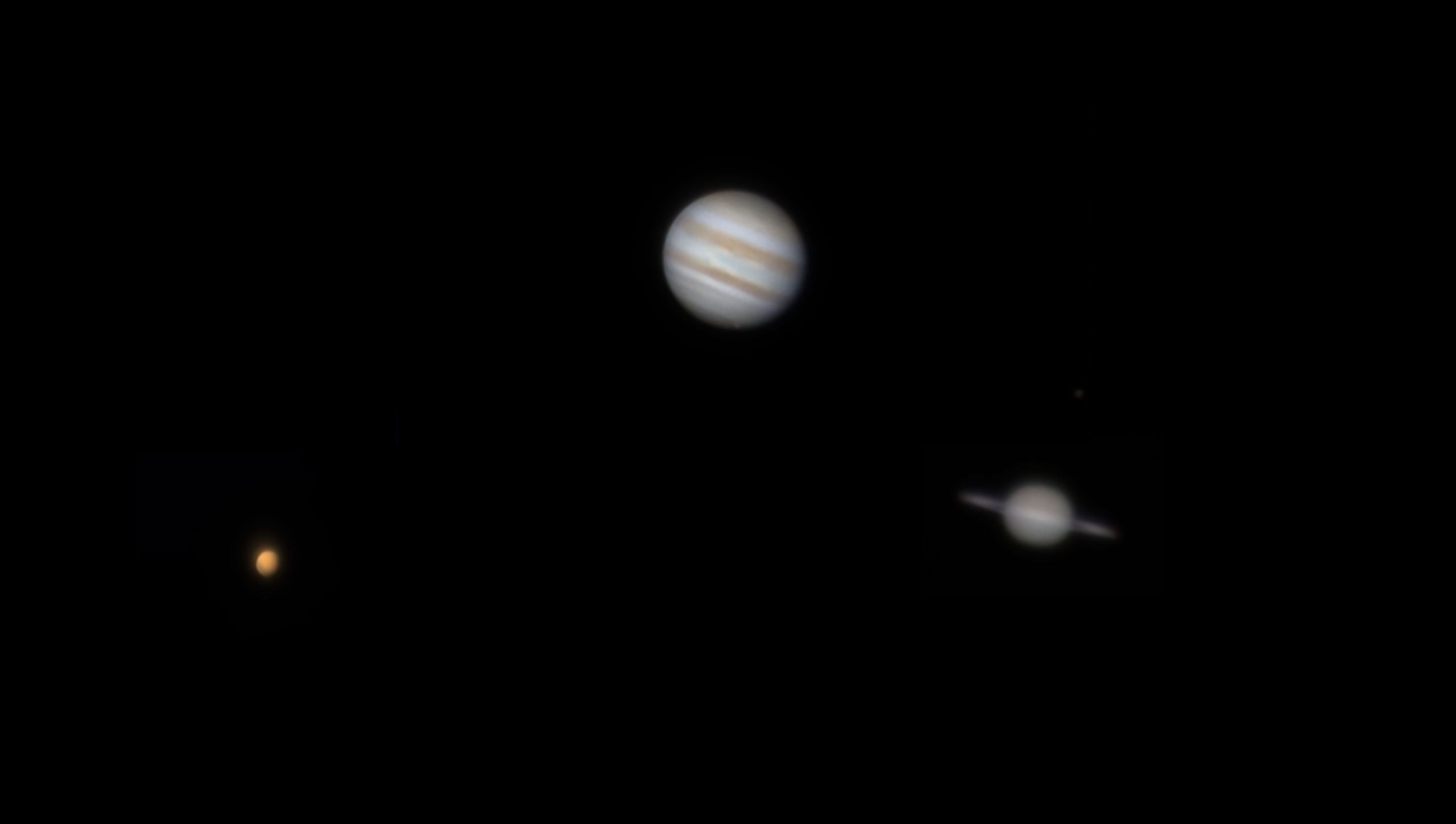

Première lumière par la SVBony SV705c à base d'imx585, avec la Barlow 5x dans le 200 quattro.
Le Ciel n'était vraiment pas terrible, même les planètes scintillaient mais j'ai au moins pu essayer.
Une petite carte postale souvenir en RGB (filtre uv/ir cut)
Bizarrement, c'est Mars, la plus basse et la plus dansante dans le tube qui s'en est le mieux sortie :)

C'est déjà pas mal et la x5 s'en tire bien , tu as traité les images avec quel logiciel ?
Le planétaire de Caprice au newton
Message par Caprice » 07 sept. 2024, 19:26
Merci @kawa
L'empilage est fait sous Autostackkert 3, le traitement avec Registax6 et AstroSurface
J'ai testé la même compo dans l'IR avec ce que j'avais sous la main, un filtre SVBony IR Pass 685. ça fonnctionne mais il se crée des artefacts au traitement (ultra visibles sur Jupiter). J'ai un Proplanet 807 en route qui devrait convenir parfaitement à la cam, un peu moins à mon tube de 200mm d'ouverture :D
Luminance en LAB
Les détails supplémentaires dans la version IR trahissent la faible qualité du Ciel de cette nuit :)

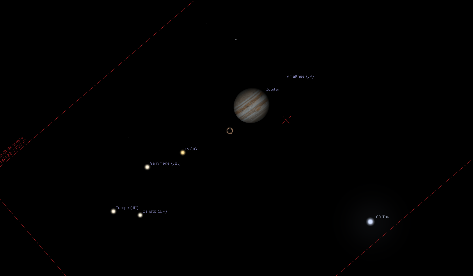

PS: les satellites visible autour de Jupiter cette nuit
