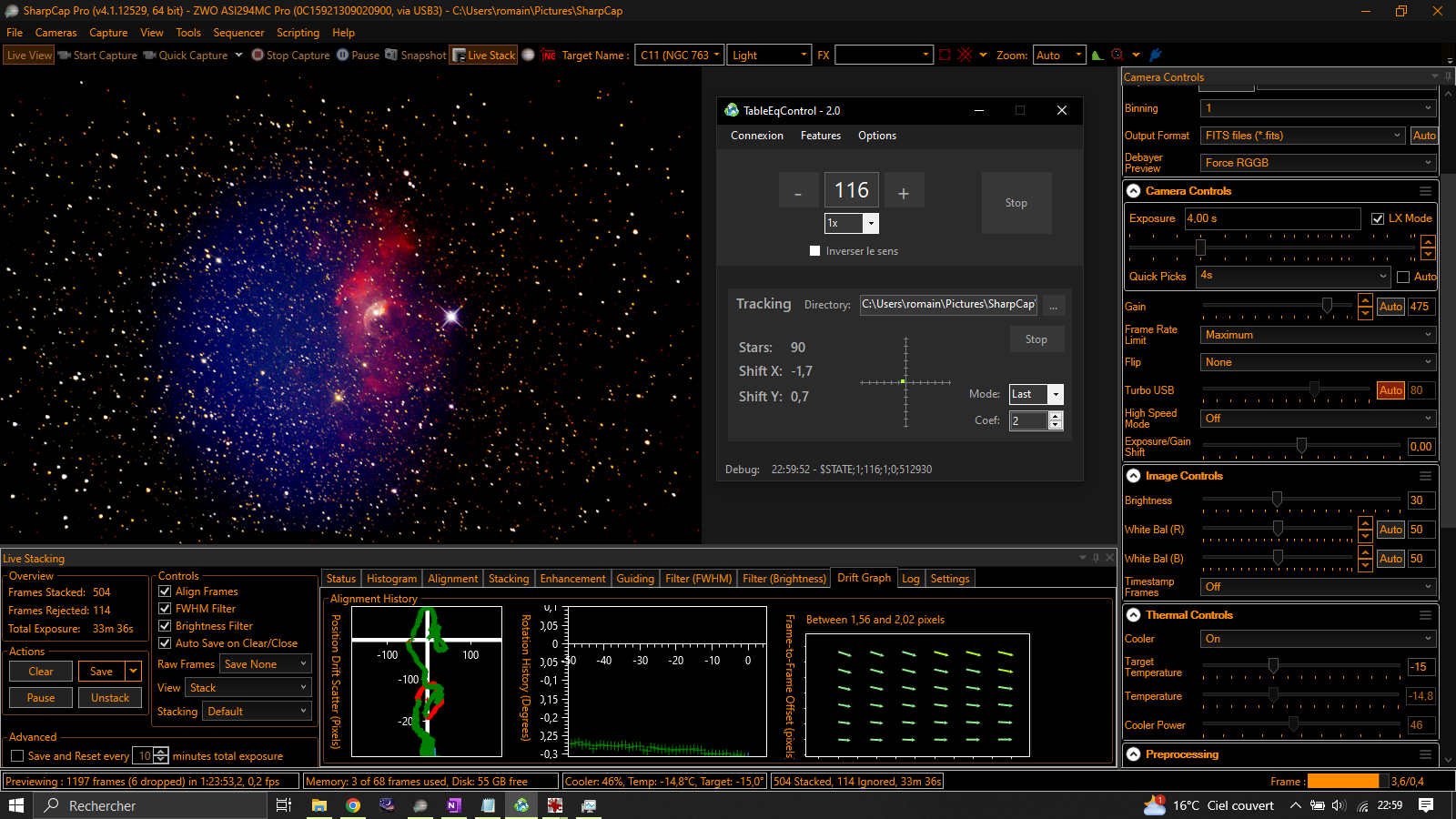

Attention les yeux ca va piquer !
La bulle sous la pleine lune juste pour le fun !
380 x 4s Gain 475 -15°c Je vais pousser le stack jusqu'a 600 images si possible
