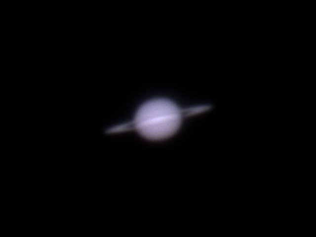

à la fin ce sont des traitement de ser classique, AutoStakkert + Registax + AstroSurface mais je trouve que le mode VA de SC est déjà très sympa en direct live, surtout sur Saturne où tu peux lui laisser plus de temps. Pour comparer :
Saturne SC :
Saturne traitée :
Jupiter SC :
Jupiter traitée :

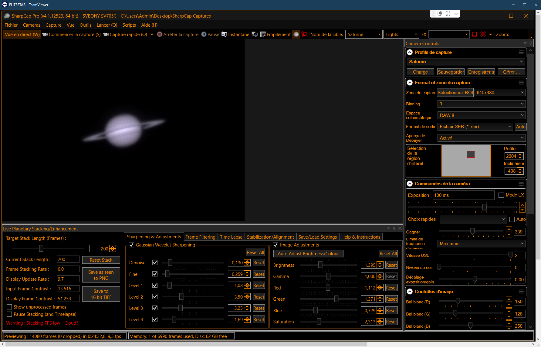

Le Ciel se dégage miraculeusement ce soir mais il ne semble pas terrible, à l'œil nu je ne vois que les grosses étoiles et les planètes et l'humidité est à 95%. Je tente quand même et en profite pour vite retrouver Saturne qui a passé le méridien avec le filtre IR807 Proplanet
Petite MAP au Bahtinov en utilisant SC pour voir
et c'est parti pour quelques essais en mode VA, 200 frames à chaque fois, même paramètres d'ondelettes, juste un "auto adjust brightness/colour" à chaque fois
66ms gain 378 :
Snapshot of 2024-10-08-2350_0-Saturne_00001_WithDisplayStretch.png (31.13 Kio) Consulté 3886 fois
72ms gain 365 :
Snapshot of 2024-10-08-2343_9-Saturne_00001_WithDisplayStretch.png (31.1 Kio) Consulté 3886 fois
88ms gain 352 :
Snapshot of 2024-10-08-2332_0-Stack_00001_WithDisplayStretch.png (31.47 Kio) Consulté 3886 fois
100ms gain 339 :
Snapshot of 2024-10-08-2337_9-Saturne_00001_WithDisplayStretch.png (31.35 Kio) Consulté 3886 fois
110ms gain 326 :
Snapshot of 2024-10-08-2326_3-Stack_00001_WithDisplayStretch.png (30.87 Kio) Consulté 3886 fois
120ms gain 313 :
Snapshot of 2024-10-09-0001_8-Saturne_00001_WithDisplayStretch.png (31.49 Kio) Consulté 3886 fois
pour comparer à temps d'expo plus égal, 364 frames de 66ms gain 378
Snapshot of 2024-10-08-2354_4-Saturne_00003_WithDisplayStretch.png (29.38 Kio) Consulté 3886 fois
Au vu de ce test tout aussi empirique qu'arbitraire, le sweet spot semble se trouver autours de 72ms gain 365 à affiner. Pour en être plus sûr je refais un dernier essai sur plus de frames mais Saturne est déjà bien descendue dans la PL grenobloise et le Ciel y est trop mauvais. Pas de ser non plus pour la peine, il faut dire que je m'y prends tard :D . Si le Ciel me le permet vite, je referai un test avec le filtre IR685 plus R+IR qu'IR seuls et qui devrait bien matcher avec la sensibilité max de la cam (enfin pour 1 pixel sur 4 :p )
