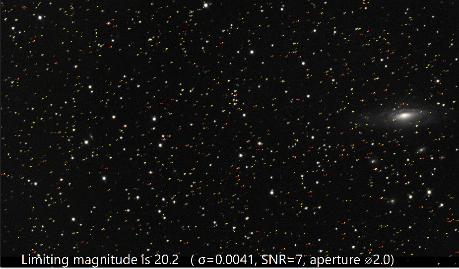

Bon j'ai toujours mon anneau verdatre
Je me demande si c'est quand meme pas du a la conception de ce reducteur, les 2 lentilles sont collées (sans doute avec un truc genre baume de canada) et c'est peut être ça qui fait ces variation de nuances ? ...
Bon malgré l'anneau coloré (qui me prend la tête ) j'arrive a mag 20.2 en 49 min as seen apres 54min

Bon j'ai peut être trouvé ! ma derniere hypothèse l'histoire de la led verte qui vient me parasiter les images par la bague de tilt.
Voici le champ de NGC0678 , sans anneau coloré ! les 4 1ere min Bon j'ai encore des petites nuances colorées, mais bcp moins présentes . Pour le coup je pense que c'est introduit par le réducteur de focale comme je l'avais déjà sur le RC8. Je pense que les lumière parasites doivent renforcer les défauts de chromatisme introduits par les lentilles ou un truc comme ça.. je vais peut etre devoir changer de réducteur de focale...ou m'en passer ? l'image annotée
