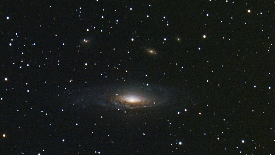

un petit zoom à 24min sur NGC7331
et un autre sur le quintet de Stephan

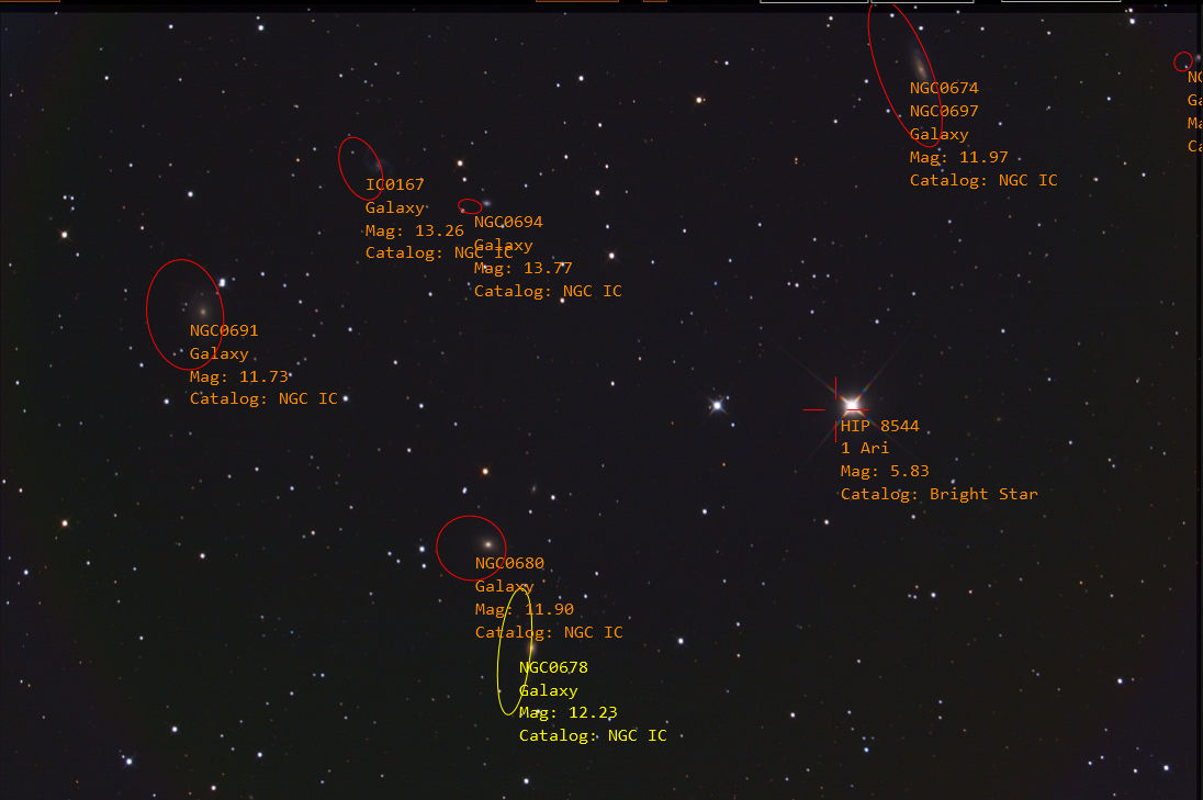

le champ de NGC6078 à 43 min avec toujours ces foutus cercles colorés ....
(pour les autre photos voir dans Vastrophoto me suis trompé (encore) de rubrique
