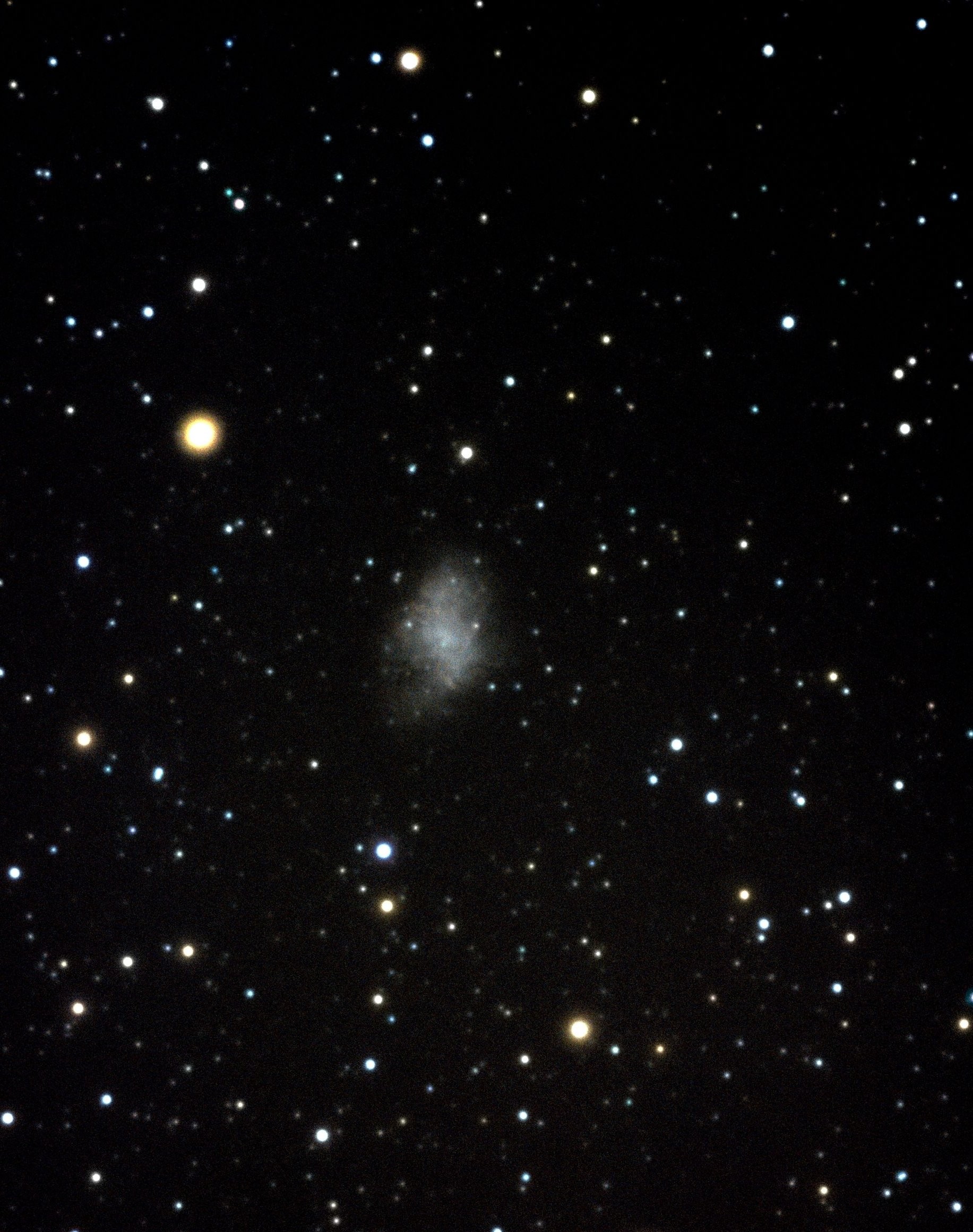

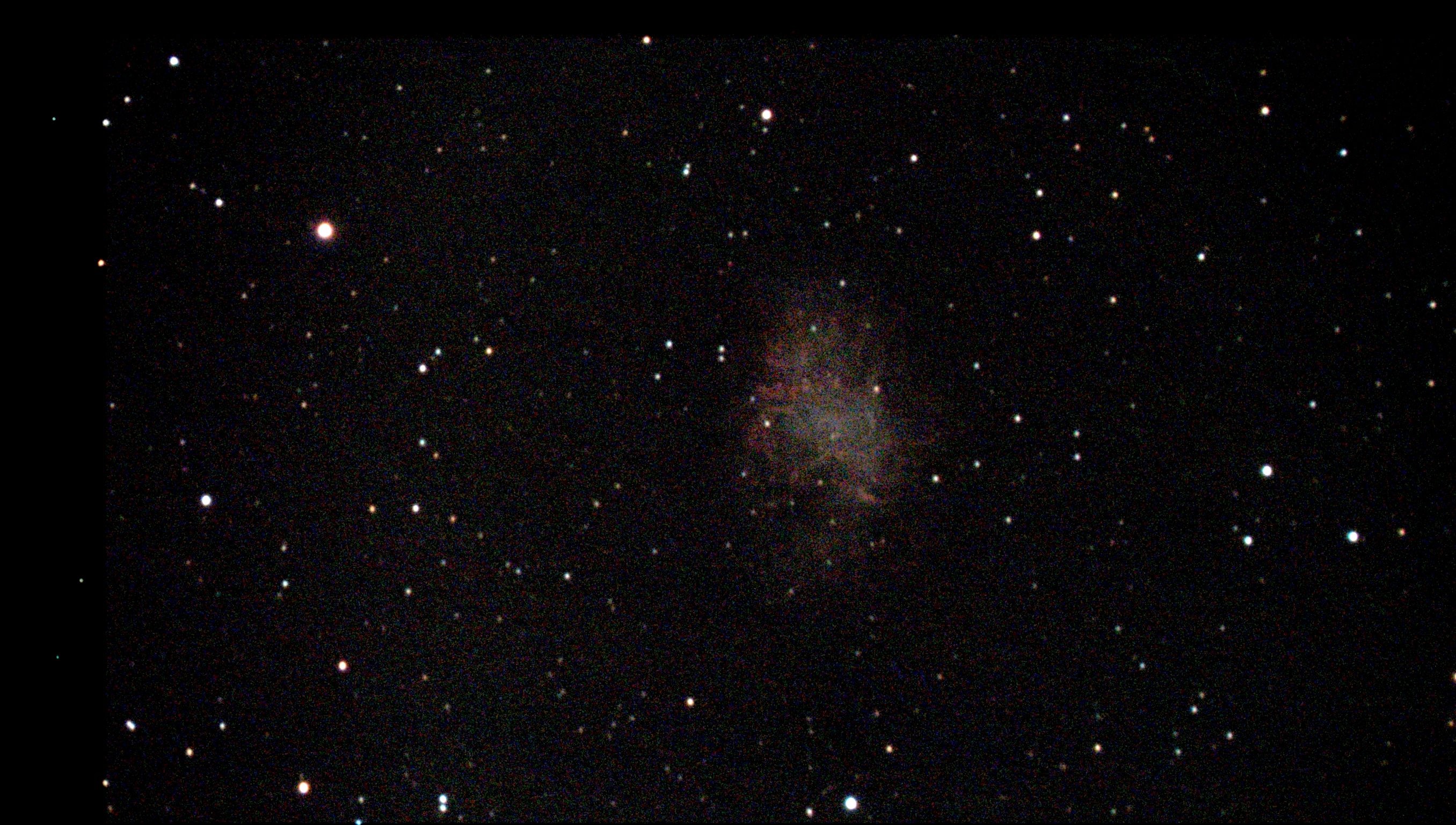

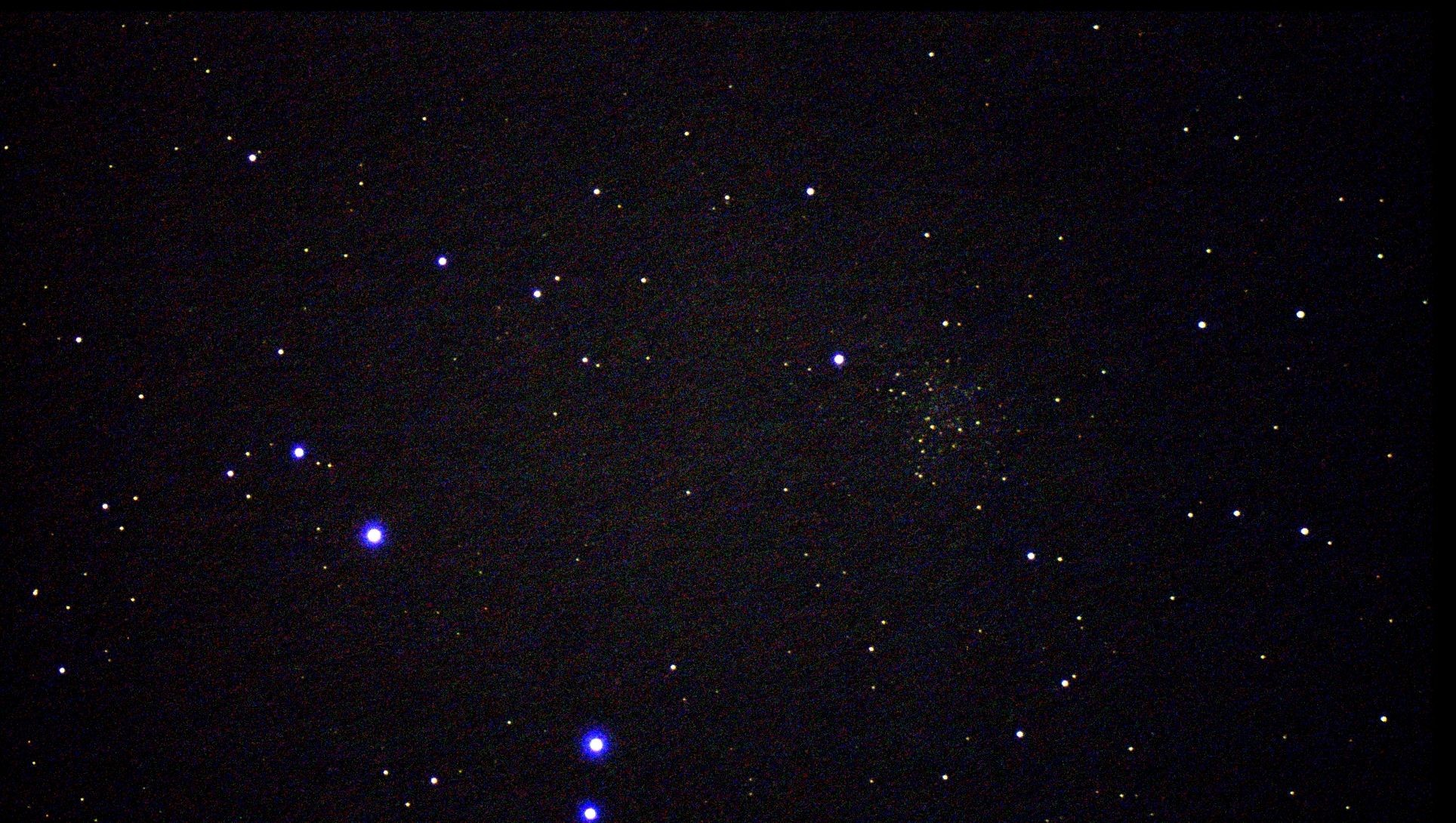

Message par clouzot » 02 nov. 2024, 11:23
Je vois assez mal avec l’écran réduit de mon téléphone, mais le fond de ciel semble vraiment très sombre. N’y aurait-il pas moyen de l’éclaircir un peu (et récupérer ce faisant un peu plus de signal sur l’objet) ?
Messages : 11425
Le côté obscur de pejive
Message par pejive » 02 nov. 2024, 11:56
à partir d'un enregistrement en fits j'arrive à çà en augmentant la saturation (sinon trop pâle)
C'est peut-être un peu moins moche :D
Message par clouzot » 02 nov. 2024, 12:00
pejive a écrit :
02 nov. 2024, 11:56
Il y a déjà plus de signal sur M1…!

Oui, elle est mieux :handgestures-thumbupleft:

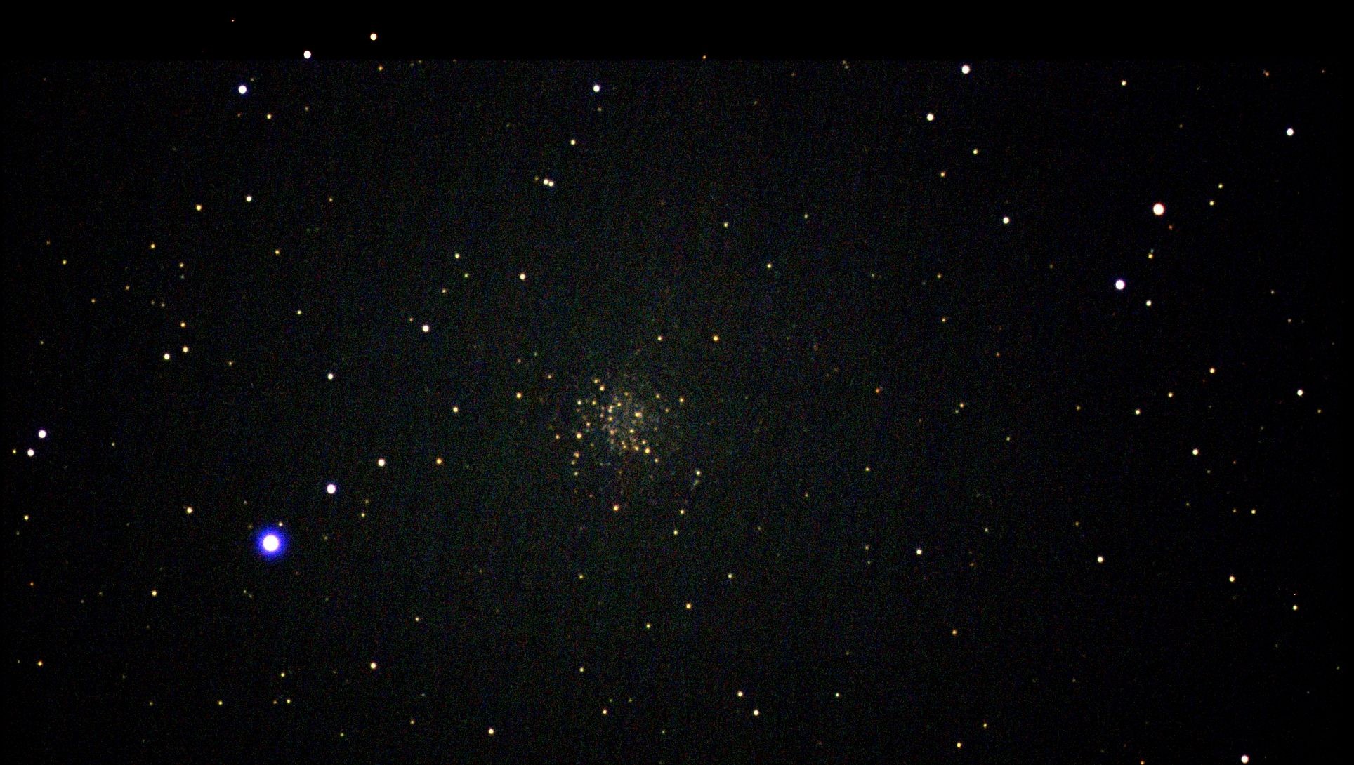

Message par pejive » 04 nov. 2024, 10:35
Premier essai RGB
lunette 90-500 filtres SvBony pas vraiment faits pour çà : rouge (23A) vert(56) bleu (82) ce ne sont pas des Optolong :D
camera mono imx178 exposition 8s gain 200
rouge 408s / vert 360s /bleu 352s
évidemment entre le Rouge et le Bleu il y a une énorme dérive (je n'ai pas voulu recentrer entre chaque filtre ) ; j'ai dû faire un préalignement "à la main" dans PaintShop avant de faire la synthèse dans Astrosurface
Je subodore que l'on doit pouvoir mieux faire (j'ai les fichiers en fits)
Astap arrive à platesolver.....étonnant :D
Messages : 11425
Message par pejive » 04 nov. 2024, 15:35
Nouvelle version : avec Astap + ajustement dans Astrosurface
Messages : 10712

Ça a l'air très bien, pour un premier essai ça sort bien !

Oui çà fonctionne. Depuis le temps que ma roue à filtres dormait au fond d'un placard :)
La prochaine fois je recentrerais la cible et j'utiliserais des meilleurs filtres (je viens de commander un jeu LRGB)
Messages : 11425

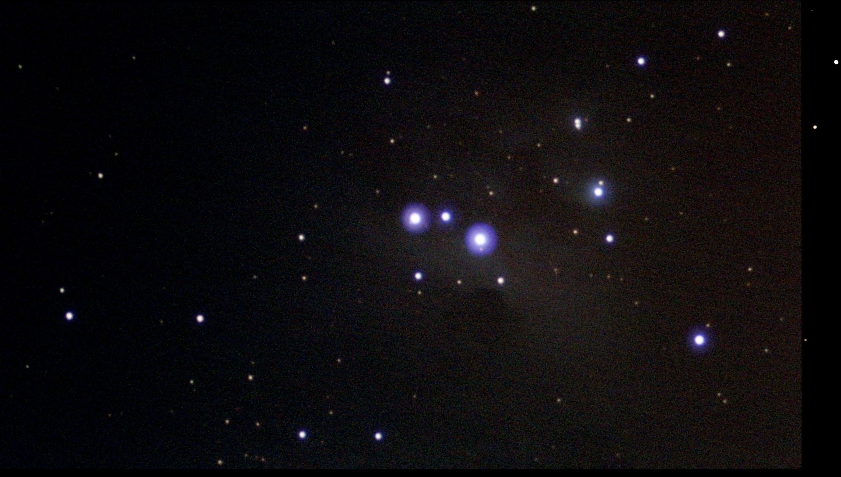

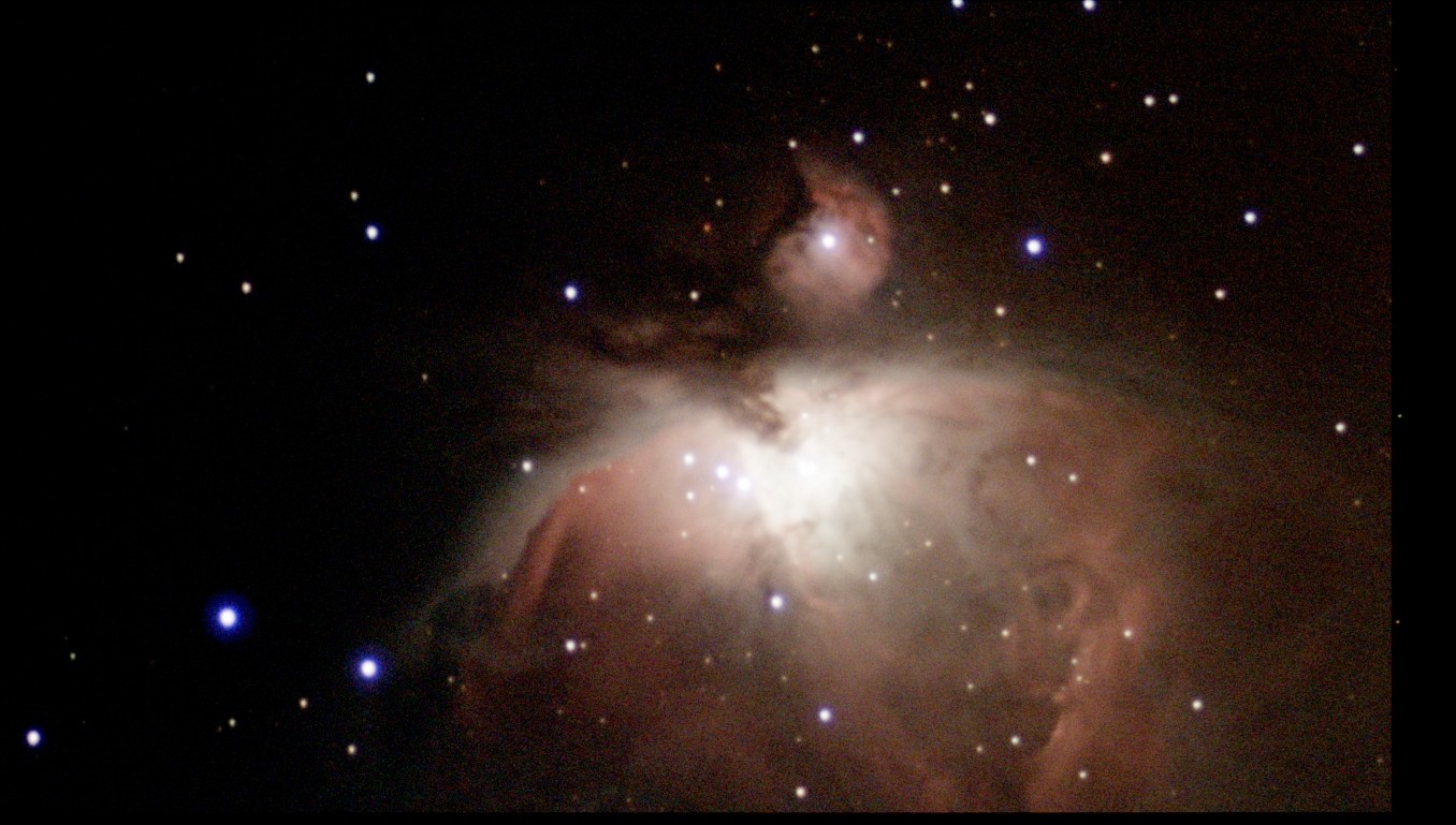

Message par pejive » 15 janv. 2025, 14:24
14 janvier
Enfin réussi à revoir Orion émergent juste de la cime du cèdre à la limite de la fenêtre
Pollution lumineuse (lampadaires, Lune), turbulences
Lunette 102/660 avec réduction à 520mm
camera imx464 filtre L-pro expo 2s gain 200
stack a posteriori avec Sharpcap en folder monitor camera
Traitements plus ou moins hard dans AstroSurface
M42 avec un coeur bien cramé
Running man très voilé
La Flamme
La tête de Cheval à peine visible
Messages : 11425

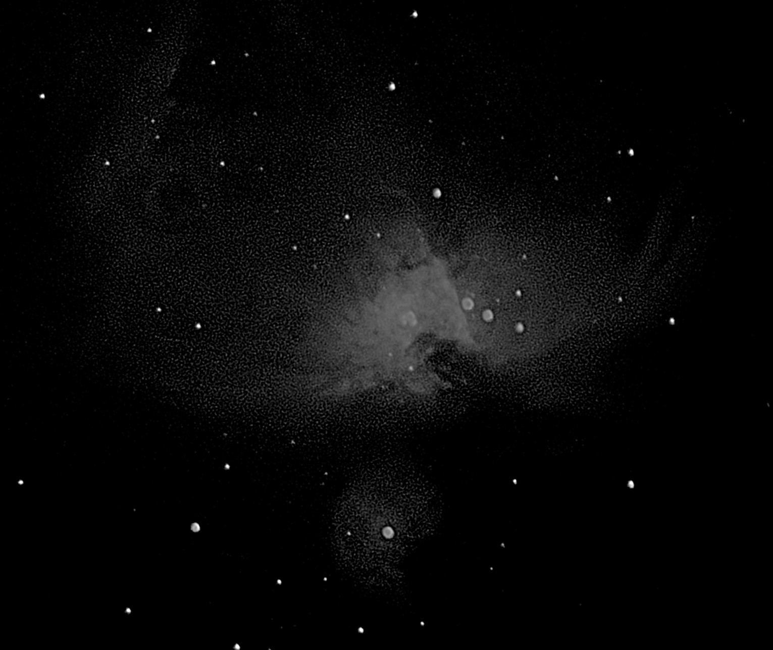

Message par pejive » 15 janv. 2025, 14:37
radiographie de M42 sur un save as seen canal rouge
On distingue le Trapèze

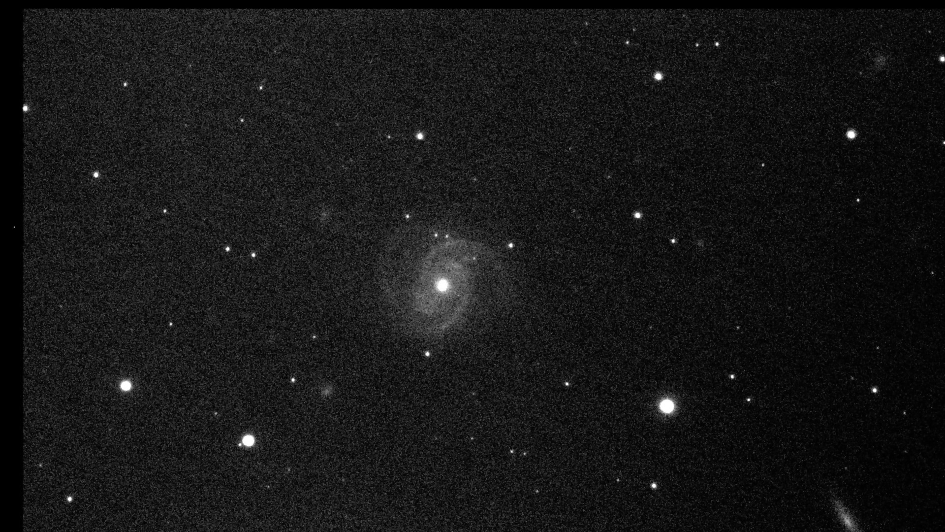

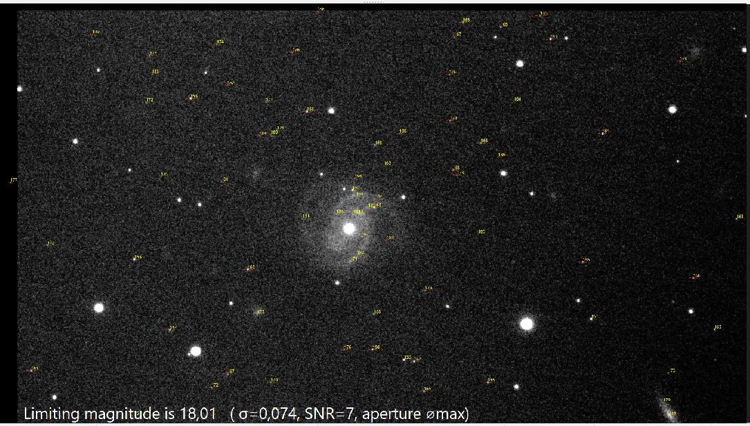

Message par pejive » 23 févr. 2025, 10:43
M100 du 22/02
Lunette 102/527 cam QHY462M filtre ir-uv cut
75 x 4s gain 198
Réglages des niveaux dans PaintShop et réduction du bruit dans Astrosurface
astap accepte de solver mais il est peut-être un peu optimiste sur la magnitude atteinte ;)
je me contenterais de mag 17

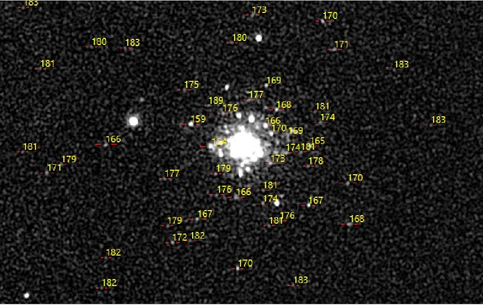

Message par pejive » 23 févr. 2025, 11:27
NGC4147 après passage dans Fitswork et Astrosurface (réduction du bruit, déconvolution Wiener, réduction du gradient)
Astap donne encore du mag 18+ :D

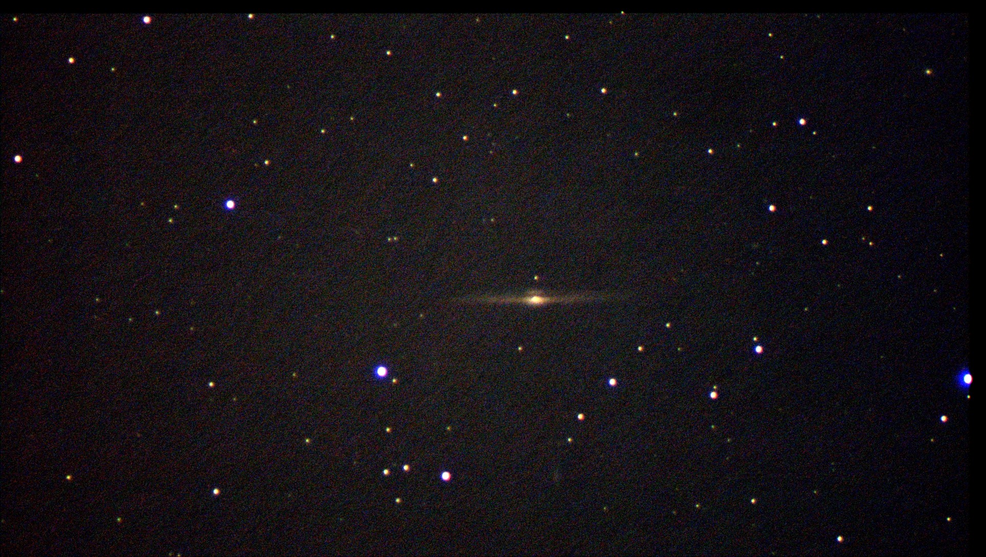

Message par pejive » 11 mars 2025, 14:20
10mars
lunette 102/530 caméra P1-Uranus-C (imx 585)
exposition 4s gain 200 offset ?? soustraction du dark
Réglage niveaux, alignement RGB et binning x2 dans Astrosurface
Premières images avec un filtre ir-uv cut
Galaxie de l'Aiguille NGC 4565
je l'ai rarement pointée; il faut remonter à 2020 avec une asi 224 et de meilleures conditions météo :o

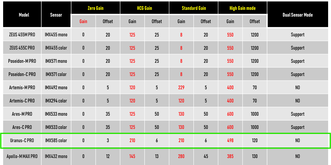

voila ce que donne la doc de player one pour l'uranus c pro
Mais oui, gain au moins à 210 pour bénéficier du mode HCG

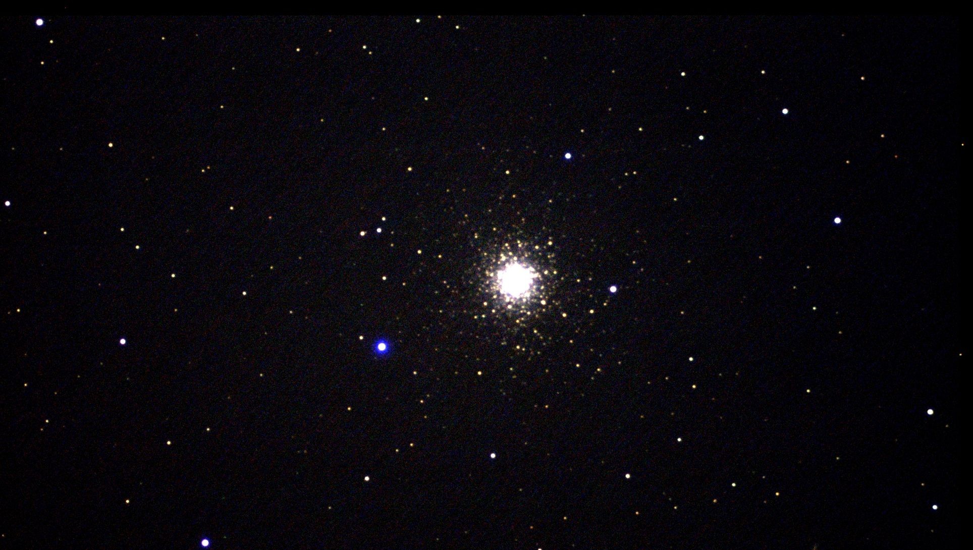

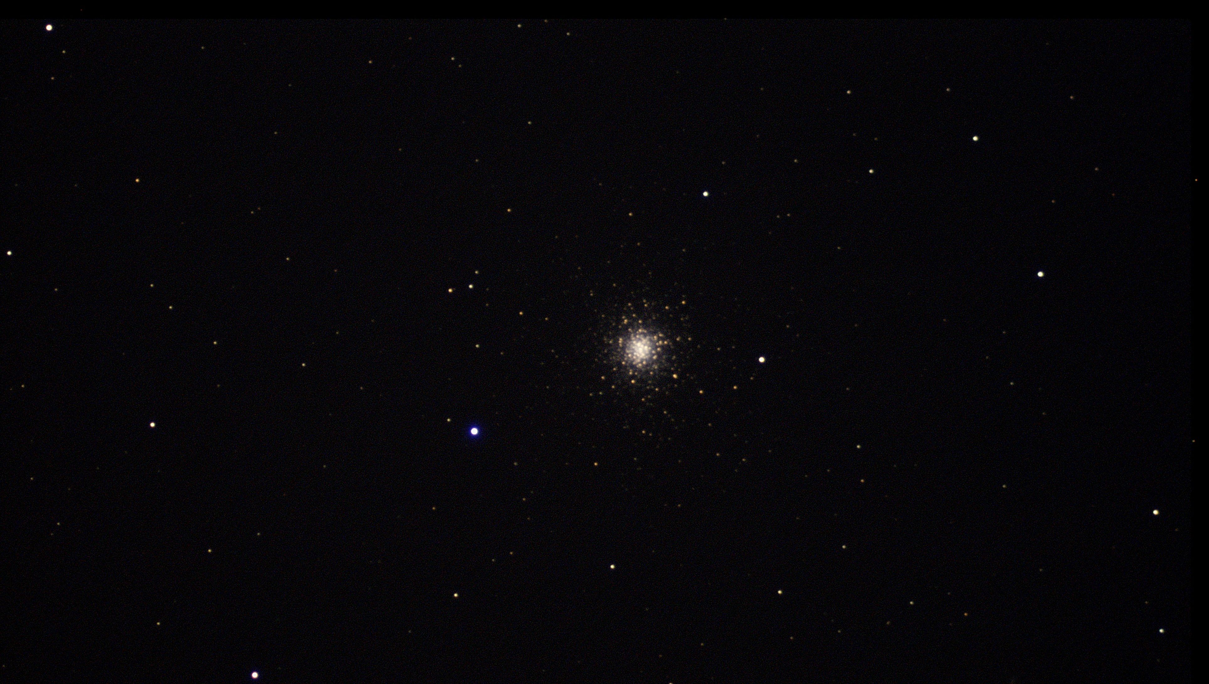

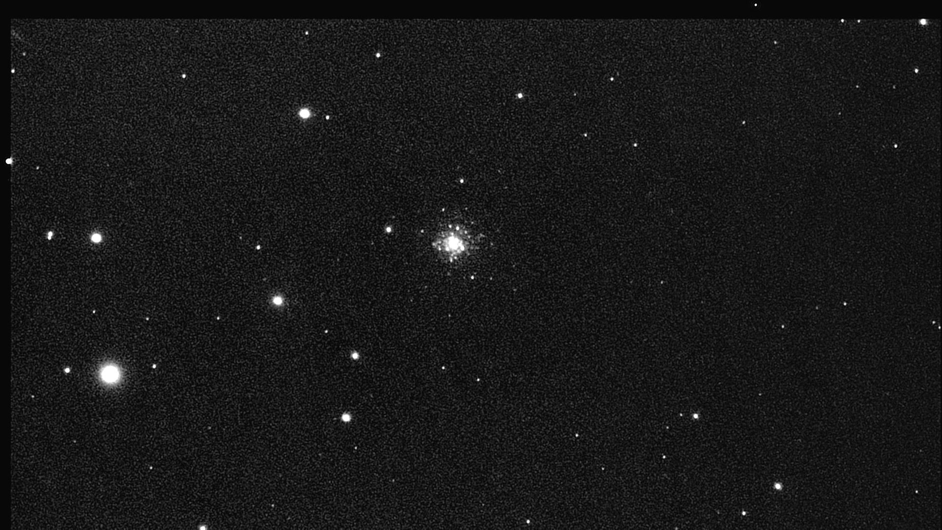

Message par pejive » 06 avr. 2025, 10:34
6 avril 2025
Lunette 102/660 camera Uranus-c
4s gain 310 filtre IR-pass 685 nm
M13 canal rouge traitement ondelettes

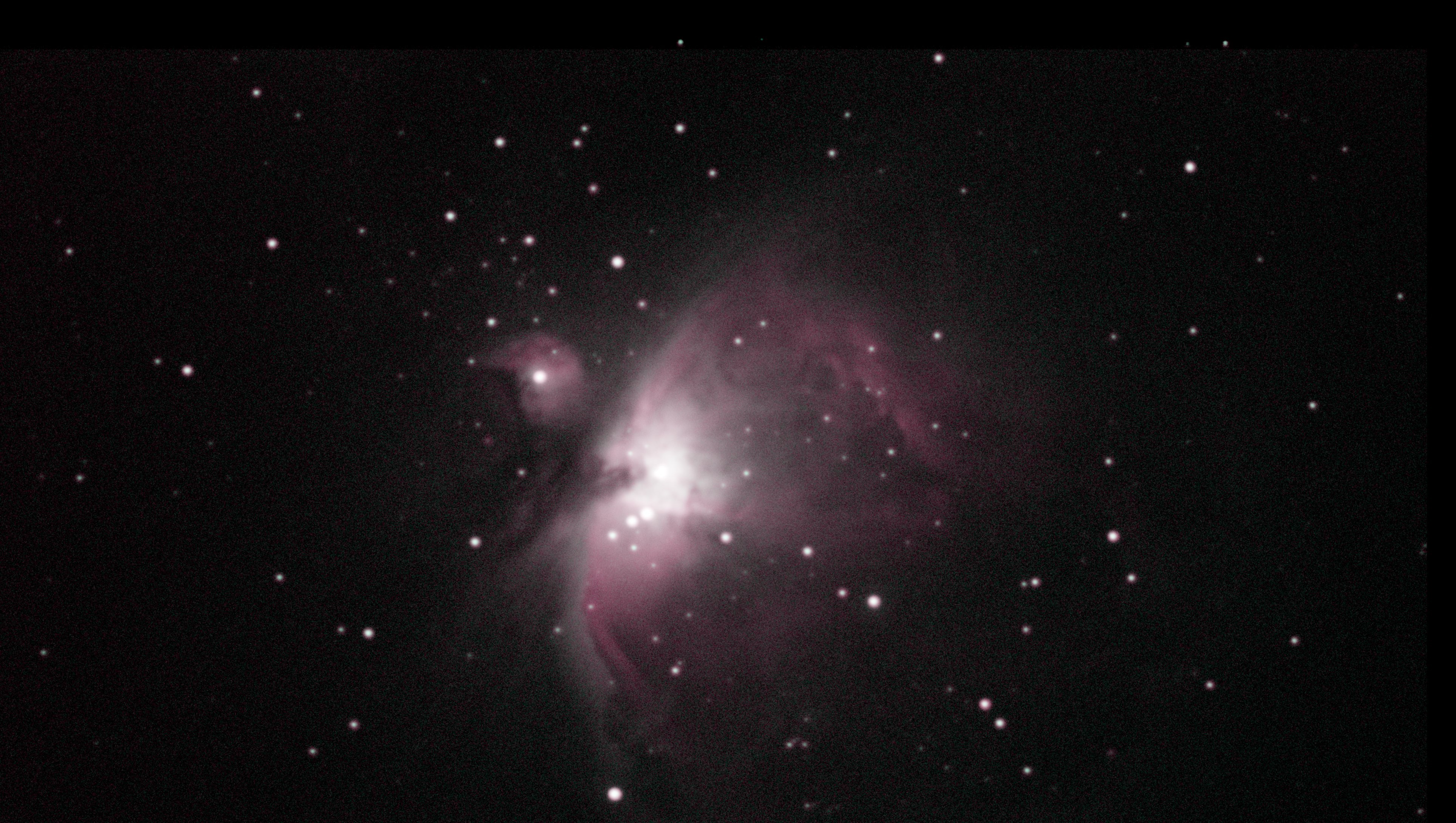

Message par pejive » 07 avr. 2025, 10:14

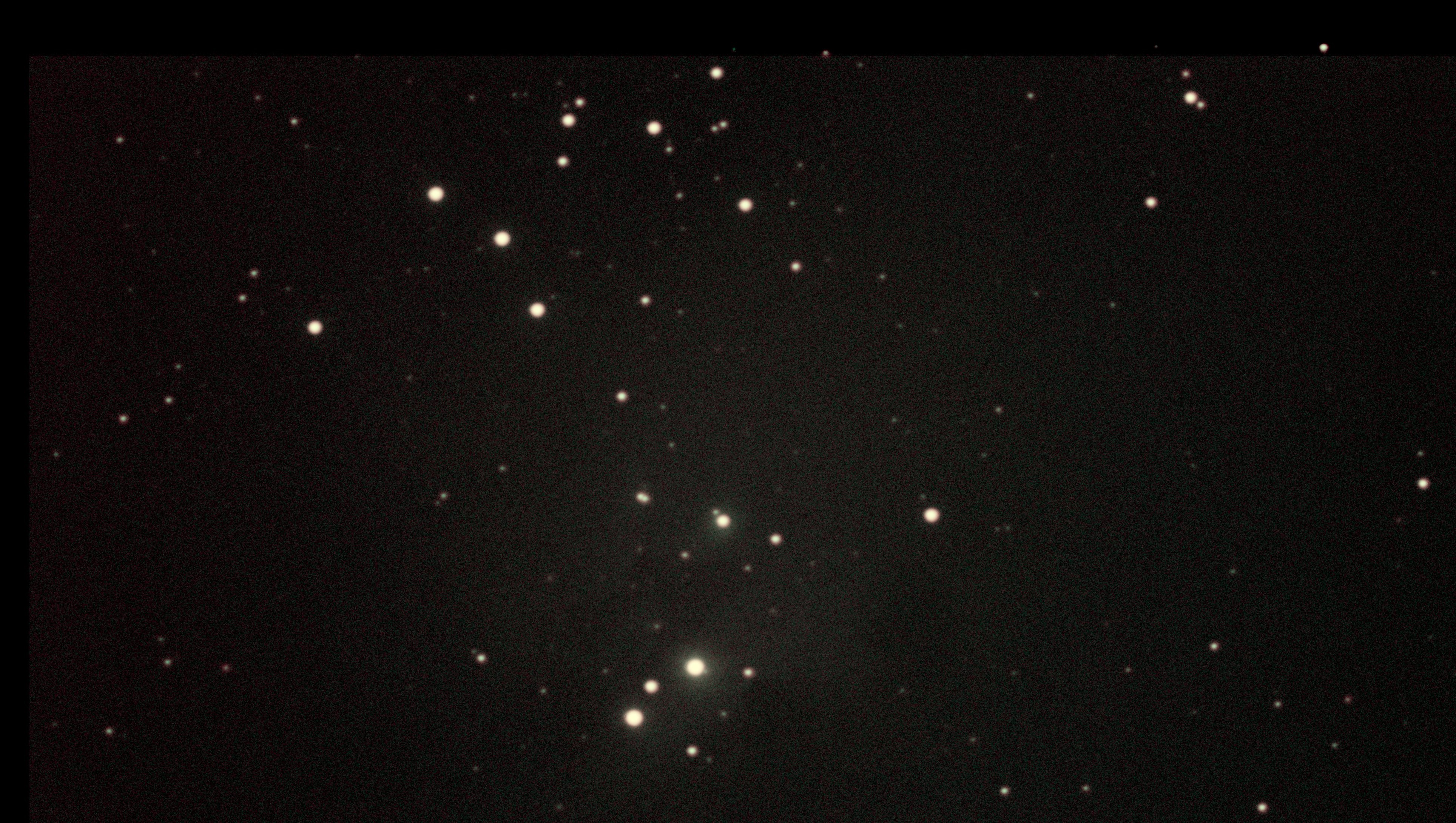

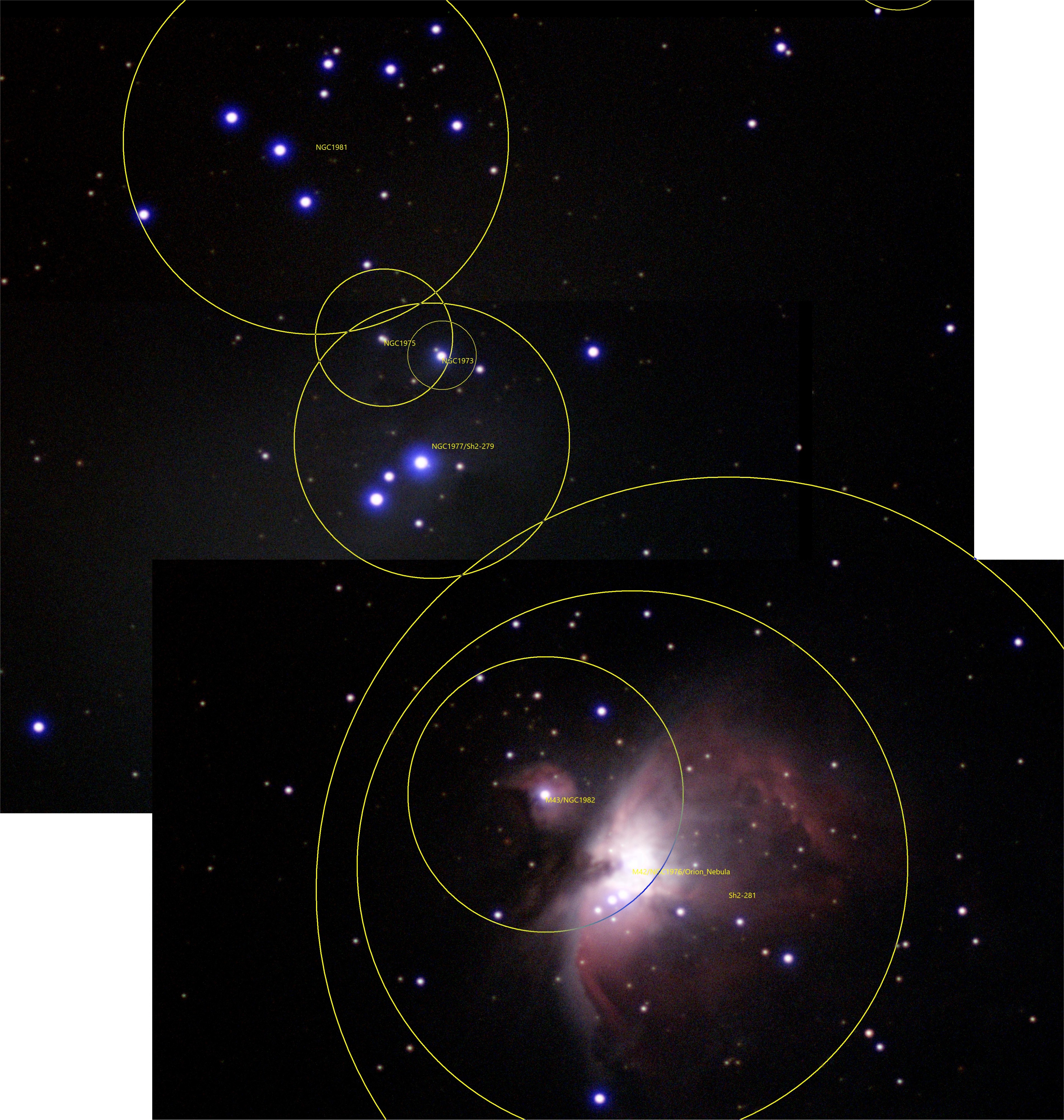

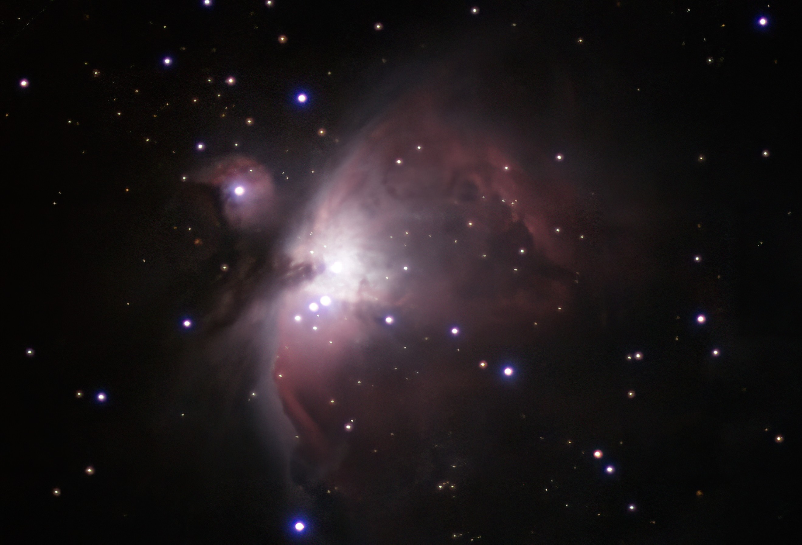

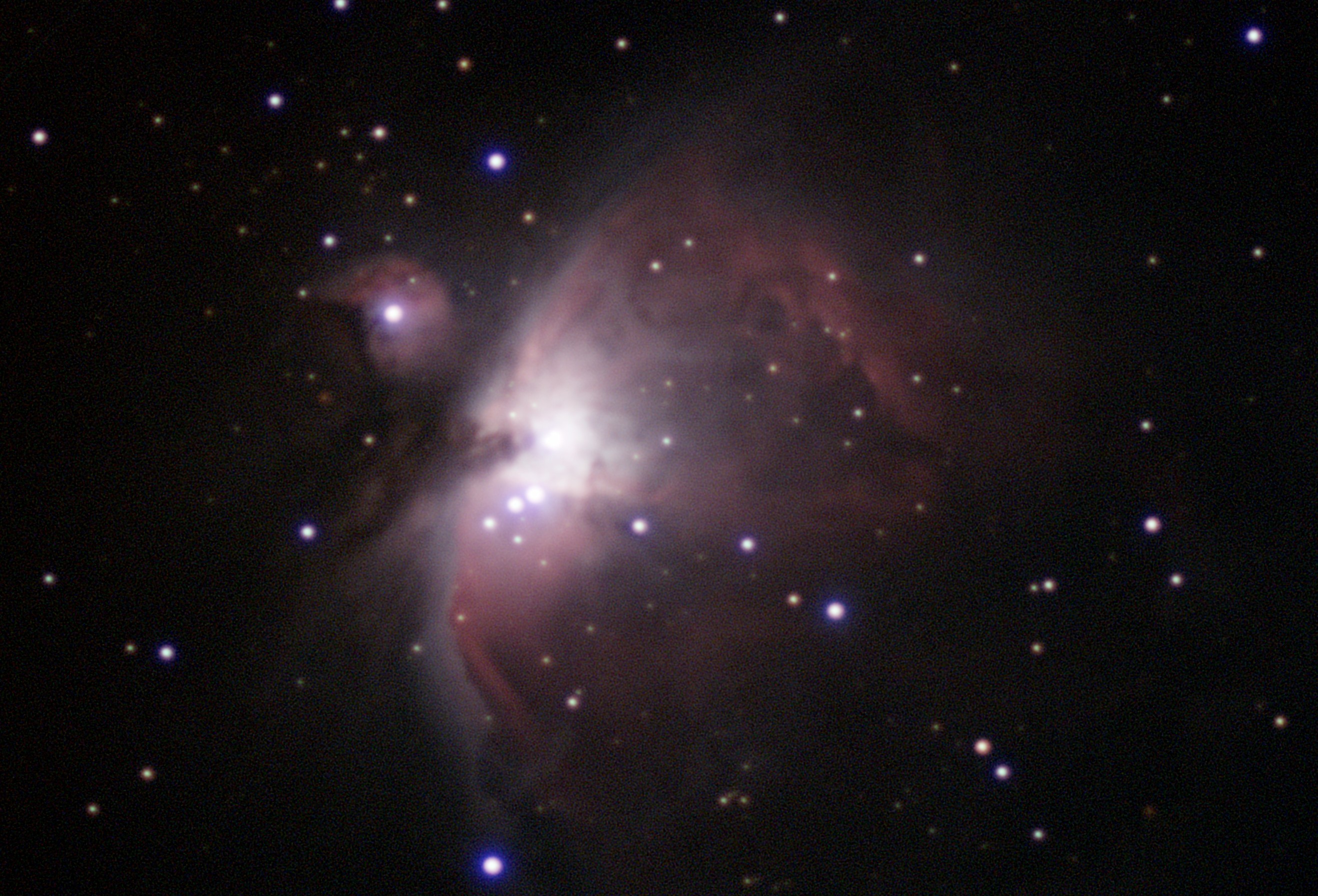

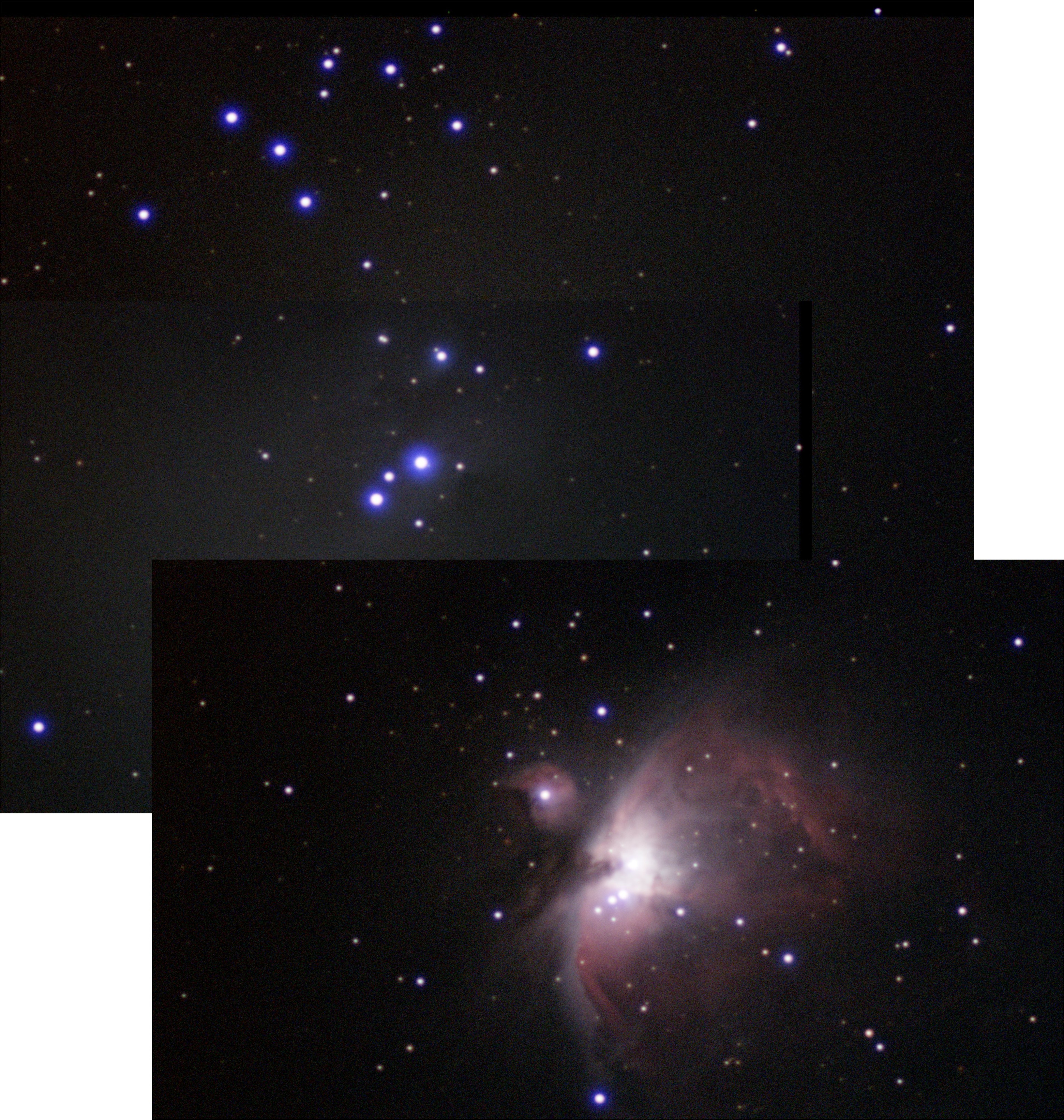

De NGC1981 à M42
lunette 90/500 caméra Uranus-C
Quand astap est de bonne humeur, il platesolve n'importe quelle image :D
M42 image traitée par déconvolution RL
Messages : 10712
Message par Olivier-Fantasy » 07 avr. 2025, 10:21
Avec un coup de Sharpen AI, en automatique...
Messages : 11425
Message par pejive » 07 avr. 2025, 10:24
c'est plus efficace qu'Astrosurface, mais j'attends que le dollar s'effondre :lol:
