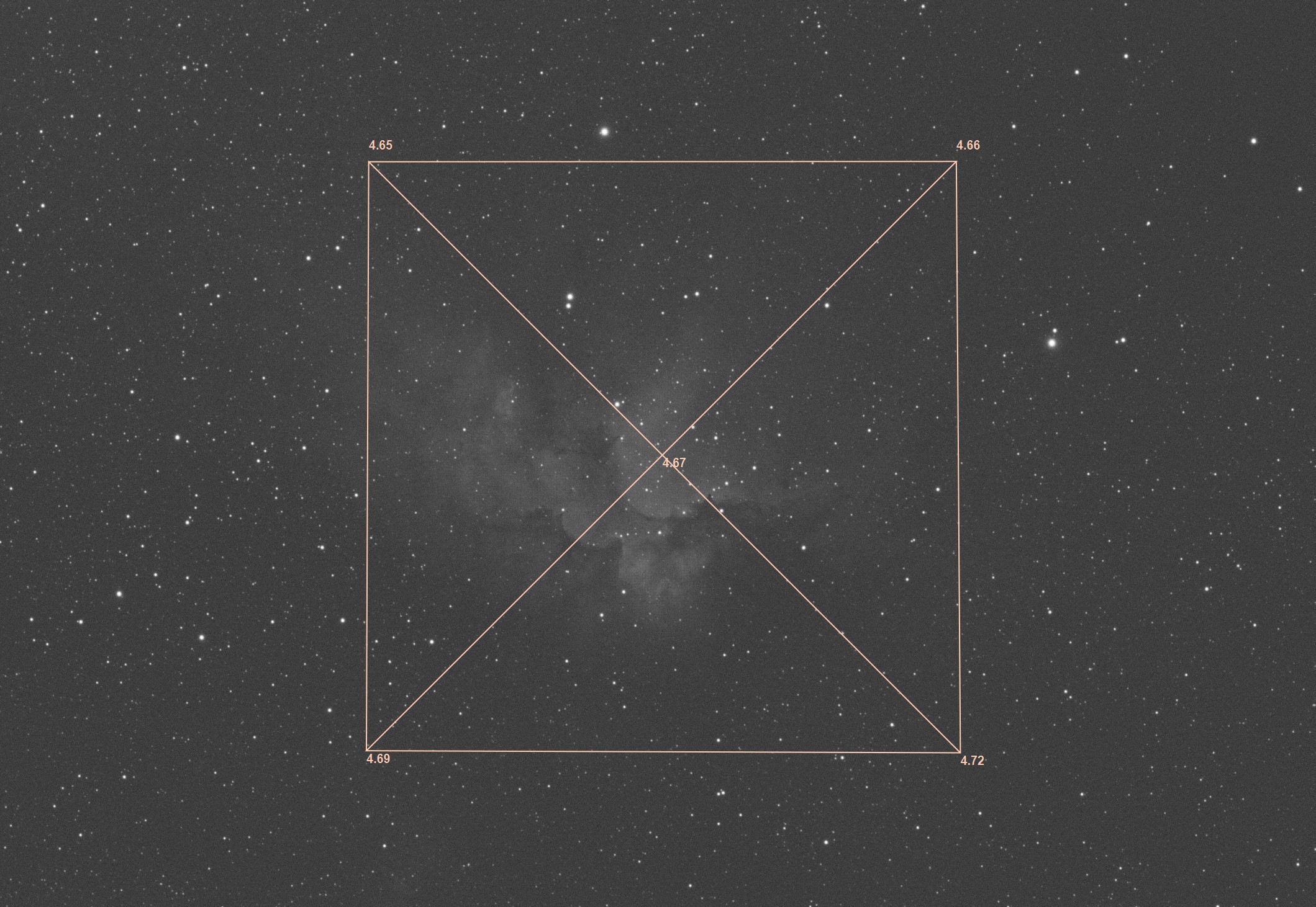

Je cherche et je creuse dans tous les sens pour essayer de remédier aux défauts des images produites avec mon newton ... Et en attendant des nuits claires pour tester en poses courtes mon matériel, je cherche dans d'autres directions (le BF et le TILT). J'ai donc une nouvelle question pour les experts du forum et cette fois il s'agit uniquement du tilt. J'ai mis en pj une brute réalisée hier sur M33 et sur laquelle le tilt est flagrant (et même effrayant). Je crois ne jamais avoir vu cela sur mes images. La deuxième PJ est une brute réalisée le 24/10 avec la même caméra (ASI 2600 MC) mais avec ma lunette askar phq151. Au risque d'agacer les puristes/perfectionnistes, je considère comme négligeable le tilt résiduel sur cette seconde image. Ou autrement dit je me contente de ce niveau d'imperfection. Comme il s'agit de la même caméra est ce que je peux en déduire que le problème de tilt provient du PO de mon newton ?
Capture d'écran 2024-11-11 131258.jpg (74.26 Kio) Consulté 867 fois

Cela peut venir du PO (un serrage qui "pousse" d'un côté, classique, ou un PO déréglé), comme cela peut venir de la façon dont est fixée la caméra. Bien sur ça peut aussi venir des deux.
Sur la deuxième image c'est très bien.

Message par roza7267 » 11 nov. 2024, 19:43
John Mc Burn a écrit :
11 nov. 2024, 18:43
La caméra a été fixée de la même manière pour ces 2 images, c'est à dire avec une bague de 16,5 mm + un porte filte de 21 mm, d'ou un BF de 55 mm en tenant du tirage de la cméra (17,5 mm). J'en déduit que le tilt ne peut venir que du PO ?
