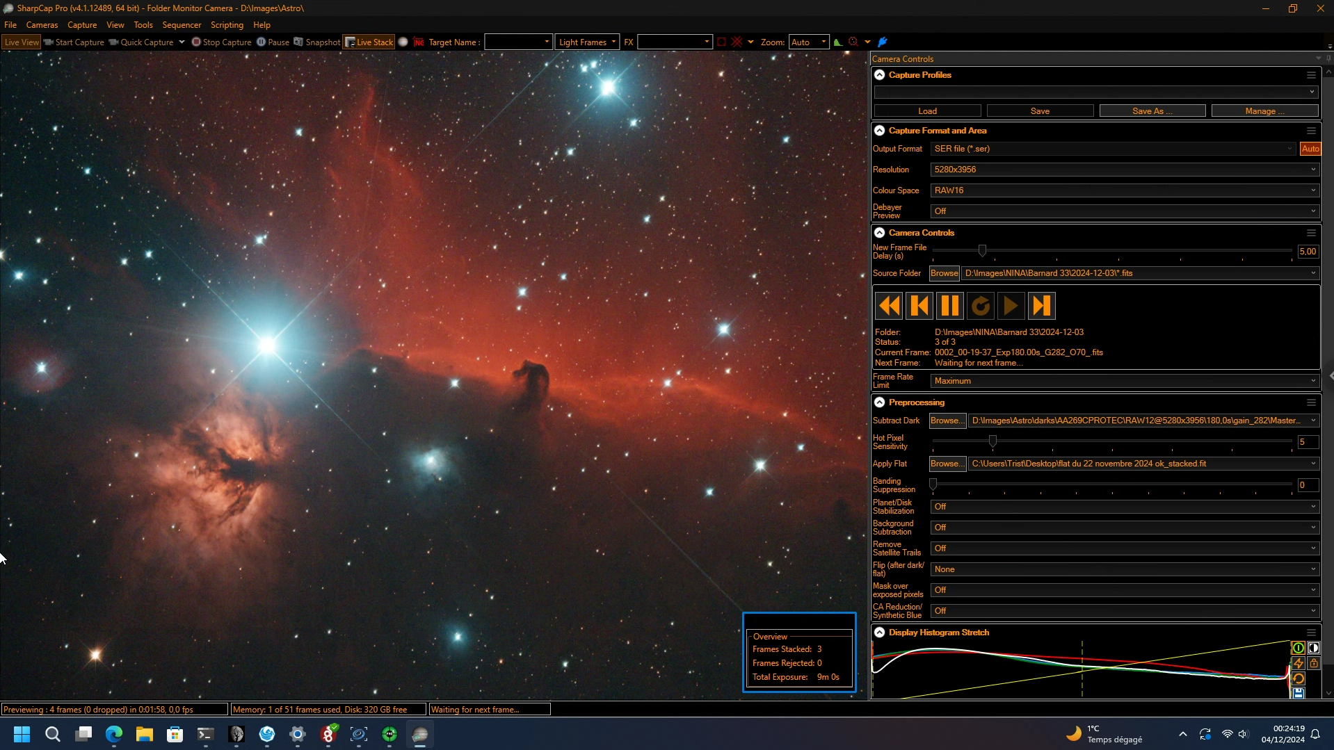

6° les pixels de 2.90µ de la 585 collent mieux a ta lunette que ceux de la 676, avec la 585 tu échantillonnes a 2.39 pour une resolution théorique max de 1.9", et tu dois guider sous les 1.20", ce qui est largement a la portée de la SA Gti comme on a vu plus haut. Avec la 676, tu échantillonnes sous la resolution théorique max, 1.65" pour 1.9", et ça t'oblige a guider sous les 0.82" en gros, ce qui commence a devenir limite pour la SA Gti même si c'est jouable, ça ne sera pas jouable tout le temps. En bin 2 tu passes a un échantillonnage de 3.3", un peu mou.
- image.png (342.77 Kio) Consulté 1544 fois
le champ de la 585 permet plus de choses aussi, et des 585 refroidies existent chez ZWO, puisque tu n'as pas le choix avec l'ASI Air, ce qui est a mon sens bien plus adapté pour faire de la bande étroite sur les nébuleuses par exemple, une camera non refroidie avec des poses de 180s c'est pas glop! Bon je ne suis plus dans l'ordre des questions!
