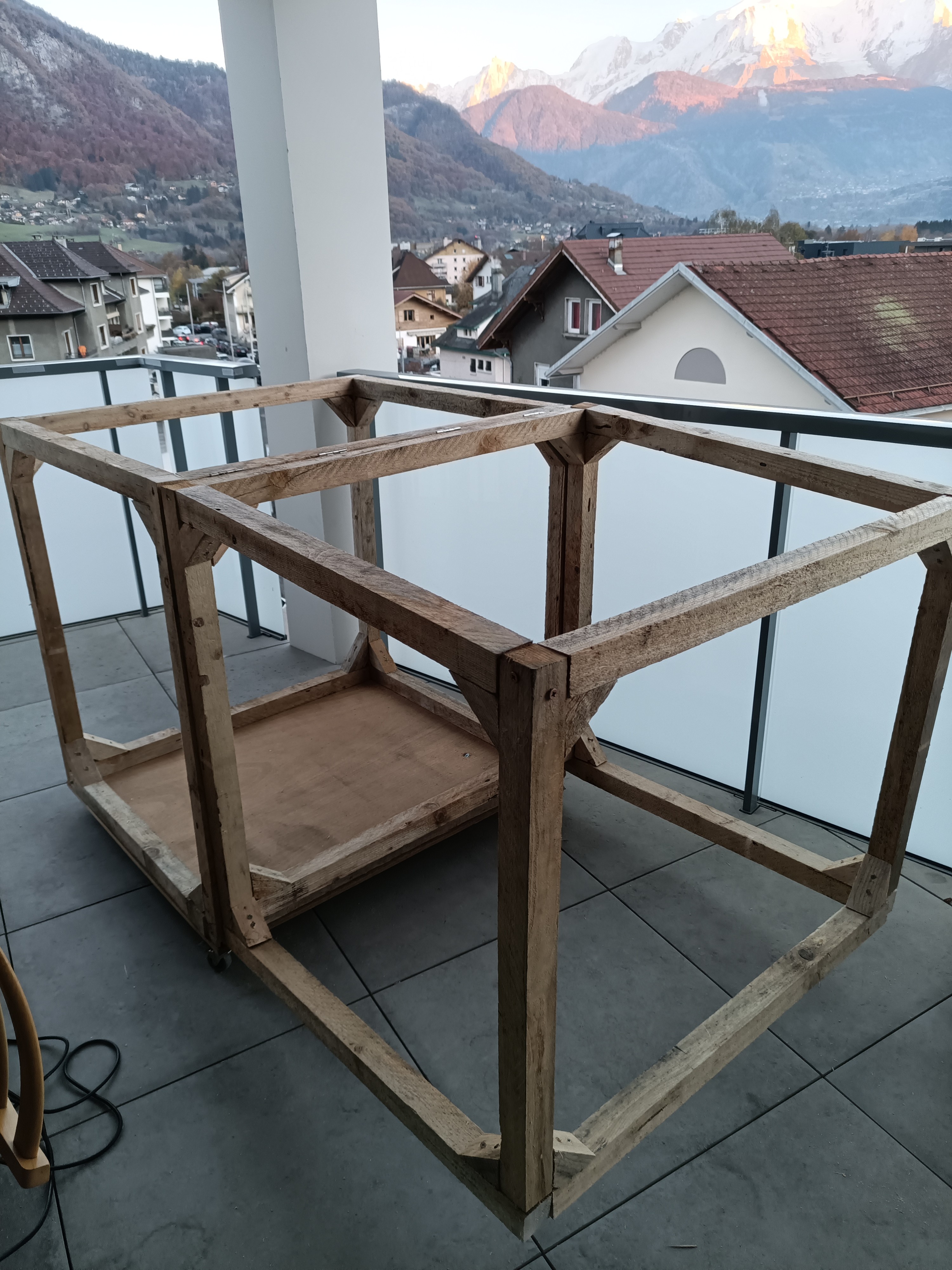

Bon c est partie pour le bricolage du coup j ai changé un peu mon truc de base cela sera un cube 90cm de côté env pour 190cm de haut avec la moitié qui s'ouvre avec un plancher de fond monté avec roulettes en caoutchouc autobloquante

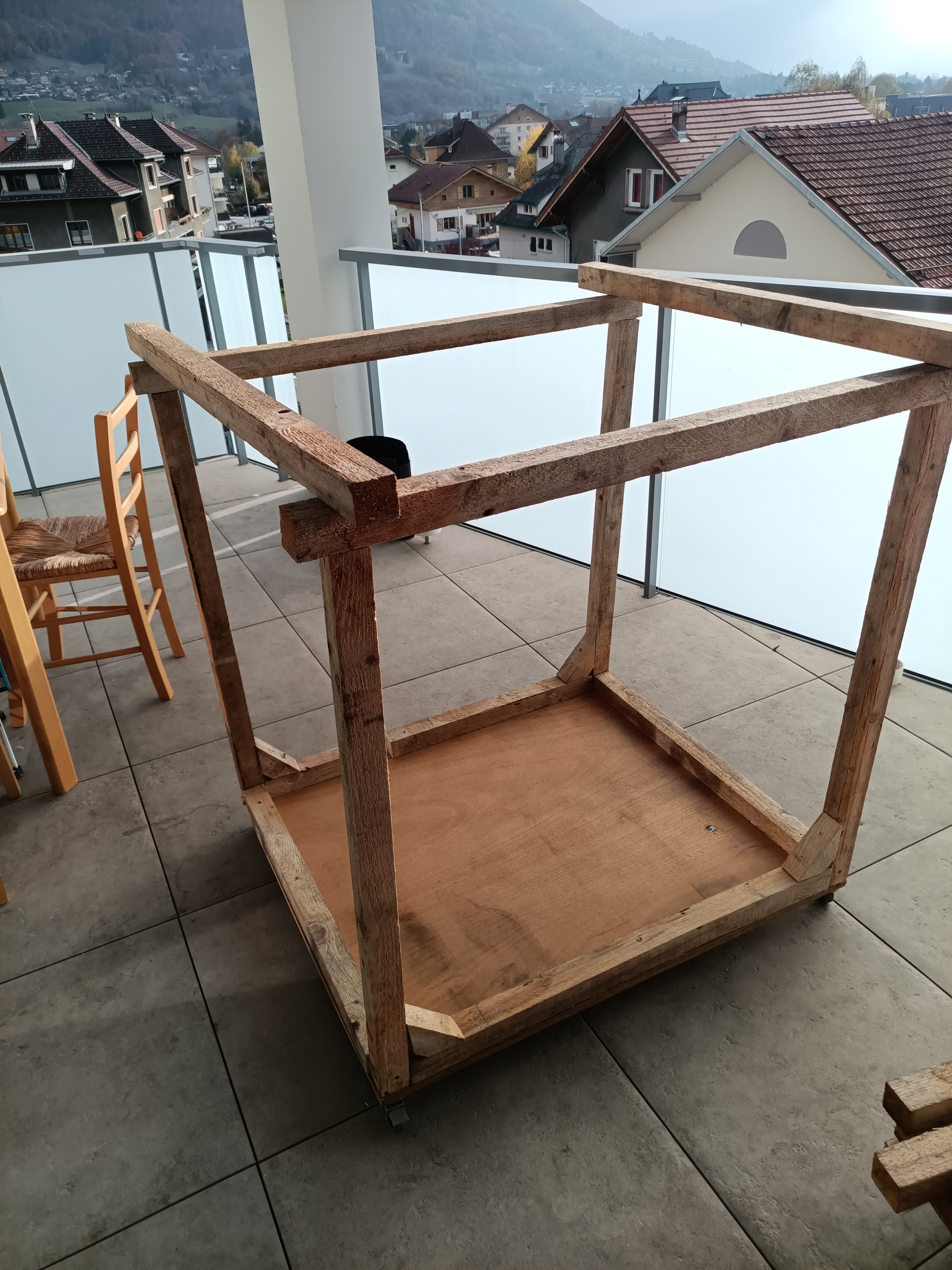

Message par Fabiolat74 » 15 nov. 2024, 09:30
Voilà la première partie montée du moins l armature et c est de niveau je craignais le pire de ce côté vu mon niveau de bricoleur :shifty:

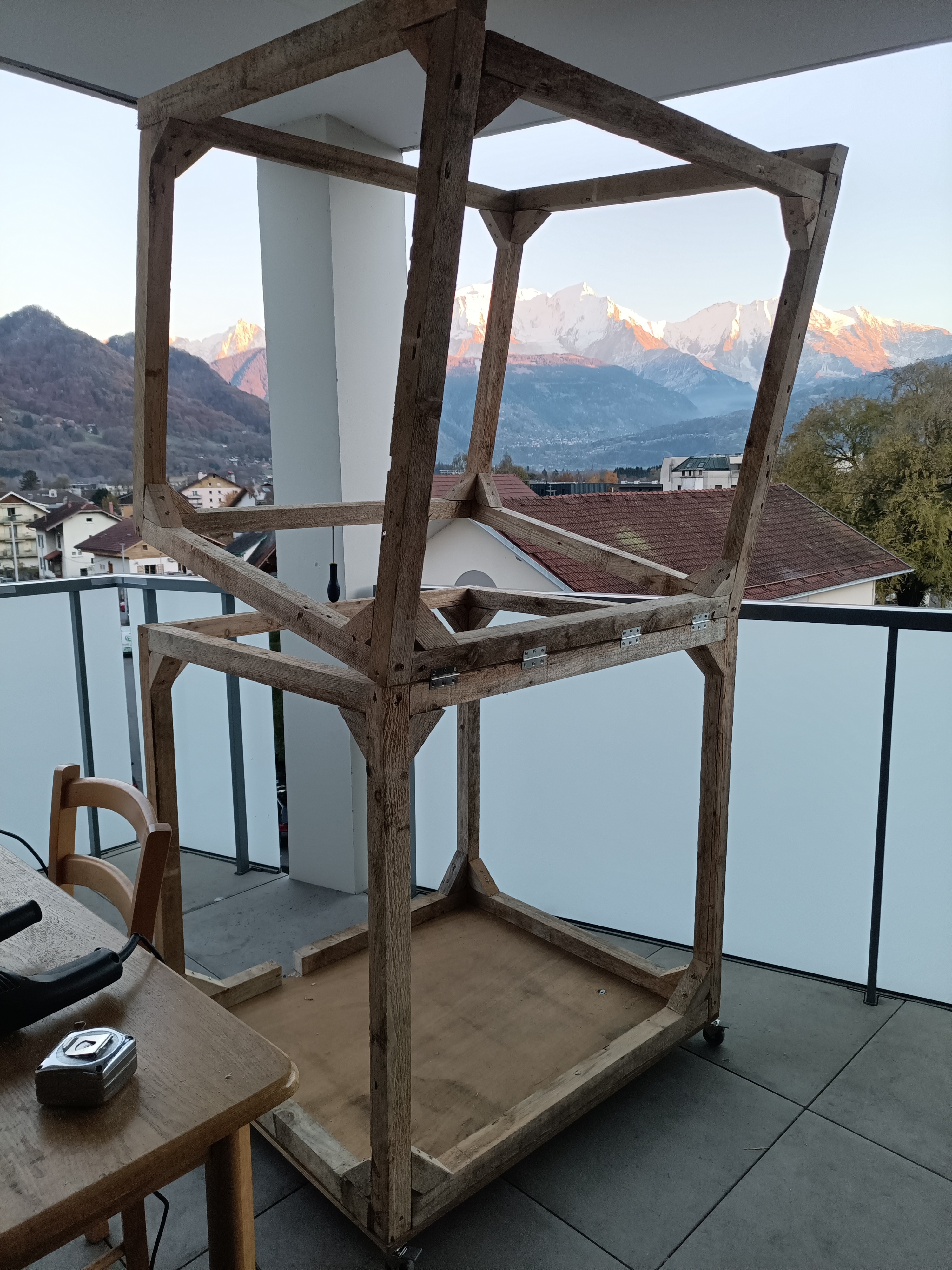

Message par Fabiolat74 » 15 nov. 2024, 10:04
Et voilà l ébauche de la partie haute qui sera inclinable
Abris pour telescope sur balcon
Message par Fabiolat74 » 15 nov. 2024, 10:06
Le télescope dedans est a hauteur de 180 .j'ai mis côté bas 190 pour l écoulement de la pluie au cas où .mais normalement il en sera rien vue qu il stationnera sous le plafond du balcon les mauvais jours

Message par Fabiolat74 » 16 nov. 2024, 17:12
Bon cet aprèm bricolage de la partie supérieur qui s'incline. J'ai dû revoir à la hauteur, car je n'ai pas du tout pensé lors de l'inclinaison le côté haut venais taper sur le toit du balcon arfff c' est ballot :cry: du coup, j'ai dû rabaisser de 15 cm faudra que j'incline un peu le scope en fin de session
pour l'instant, j'ai acheté que les roulettes et les vis, le bois, c'est de la récup de chez un pote et j'ai trouvé aussi en récupe la couverture extérieure , bref cela va me revenir en tout et pour tout a 25 EUROS et 2 ampoules a la main :twisted: :twisted:
Voila du bon recyclage en mode ecolo ;)

Message par Olivier-Fantasy » 16 nov. 2024, 18:51
16 nov. 2024, 17:12
Oh le paysage, devant le balcon :shock: Je suis jaloux !!!!! :mrgreen: C'est beau !!!
Comme tu dis, c'est ballot (pour le haut qui frotte en inclinant ;) )... Peut-être que ce serait possible de faire une sorte de "pan incliné", pour que ça passe sans rogner la hauteur ? (pour la prochaine boite)

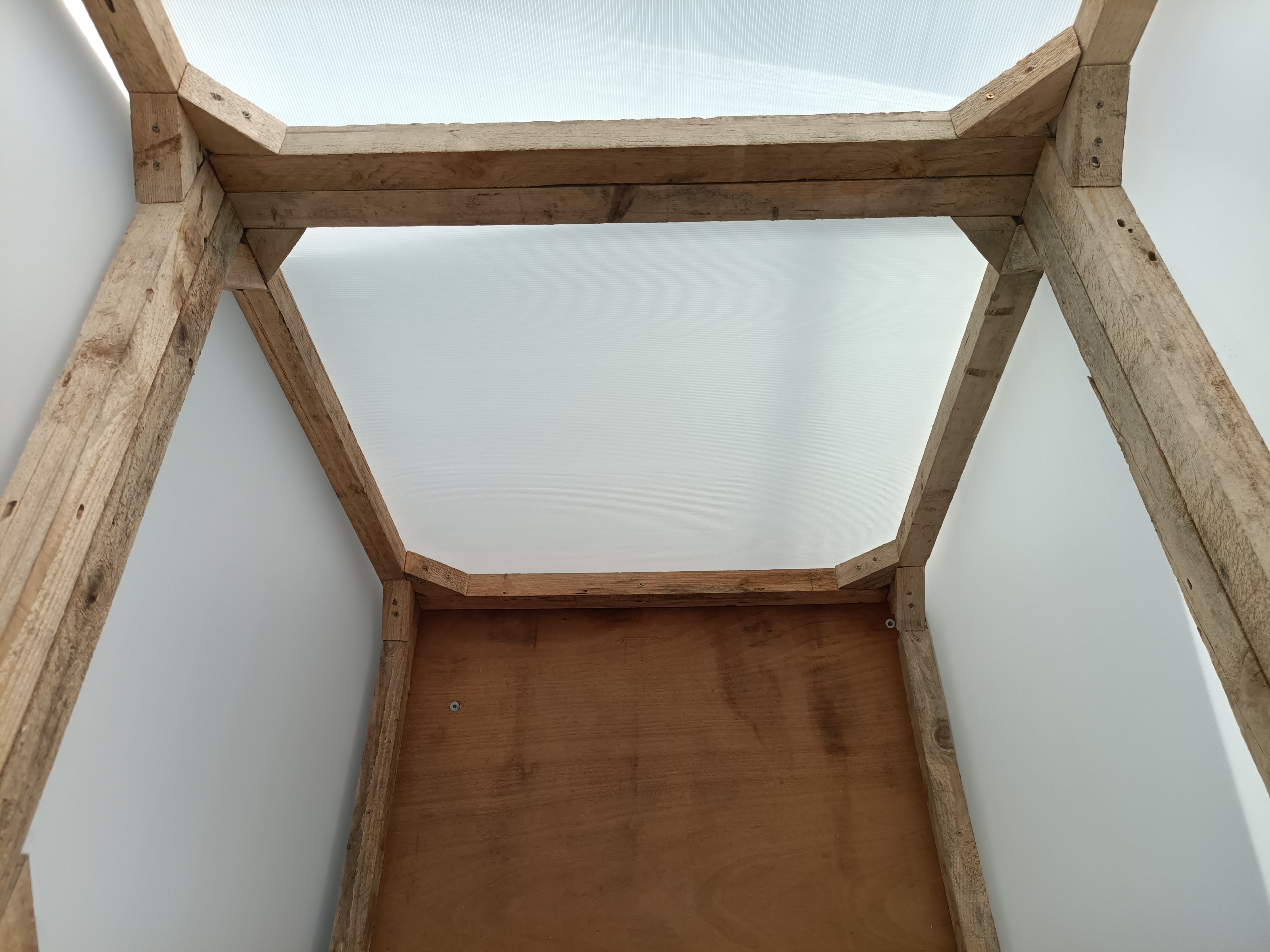

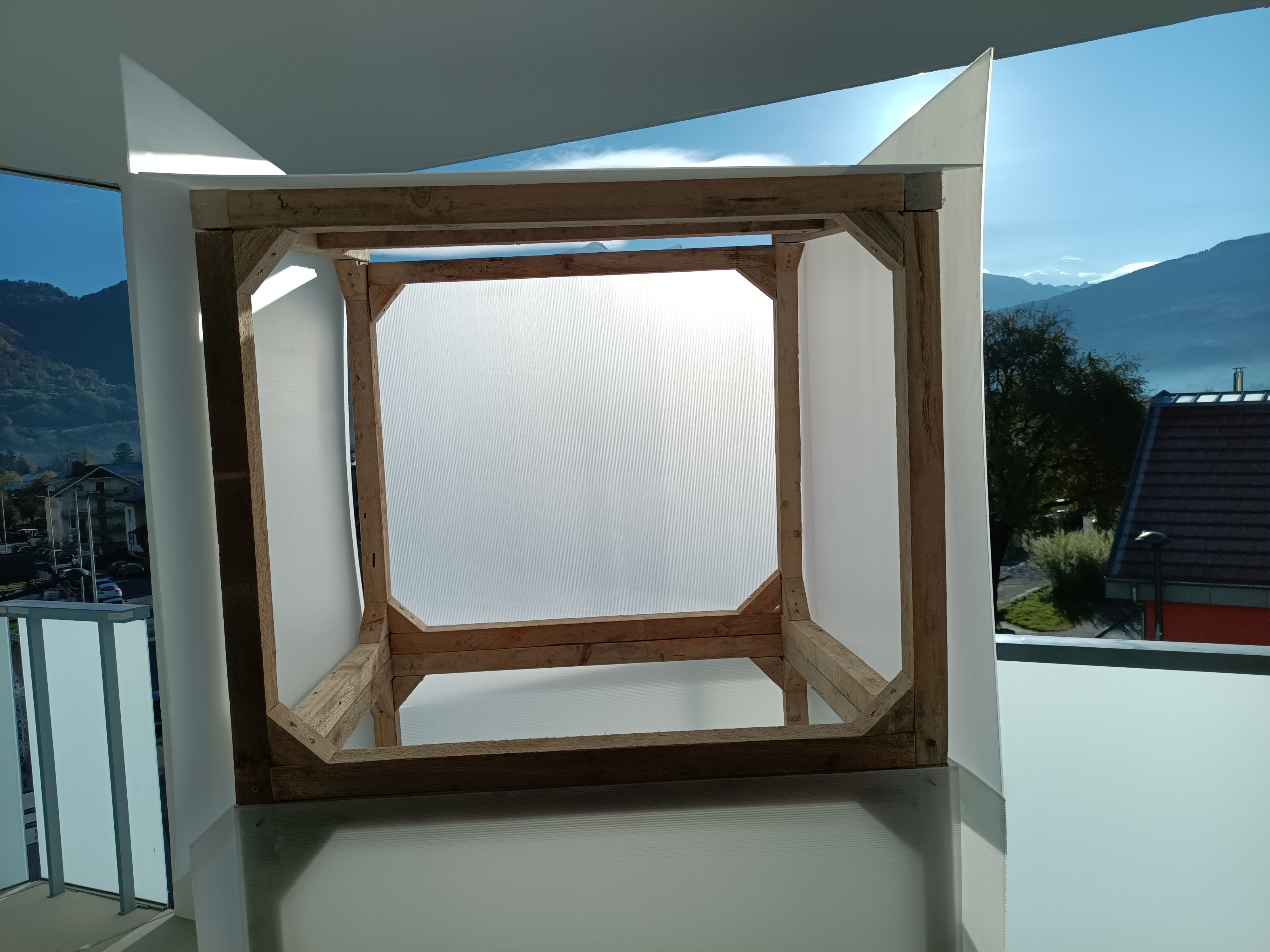

Message par Fabiolat74 » 17 nov. 2024, 09:55
Préparation de la pose a l'extérieur des panneaux en akylux
j ai laissé un espace en haut de 5cm env pour que l'air circule , il sera du côté sous le toit du balcon , donc aucun risque d'infiltration d 'eau

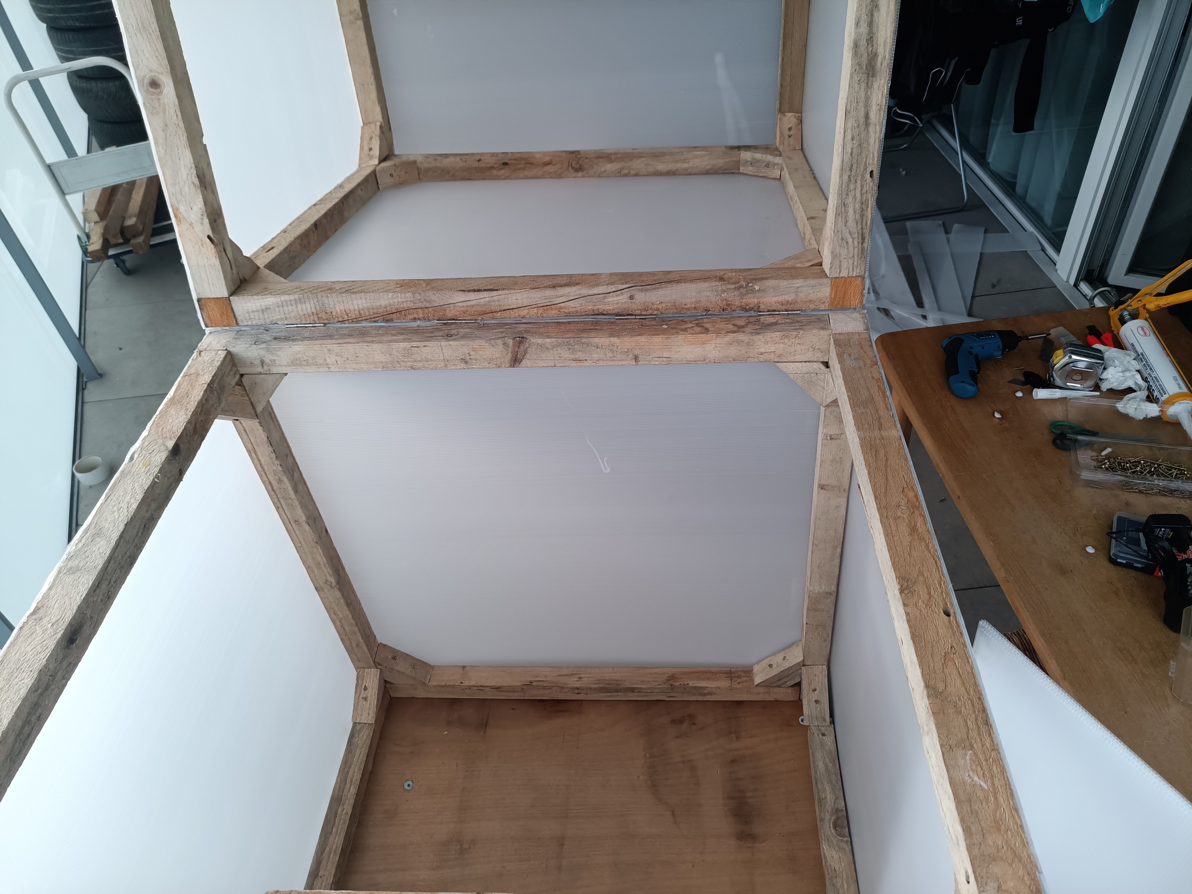

Bon le bourguignon il était bon et pas brulé :lol: voilà les panneaux extérieurs sont posés vissés et collés pour l étanchéitée.

Me reste a mettre une poignée pour le basculement et 2 cales ou viendras les barreaux du balcon s'incruster dedans
