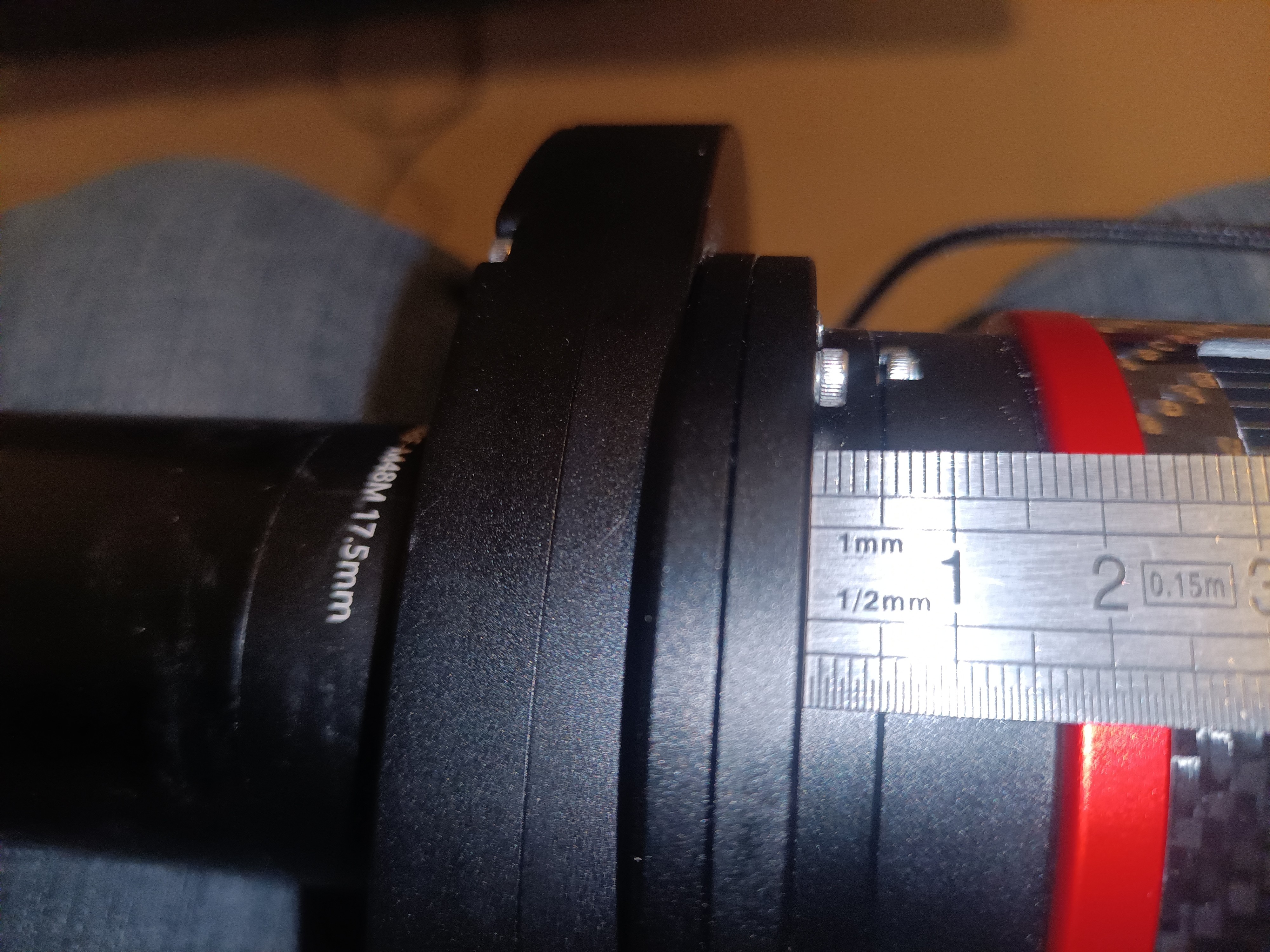

Comme la photo et le correcteur juste après la bague de 17,5 serrés à fond plus de filés apparents

Message par Fabiolat74 » 21 nov. 2024, 19:49

Message par steph37 » 21 nov. 2024, 19:55
J'ai pas pigé qui c'était cette bague là ?
Badfocus trop prêt, trop loin?
Message par Fabiolat74 » 21 nov. 2024, 20:01
c est le support adaptateur de la plaque a tilt a la camera

Message par steph37 » 21 nov. 2024, 20:05
Bin normalement la distance en rouge ça devrait faire 45.5 ; en ajoutant 9.5 (la distance du capteur au bord de la caméra) on retrouve 55
J'ai l'impression que sur ton montage la distance en rouge fait plus de 45.5
Du coup on aurait la réponse à ta question on serait trop loin du correcteur ;)

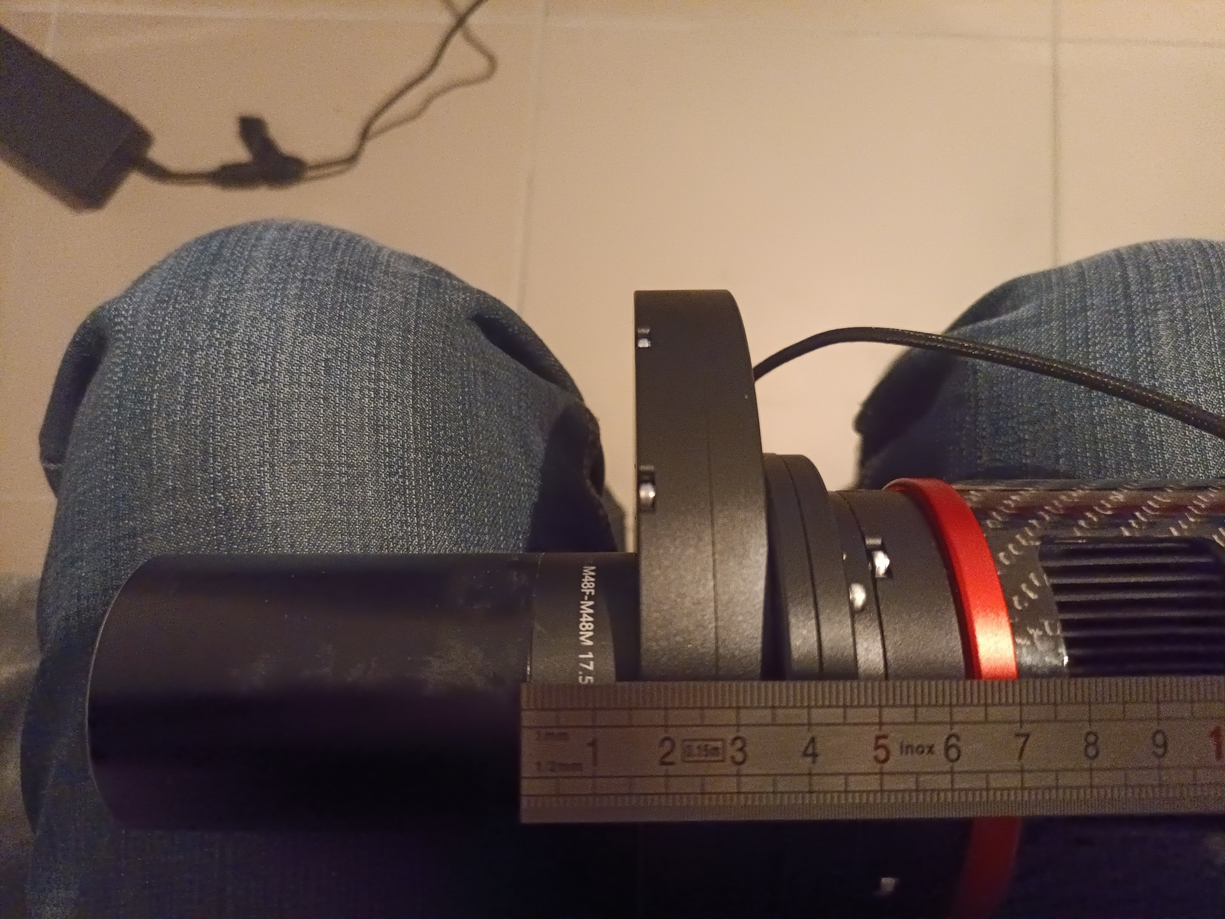

Message par Fabiolat74 » 21 nov. 2024, 20:21
Voilà les distances
Message par Fabiolat74 » 21 nov. 2024, 20:25
position bord de la cellule photographique à peu près

Message par steph37 » 21 nov. 2024, 20:26
Génial ces photos pas la dernière, celles d'avant. On est à un écart de 51 + 9,5 soit 60.5 entre le correcteur et le capteur au lieu de 55 attendus ; faudrait retirer des trucs
Sur ta dernière photo avec le trait jaune, je crois que le capteur n'est pas là ; il est 9,5 mm à l'intérieur de la caméra. Ce que tu vois n'est peut-être pas le capteur mais un hublot de protection, un filtre ???

Message par Fabiolat74 » 21 nov. 2024, 20:32
:cry: donc au lieu de la bague de 17,5 j'en met une de 12 pour compenser adaptateur plaque à tilt c est bien cela ?
Backfocus trop prêt, trop loin?
Message par Fabiolat74 » 21 nov. 2024, 20:33
steph37 a écrit : ↑
21 nov. 2024, 20:26
ARFFF EXACTEMENT :ave: :ave: :ave: :ave:
Message par Fabiolat74 » 21 nov. 2024, 20:36
merci @steph37 je vois ou j ai fait la connerie dans la chaine de distance
Message par steph37 » 21 nov. 2024, 20:37
21 nov. 2024, 20:32
oui je crois que c'est ça
Message par Fabiolat74 » 21 nov. 2024, 20:40
j ai remesuré la nouvelle distance suis a 62 :lol: Donc je suis trop loin de 7 CM
