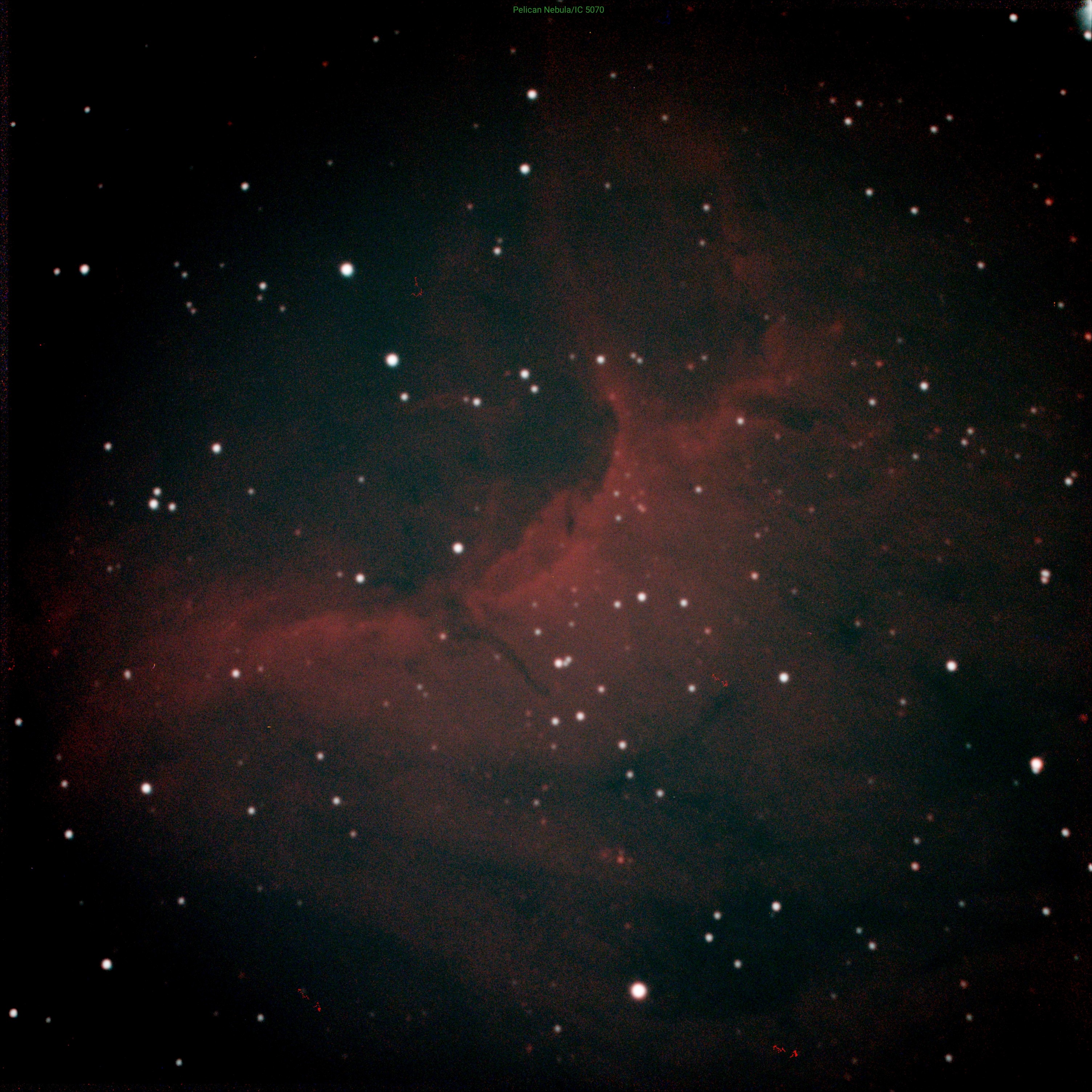

Voilà @clouzot , je me suis mis dans les bonnes conditions !
"Save each frame", mêmes paramètres. Elle doit donc être brut.
Toujours l'histogramme collé à gauche et plat.
https://transfert.astro-va.fr/f.php?h=3gpKpAWG&d=1
Et merci encore :ave:
Les darks sont-ils gourmands ?
Message par spica2000 » 29 nov. 2024, 20:33
@Beo04 Ta light a l'air tout normal. Vue avec un auto ajustement de Siril
Donc maintenant envoie-nous un dark brut et le dark maître si pas déjà fait.

Message par Beo04 » 29 nov. 2024, 20:38
spica2000 a écrit :
29 nov. 2024, 20:33
Merci !!
Dark brut j'ai pas... le dark maître est le premier lien que j'ai envoyé hier.
Mais alors, si tout est normal, pourquoi le live n'affiche rien ? La faute à l'Asiair ?

Message par spica2000 » 29 nov. 2024, 21:17
Bon j'ai trouvé ton premier lien avec le Master dark.
Quand je le stretch à fond, il est normal: pas d'entrée de lumière par exemple (un truc classique qui me mettre la pagaille).
J'ai vérifié les entête FITS dans SIRIL et la light et la dark ont exactement les mêmes paramètres (binning, nbre de bit, offset, gain, expo). Donc pas d'erreur de ce côté.
Si je traite ta light avec le dark sous Siril, ça marche. Ca donne une image normale qui selon ma faible expérience a assez de signal pour que ça aligne.:
Donc mystère.
Tu as posté une brute pré-traitée avec ce master dark par l'Asiair (et qui marche pas)? Si oui où (date heure)?
La light que tu as postée à 19:19 est bien faite avec un filtre (c'est-à-dire une light qui pose souci à ton Asiair si pré-traitée)?

Message par Tiyann » 29 nov. 2024, 21:30
de mon coté avec ASIfitsview : auto strech + auto WB (zoom histogramme)
R.A.S
un petit coup d'œil sur le tilt c’est cadeau ;)

Message par Beo04 » 29 nov. 2024, 21:35
Tiyann a écrit :
29 nov. 2024, 21:30
R.A.S
Merci !!
Si tout semble normal, pas facile de trouver une solution :D
Peut-être que les filtres sont plus axés photo que VA...
Pas top le tilt, non ?

Hello !
Hier soir, tout fonctionnait ! Fond de ciel clair avec lune bien présente... filtre en place + dark, RAS. Poses de 20s, gain 250.
@fcouma , on récupère du signal quand le ciel est moins noir. Tu as noté ça aussi ??
Bien sûr, avec la lune, c'est moins joli ;)
