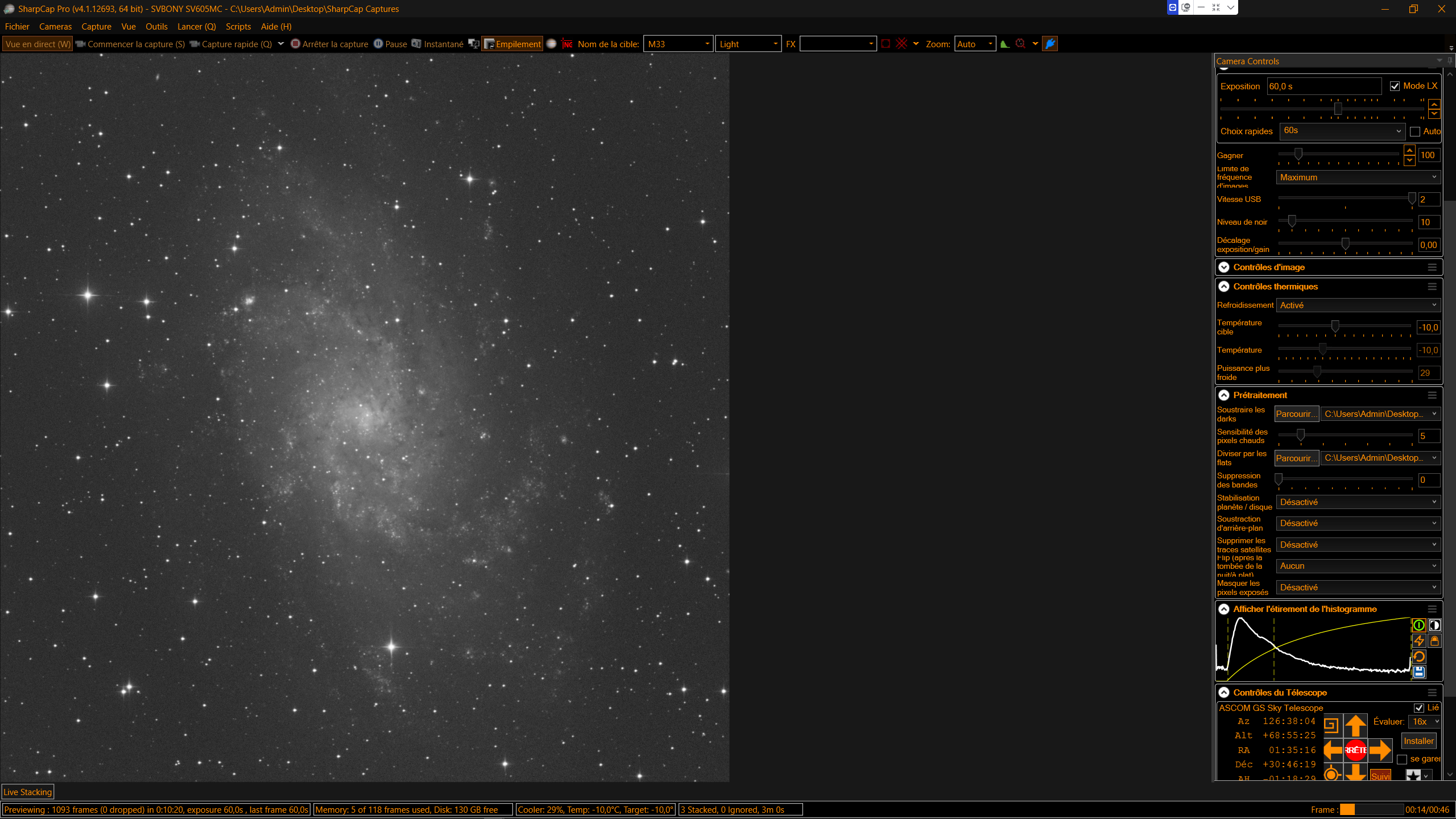

Mais bon, assez parlé de matos, voici les premières lumières de ce setup avec la nouvelle 533 :
M33 3x60s gain 100 offset 10 temp -10 dark flat
SAS 5x60s
:dance:

la voici après 80 minutes
M33 80x60s gain 100 offset 10 temp -10 dark flat filtre UV/IR cut F3.71
SAS
