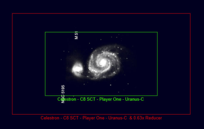

Le probleme sera la focale du C8 , il te faudrait un réducteur de 6.3 , si tu n'as pas il y en avait il n'y a pas longtemps en PA , WA
Il existe aussi des 3.3 , mais là ca sera photo assez moches . Il y a aussi les 0.5 a pas cher a monter sur les cam et là super moche ( j'ai les 3 pour le C9 qui sort tres rarement du sac :oops:

Bienvenue @darki . Je ne sais pas quelle est la teneur des soucis que tu rencontres mais comme te l'as suggéré @kawa , tu devrais regarder du côté un correcteur/reducteur 0.63x que l'on trouve à moins de 100€ en petites annonces. Cela te donnera un champ plus confortable et rendra aussi ton tube bien plus rapide en passant de F10 à F6.3,et te permettra de raccourcir les poses, ce qui n'est pas plus mal pour faciliter le suivi, surtout avec une monture Alt-AZ, et avoir tout de suite de meilleurs résultats.
PS : Je te conseillerais aussi Sharpcap pour commencer l'observation plus facilement qu'avec NINA qui, même si c'est un super outil, n'a pas de fonction d'empilage en direct (live stacking) qui te facilitera grandement la vie en étant plus intuitif surtout au départ.

* un réducteur x0.63 Celestron ou équivalent (qui se trouve assez régulièrement dans les petites annonces).
* éventuellement quelques bagues allonges, mais il faudrait voir "en vrai" le montage que tu utilises avec le focuser Crayford
* une licence Sharpcap (12 euros je crois) et oublier NINA dans un premier temps
* et... c'est tout, car Le reste du matériel (CPC800 XLT et P1 Uranus-C) fait très bien l'affaire tel quel, et ce même si le champ est forcément un peu réduit avec autant de focale

Note, à tous hasards, comme piste complementaire à ce qui a été dit, qu'un suivi alt-az a ses limites en raison de la rotation de champ qu'il ne compense pas.
L'effet sera plus ou moins prononcé selon l'endroit du ciel que tu vises.
Au mieux, tu auras 10-15minutes de poses cumulées avant que cela devienne le carrousel
Si tu ajoutes à cela une grande focale, tu accentues le souci.

Le réducteur en imagerie cp, offre que des avantages, et suivant les séries le backfocus peut être différent, avec le crayford tu perds l’avantage du sct, cf @clouzot , en version standard la mise au point se fait par déplacement du primaire, et permet de rattraper un backfocus mécanique éventuellement bancal.
Avec le crayford, Il te faudra utiliser une série de bague pour t’approcher du backfocus idoine.
Pour la qualité des images je te rassure, avec le c8, tu feras rapidement bien mieux que le seestar.
Il est vrai que l’imagerie demande un peu d’apprentissage, pour la configuration du matos et ensuite pour l’utilisation des logiciels
Dans ta situation je pencherais pour sharpcap version pro.
Ta monture altaz ne te permettra pas réaliser des poses unitaires de plusieurs minutes.
Il faudra empiler des poses plus courtes pour limiter les effets de rotation de champs, au pif je dirais une quinzaine de secondes en poses unitaires, (à affiner). Au bout d’une minute tous les Messier seront clairement reconnaissable et un cumul d’une vingtaine de mn permettra d’avoir des structures détaillées sur les galaxies
