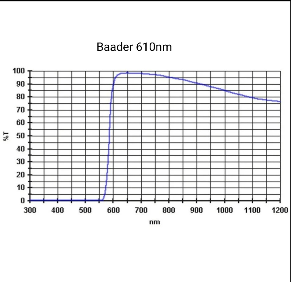

Quoi que le 610 est pas mal pour se substituer au 642 sans coupure dans l'infrarouge.

Message par pejive » 11 déc. 2024, 10:52
Vu la réponse des capteurs style 585 a priori tous les filtres qui coupent les raies de la PL sont bons
Tant qu'il n'y avait que des lampes au sodium ou au mercure, il suffisait de couper au dessous de 630nm environ.
Voir la pub Optolong :D super efficace le filtre... sur le papier
Oui ...mais maintenant on éclaire avec des LEDs
Donc même les filtres rouge long-pass laissent passer de la PL :evil:
Comme je l'ai déjà dit plus haut, je crois qu'il faut travailler en bande aussi étroite que possible.
Les meilleures options seraient le filtre méthane (mais bande très étroite) ou alors l'IR-pass 850 nm (pas cher)
