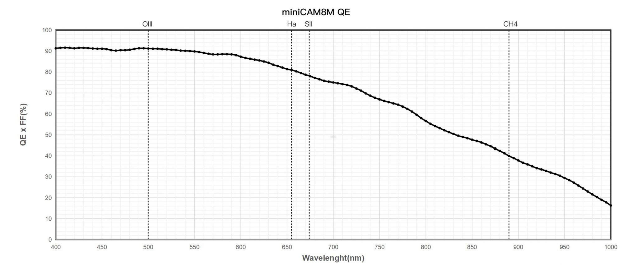

Message par Caprice » 11 déc. 2024, 12:04
Les deux courbes pour la 533 :
mais comme l'a dit @clouzot , une 585mono semble plus indiqué pour ta soif d'IR ^^
Tu veux rester chez ZWO ? Sinon Tu as la minicam 8m de chez QHY:
QE absolu
je n'ai pas trouvé le graphe "relatif" pour la 585 mono mais celui de la version couleur peut te donner un ordre d'idée

Caprice a écrit :
11 déc. 2024, 12:04
Oui :closedeyes: :D a la maison tout est construit autour de l'asiair (par facilité) je sais que c'est un facteur limitant.
Évidemment suis au courant pour la minicam 8m suis impatient de voir les résultats.

Je suis pas certain de comprendre en quoi elle t’intéresse, avec une roue à filtre intégrée qui va te bouffer tes précieux IR ?
Caméra j'ai besoin de votre avis
Message par Caprice » 11 déc. 2024, 14:02
11 déc. 2024, 13:48
Il y a 8 positions, ce qui laisse un emplacement libre pour un IR-pass (bon certes, faut le trouver au bon format 19x12mm)
