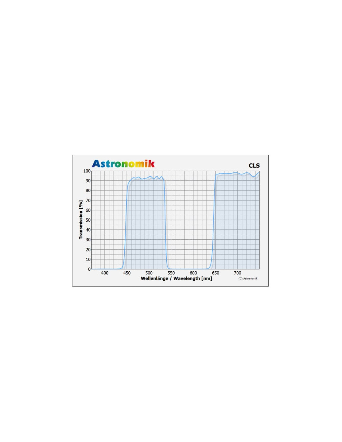

Je me répond à moi même avec les courbes d'un filtre CLS Astronomik qui semblent montrer que les IR passent par contre , merci de me confirmer que je ne fais pas une mauvaise interprétation :

Les filtres CLS, UHC ne laissent pas passer toutes les longueurs d'onde entre 400 et 700 nm , et peuvent comme l'a dit ouki laisser passer de l'IR
Reste à savoir si actuellement un vrai ir-uv cut a de l'intérêt ? Personnellement je l'utilise avec les lunettes seulement pour limiter l'aberration chromatique vers le bleu.
Avec un télescope c'est inutile.
En milieu pollué un filtre type L-pro sera plus performant.

Non, il faut prendre le CLS-CDD pour avoir les deux côtés. Sur le site de Pierre-Astro, tu vas chercher les filtres et tu as les courbes.
Tu peux voir ici:
https://www.webastro.net/forums/topic/1 ... e-filtres/
Pour l'UHC/LPR celestron, je n'ai pas trouvé de courbes.
