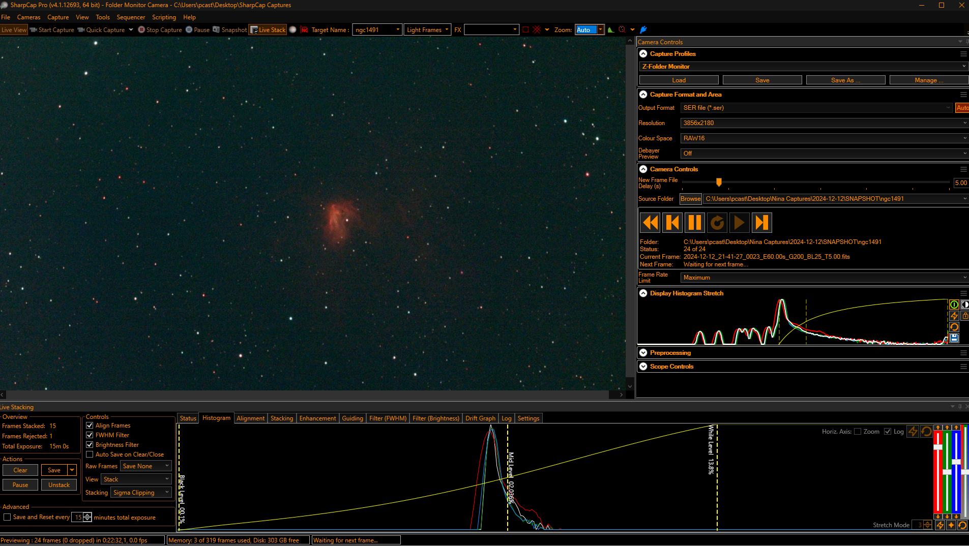

Ce soir on a pu dépoussiérer un peu le setup
15 minutes en poses d'1 minute sur la nébuleuse du coeur (un peu à l'étroit dans mon champ trop restreint)
J'ai profité du temps nécessaire à la remise en jambe pour peaufiner les réglages du focuser sur Nina : réglage auto des filtres + compensation de température. On va voir ce que ça donne dans la durée
