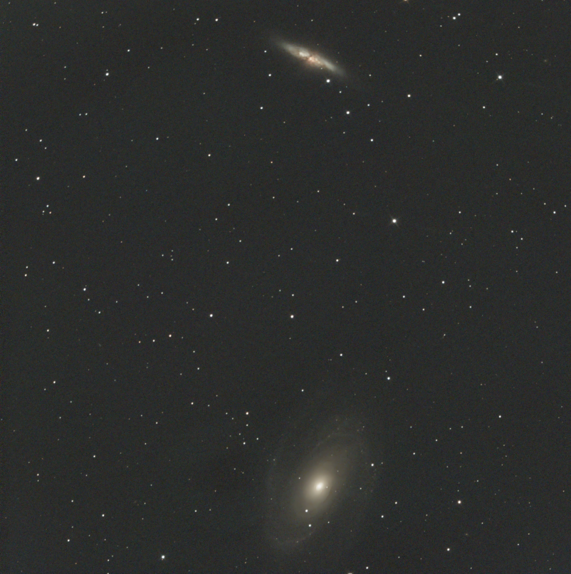

Message par Erwan » 12 janv. 2025, 02:58
petit traitement de la soirée d'hier.
M82
NGC2736
Triplet du Lion
