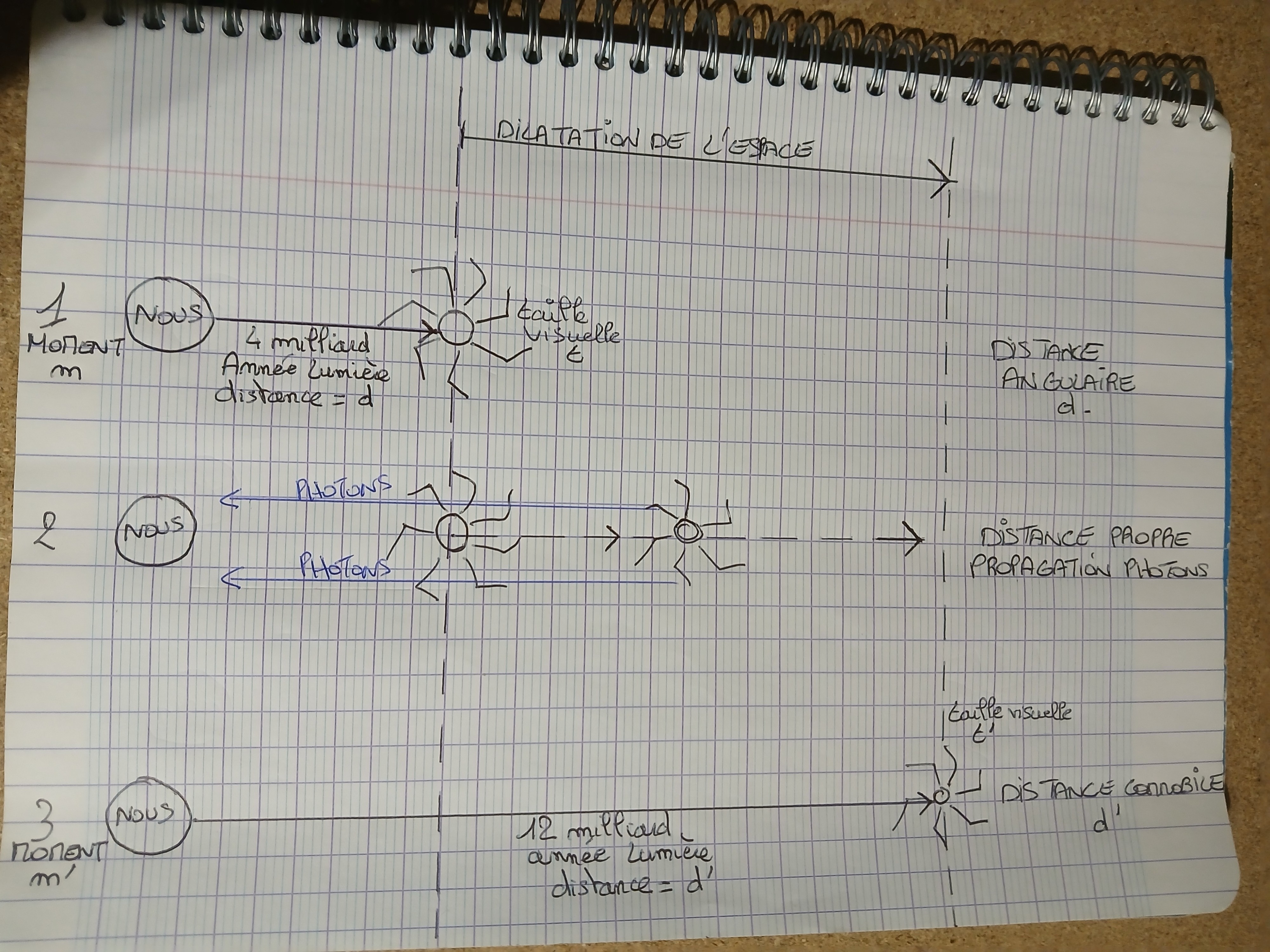

Message par mickyman23 » 16 déc. 2024, 18:54
Alors @sebb916
J'ai pris ma plus belle plume pour toi... :closedeyes:
D'abord on commence par les bases théoriques assez simple:
-Plus un objet est loin, plus on le voit petit. (facile!)
-L'univers est en expansion, et plus la distance de cet objet est loin, plus il s'éloigne vite. (environ 73 km/s à chaque Megaparsec (3 260 000 années lumière))
-Ceci concerne uniquement des exemples sur des grannnnnndes échelles de distance supérieur à 2 milliard d'années lumière.
Voilà le croquis:
Donc prenons pour exemple une galaxie se trouvant à une distance angulaire " d " de 4 milliards d'années lumière de nous avec une taille apparente " t ".
Compte tenu que l'univers est en expansion elle s'éloigne de nous à très grande vitesse.
Au moment " m " ou elle émet des photons se dirigeant vers l'observateur (nous), la lumière devrait mettre 4 milliards d'années pour nous parvenir.
Maiiiiis comme en même temps cette galaxie s'éloigne de nous à grande vitesse pendant ces 4 milliards d'années lumière car l'espace s'agrandit entre nous et cette galaxie (et plus elle est loin, plus elle s'éloigne vite) la lumière mettra plus longtemps à nous parvenir car sa vitesse reste toujours la même (300000 km/s).
Donc résultat elle sera à une distance "temporelle" supérieur à 4 milliards d'années lumière. Peut être 6 ou 7 milliard....
C'est ça Seb la distance propre de propagation de photons qui est supérieur à la distance angulaire. C'est celle qui est le plus communément utilisé.
Quand les photons nous parviendrons au moment " m' ", la galaxie ne sera plus au même endroit bien évidement, elle sera à une distance beaucoup plus loin, à une distance " d' ", sa taille apparente serait plus petite " t' " c'est ça la distance commobile.
L'expansion de l'univers s'agrandit à des vitesse vertigineuse dépassant même la vitesse de la lumière elle même.
Alors vous allez me dire RIEN ne va plus vite que la lumière! :closedeyes:
Mais là on ne parle ni de matière et ni de particule, on parle de l'espace lui même et l'univers lui il fait ce qu'il veut! :ninja:
Cela veut dire que dans le futur lointain nous verrons de moins en moins de galaxies car elle seront trop loin.
En effet à de grande distance l'expansion de l'univers dépasse la vitesse de la lumière donc les photons d'un objet lointain ne pourrons plus jamais nous parvenir.
Cette limite s'appelle l'horizon cosmologique.
Suis-je plus pédagogue? :D :shifty:

Donc résultat elle sera à une distance "temporelle" supérieur à 4 milliards d'années lumière. Peut être 6 ou 7 milliards ...
C'est la que je trouve un truc pas clair.
Le fait que la galaxie s'éloigne, normalement, on s'en fout vu que à l'instant de l'émission des photons, elle était bien à 4 milliards d'al, on est donc pas censé voir les photons émis après qu'elle se soit éloigné (enfant pas à notre instant t). En revanche, je pense que quand on dit "la galaxie s'éloigne", la notre n'est certainement pas immobile et donc, c'est surtout nous qui nous éloignons pendant le temps que les photons nous parviennent et effectivement du coup, il leur faut plus de 4 milliards d'années pour arriver.
Un peu comme le bruit d'un avion, on l'entend bien des secondes après qu'il ait été émis, mais si on regarde d'où vient le bruit, on ne voit pas l'avion, il est un peu plus loin car il s'éloigne, mais d'un coté on parle du son et de l'autre de la vision. Mais si on ne se base que sur un de nos sens, l'ouie, on pense que l'avion est là d'où semble provenir son bruit, donc la où il était quand le bruit a été émis. Mais dans ce cas, nous on ne bouge pas.
Ca se tient ou j'ai raté quelque chose ?
Oui mais pendant le voyage des photons l'espace se dilate donc ils doivent parcourir + de distance.
Et en 4 milliard d'années il s'est beaucoouuuuup dilaté crois moi! :D

La métaphore habituelle, c'est d'imaginer les photons voyager sur la surface d'un ballon de baudruche, que l'on gonfle : les photons vont à leur vitesse ("c") mais la dilatation du ballon pourrait faire qu'à très longue distance, malgré sa vitesse, un photon ne nous arrive jamais - vu que le "sol" s'éloigne plus vite que eux avancent...
Ce qui fait qu'on ne verra jamais certains objets trop éloignés, et que dans plusieurs milliards de milliards d'années, le ciel sera noir, car tout sera trop loin pour nous parvenir... ce qui sera bien triste, comme période.
Les frères Lisoir ont fait une vidéo sympa là-dessus (faut chercher sur leur chaîne : https://www.youtube.com/@hugolisoiryoutube)...
