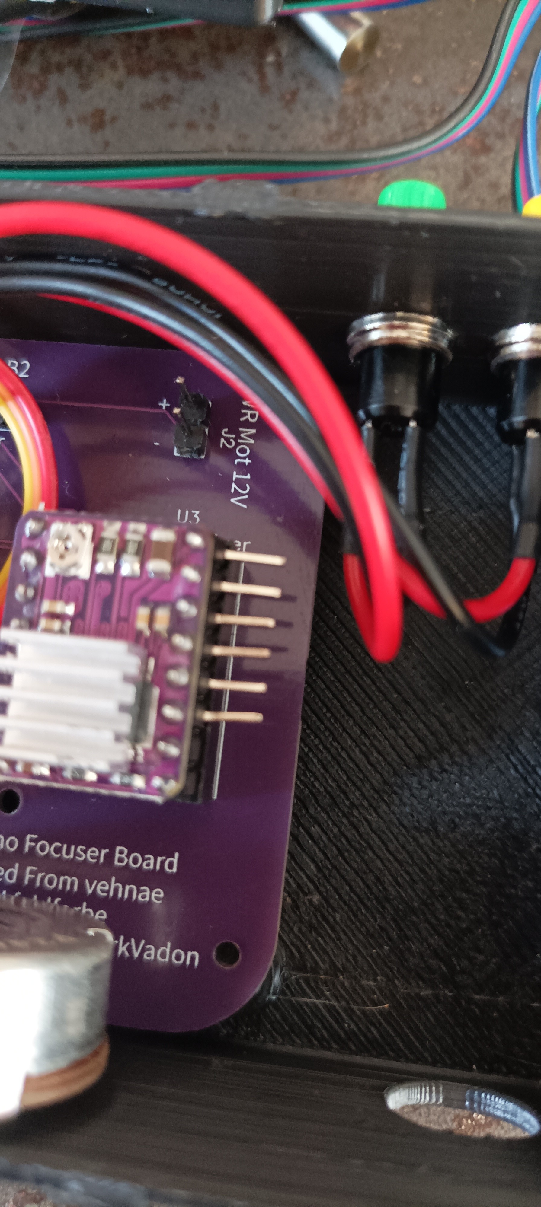

Je rebranche mon boîtier du focuser, je branche l'alim 12v pour la puissance moteur, et là je sens un bonne odeur de brûlé façon électrique.
Des fils ont du se toucher avec les démontages fréquents ..
Du coup, débranché.

Juste pour info, je viens de voir le pb avec mon focuser, une piste de l'alim moteur a grillé.
C'est un défaut de conception de mon PCB où je n'ai pas fait gaffe à faire des pistes plus larges pour ca ... Il a pourtant marché quelques temps mais cet apres midi en le réadaptant je lui ai faite faire plusieurs fois toute la course du focuser du c8, ca a pas du lui plaire. ..

Vu que j'avais pas envie d'attendre de refaire un design pcb et de le faire graver chez les chinois, j'ai un peu réfléchi et voilà le résultat pas vraiment Deutsche kilitat ...
Heureusement les broches nécessitant de la puissance sont bien situées.
Mais ça fonctionne (heureusement que j'avais un stock de drivers aussi)

Message par darki » 19 déc. 2024, 14:49
reconnu comme un moonlite, en direct ou via ascom, donc ca passe avec SC, NINA, Ekos. Et en plus 2 boutons pour au cas où faire à la main, avec un potentiomètre pour régler la vitesse du déplacement manuel.

Aucun mérite, je n'ai fait que compléter un projet libre trouvé sur le net.
J'ai rajouté la gestion des boutons manuels et de la vitesse ainsi que la mesure de température.
Et aussi fait un pcb sympa, mais foireux pour la partie 12v pour le moteur.

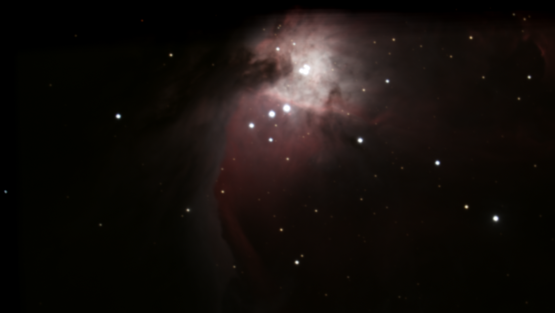

Message par darki » 20 déc. 2024, 23:09
M42, j'ai pris une claque à la deuxième image stackée, toujours 10s gain 210, dark et flat , je vais ensuite refaire sans le flat à à jeter
Quand je vois ces images, je vous dois un grand MERCI.
