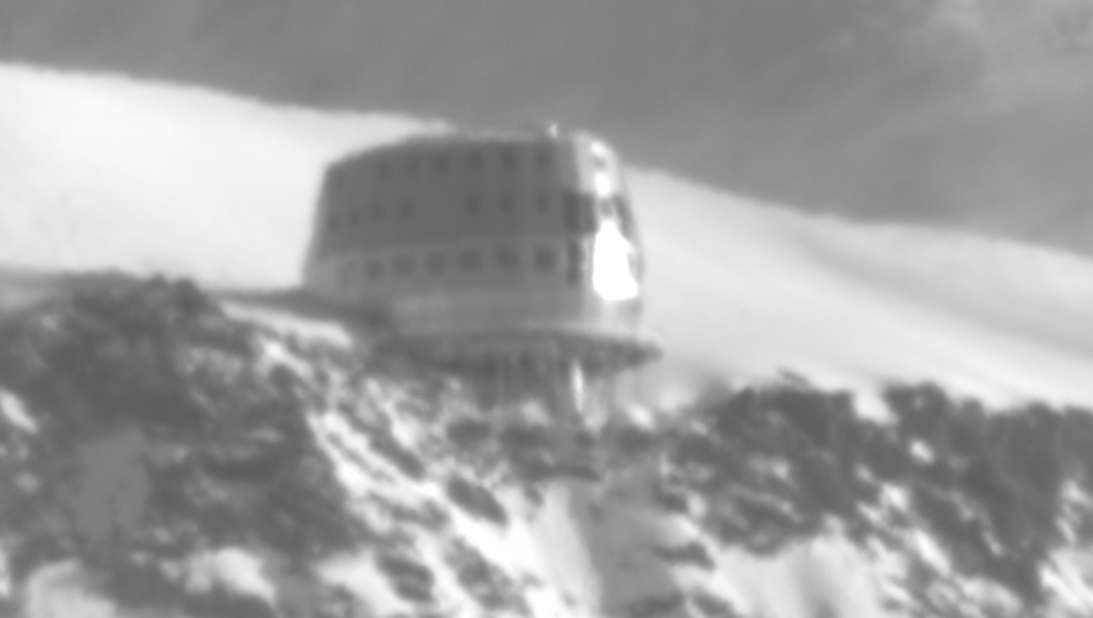

Petit test sur la montagne ici le refuge du gouté
vue normal avec la 553 et l 'APM correcteur 1,5
ZOOM 50%
J AI BESOIN D'UN LOGICIEL TURBU :D :D :D :D
zoom 100
