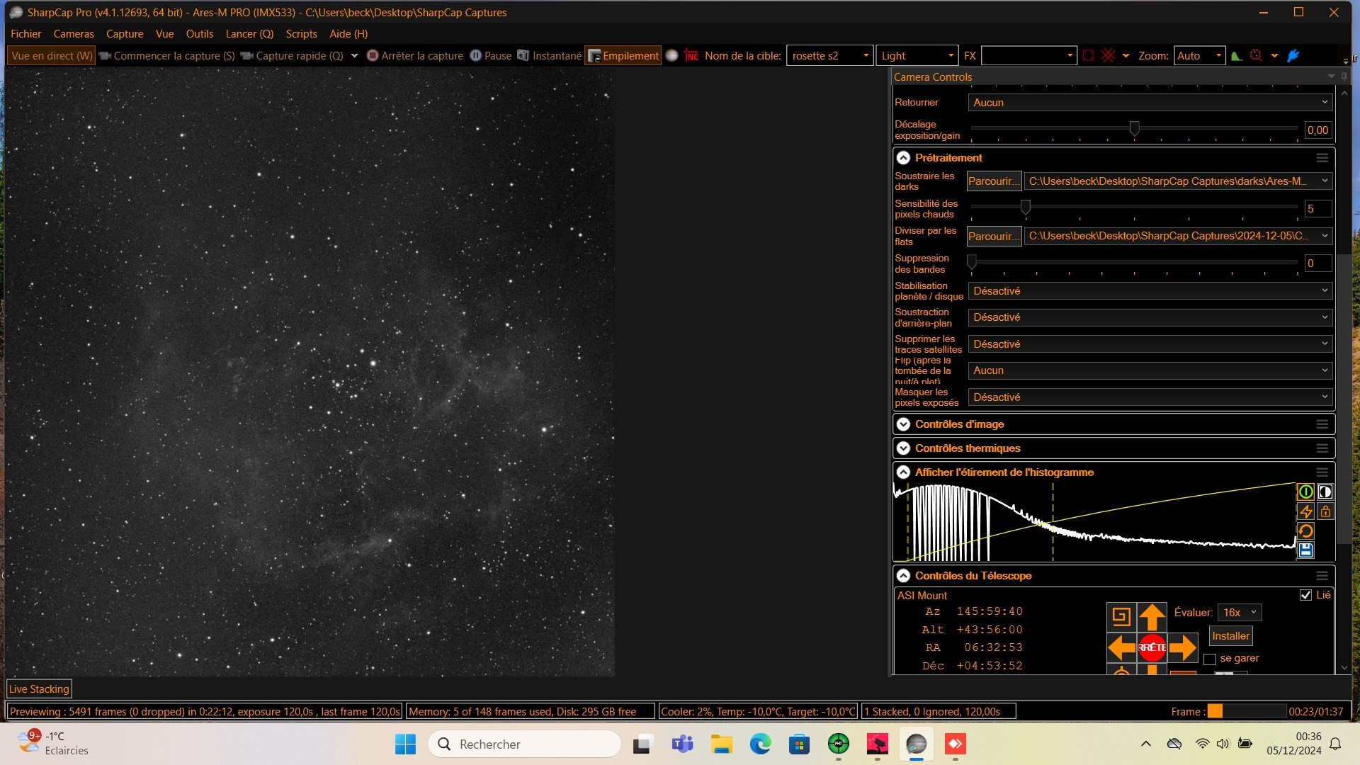

puis je voulais rentrer le s2 de la nébuleuse de l'âme
la première brute 1x120s en S2
et à l'écran sur sharpcap, j'ai ca : :shock:
il y a pour le moins un souci de flats, refait cet am mais apparemment c'est pas bon :mrgreen:
j'essaye de faire mes flats avec une tablette mais j'ai des résultats bizarres
après une bonne heure je reprends mon Va avec des flat chelou....
la rosette 1x120s en Ha
mais la brute est comme cela :
j'y comprends plus rien, j'avais déja des soucis avec mes flats et le c9, mais je me sens démuni
15x120s avec flat foireux, de la lumière qui passe qlq part ?

bon je vais réessayer de faire un flat avec ma boite à flat bricolé
la ca va pas du tout
1x120s s2
VA de Micmac en Mono
Message par Micmac » 05 déc. 2024, 00:41
la rosette en s2, 1x120s sans flat
et 1x120s avec un nouveau flat, j'ai mis un tshirt autour du train optique, histoire qu'il n'y ai pas de lumière qui passe, mais fait à l'arrache pas sur que ca a tout coupé
c'est moins pire mais en tout cas pas bon
