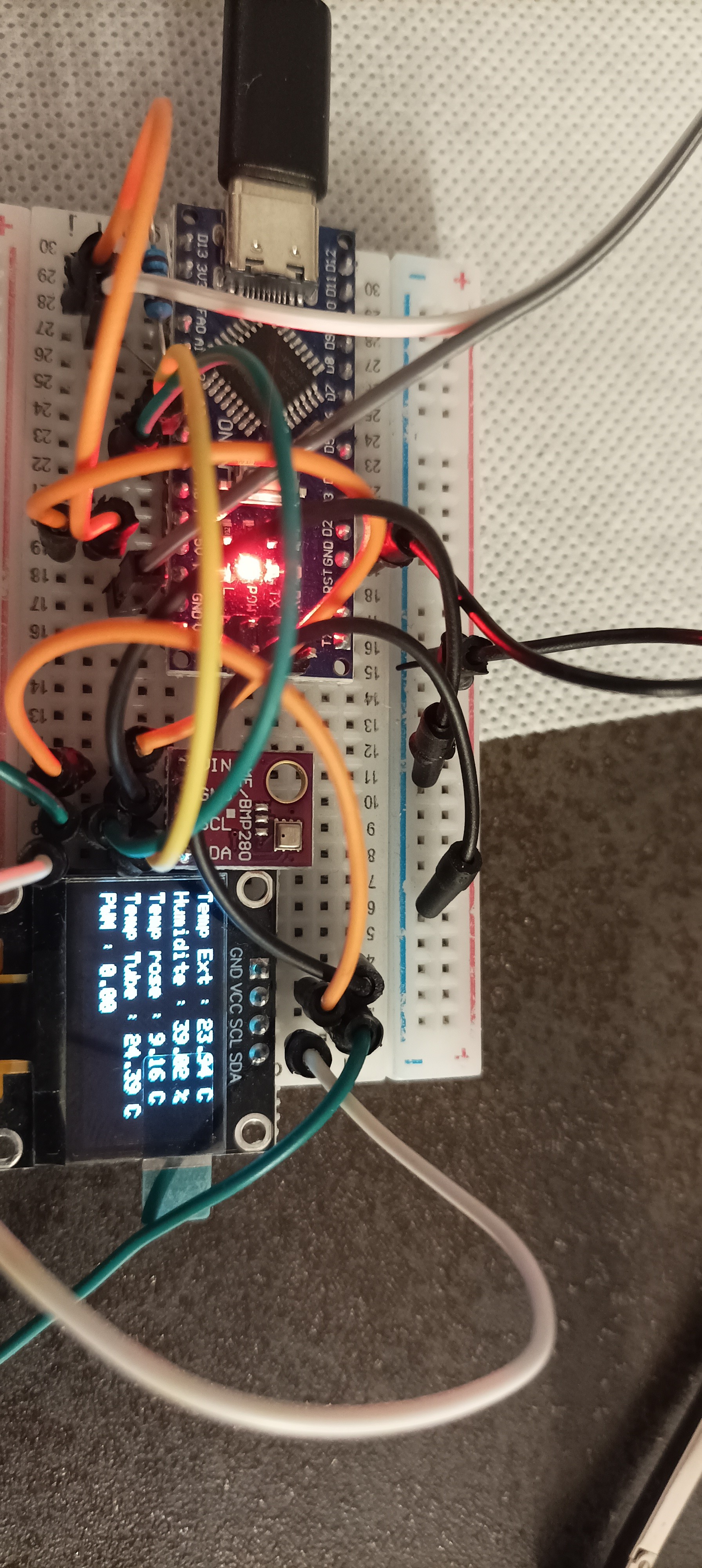

Message par darki » 01 janv. 2025, 19:47
Bonsoir,
Petit point d'avancement.
Après avoir galéré sur mon proto à cause d'un câble DuPont défectueux, j'ai enfin la mesure de température, pression et humidité ambiantes en plus de la température de l'anneau.
Ca m'a d'ailleurs aussi permis de voir que l'anneau et le capteur BME280 sur la table de mon salon donnent à peu près la même température.
Average analog reading 527.00
Thermistor resistance 10625.00
Temperature 23.75 *C celle de la sonde dans l'anneau
Temperature = 23.49 *C celle du capteur ambiant
Temperature = 74.30 *F
Pressure = 971.18 hPa
Approx. Altitude = 356.26 m
Humidity = 37.69 %
Donc il me reste le calcul du point de rosée et le pilotage du 12V en pwm à gérer.
Ce serait pas mal de pouvoir utiliser ces anneaux chauffants Celestron qui font bien fini et ne coutent pas plus cher que des résistances à scratch sans aller payer pour leur contrôleur.
Le projet sera publié bien sur en open source quand il ressemblera à quelque chose

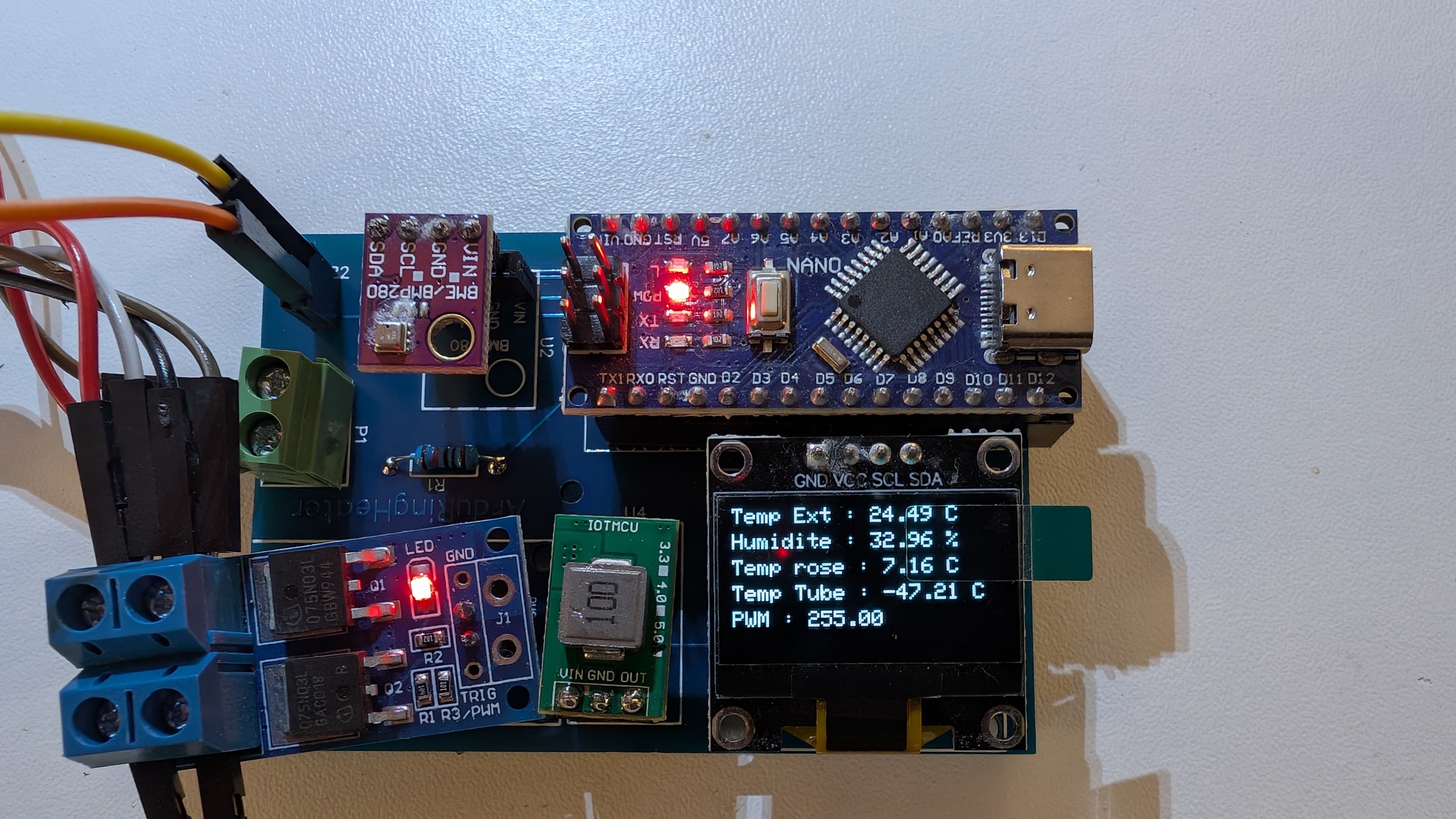

Message par darki » 03 janv. 2025, 22:53
Bon, j'ai trouvé le piège.
Il y a une formule de calcul qui utilise un paramètre qui dépend de la thermistance (B) et j'avais pris celui de la première NTC10K que j'ai trouvé, pensant que c'était quand même standard.
J'ai du le déterminer de façon empirique en le faisant varier tout en ayant le montage au frigo.
Pour info, j'ai trouvé une valeur de 3040 en tâtonnant.
Sans compter que ce paramètre est fourni pour être valable dans la plage 25 à 85 °, ce qui n'est pas notre cible ...
Idéalement, il me faudrait quelque chose pour établir un tableau ou une courbe avec des températures de références entre 0 et 20, je pense pas qu'on ait de la buée au delà de 20, sauf à vivre avec 100% d'humidité.
On va pouvoir continuer
Messages : 4197
Projets Arduino / ESP
Message par darki » 05 janv. 2025, 19:47
Bonsoir,
Le prototype est terminé et testé les PCB sont en commande pour dans environ 2 semaines.
Je viens de publier le projet sous github pour ceux que ça intéresse.
https://github.com/darkvad/AntiBuee/tree/master
A noter que les PCB se fabriquent par lot de 5 et donc, si je ne me loupe pas à la soudure, il m'en restera 3 de dispo (gratuits) pour les membres du Forum qui voudraient s'en faire un.
Une video de l'engin en test :
C'est un truc qui doit revenir à moins de 10€ je pense. Je ferais la liste des composants avec les liens aliexpress ou amazon.

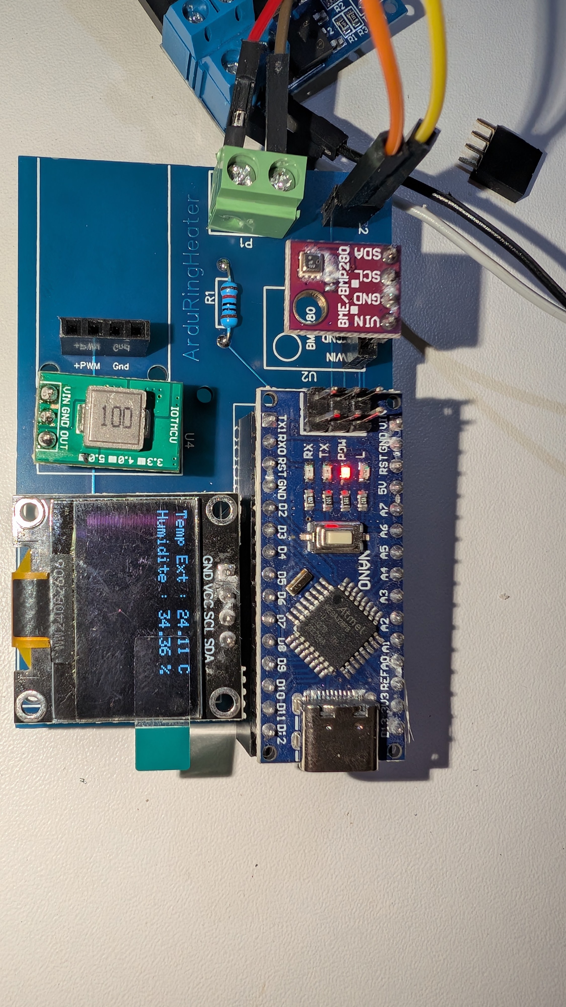

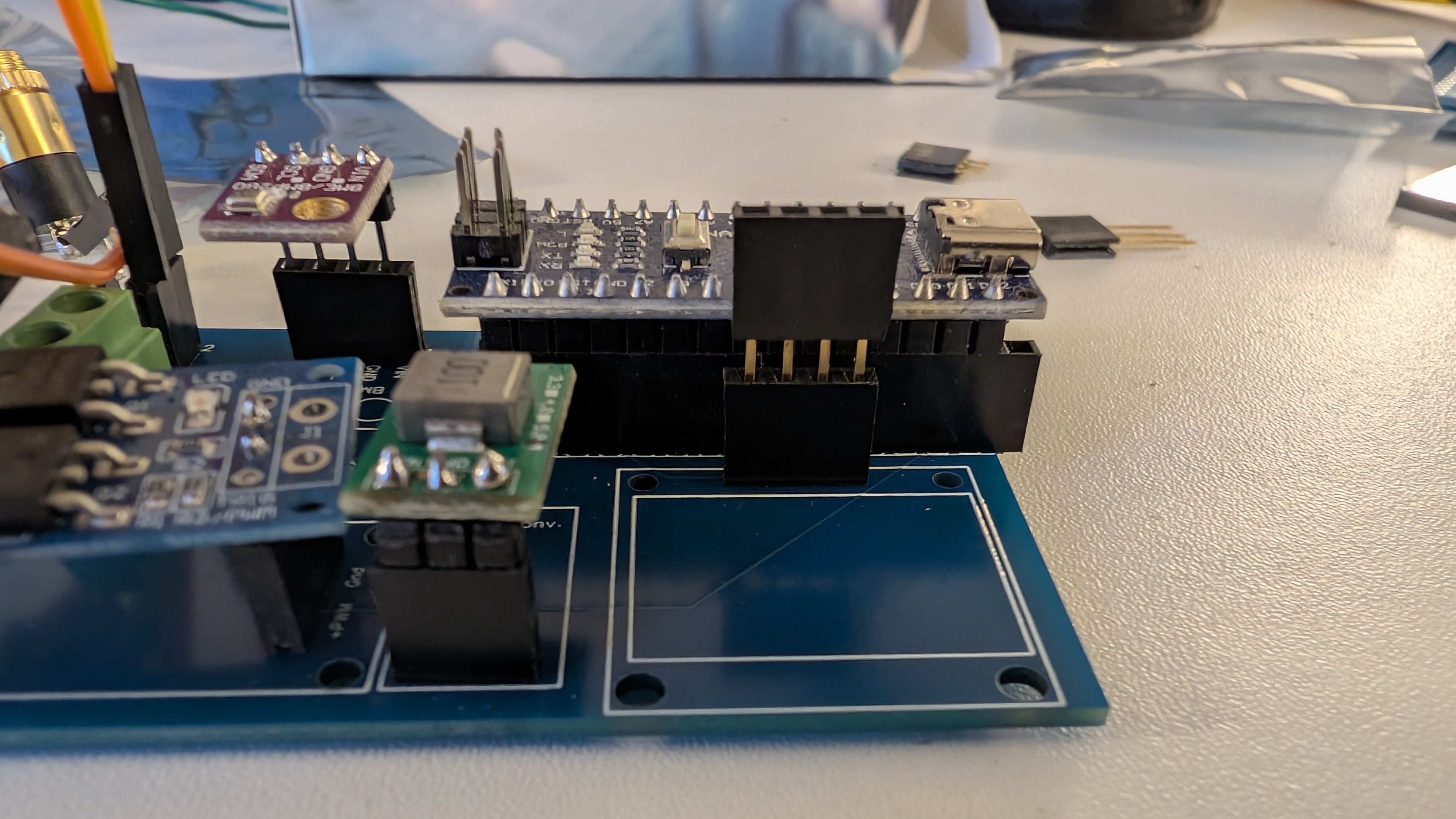

Message par darki » 29 janv. 2025, 19:15
Voilà, j'ai tout monté sur le pcb ( qui d'ailleurs a une petite erreur sur le Buck converter mais il suffit de monter les broches sur l'autre face).
Reste à faire le boîtier en 3D.
Superbe.
As tu mis à jour la liste des composants sur le github??

J'étais allé voir le code que tu avais mis en ligne sur le github: tu as super bien bossé, c'est bien documenté.
Une question: comment es tu arrivé à calibrer la sonde de température?
