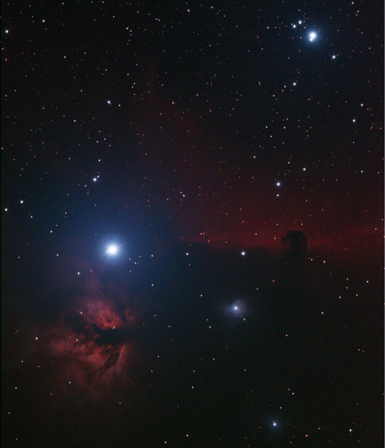

La Bulle et son voisin, TS102, Altair 269C, filtre L3, 120x30s (60mn)
La Bulle et son voisin, TS130, QHY183C, filtre NBZ, 30x120s (60mn)
Je plie, grosse journée demain ! ;)
Cela faisait plaisir de voir du ciel, en tous cas.

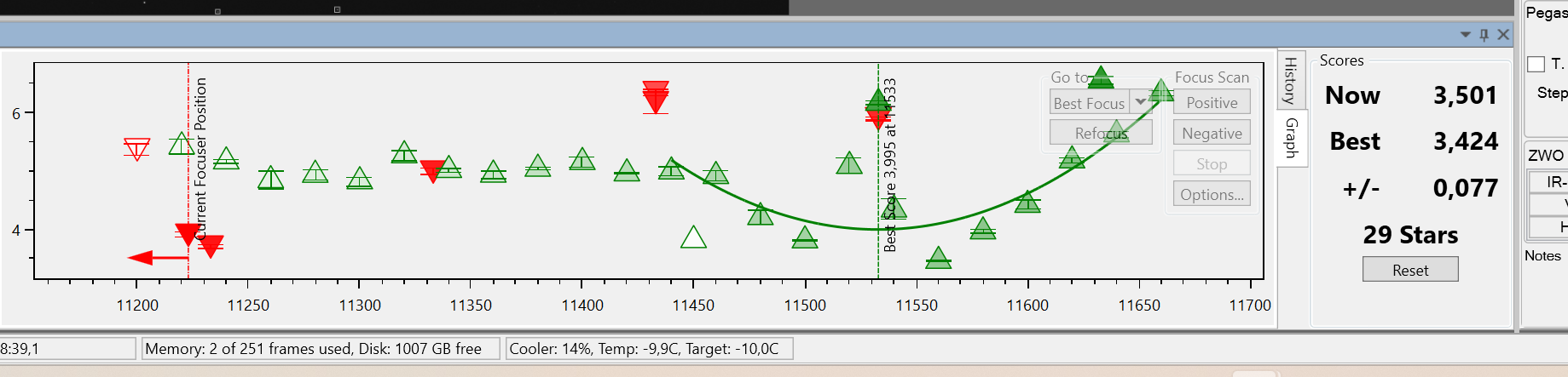

Bon, décidément il y a un truc qui coince avec mes focusers Pegasus. Je ne sais pas si c'est un réglage ou si c'est qu'ils sont mal montés (pourtant, j'ai démonté et remonté celui de la TS130, pour être sûr qu'il n'avait pas bougé quand je cherchais le focus avec la caméra directe sur la lunette, et que je n'ai jamais trouvé le point de netteté... j'étais allé à fond dans les deux sens et je pensais que c'était ça qui avait "forcé")...
Bref, 50mn pour faire la mise au point sur les deux lunettes + les flats ! Tout ça parce que ce fichu focuser ne revient pas au point de netteté, une fois qu'on l'a trouvé - il faut le rechercher dans l'autre sens, et si on le dépasse, catastrophe, faut tout refaire encore en sens inverse : quelle galère !
Cela a toujours fait ça ("backlash" ?), mais jamais autant que maintenant...
SC revient au "meilleur point net"... et ce n'est plus net du tout, je suis largement à côté !
Capture d'écran 2025-01-03 191857.png (56.58 Kio) Consulté 1275 fois

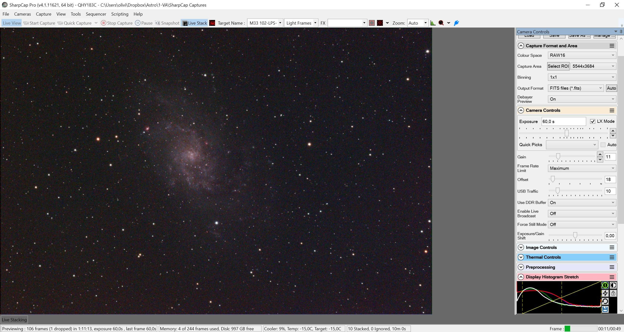

Rebelote : 10x60s, mais avec le filtre LPS-P3
:evil: :twisted:

Pendant ce temps, j'ai fait la mise au point du LPS-P3 sur la TS102... et elle a fait 10x60s avec.
Ben... comme tous les filtres "anti-pollution lumineuse" (LPS), ça rougit l'image... Donc bon... C'est pour ça que je ne m'en sers pas. Je ne vois pas trop ce que ça apporte (on ne voit pas plus de détails, je trouve, et l'image est rouge).
On va voir avec l'Antlia, mais je pense que ça va sortir pareil (rouge :P )

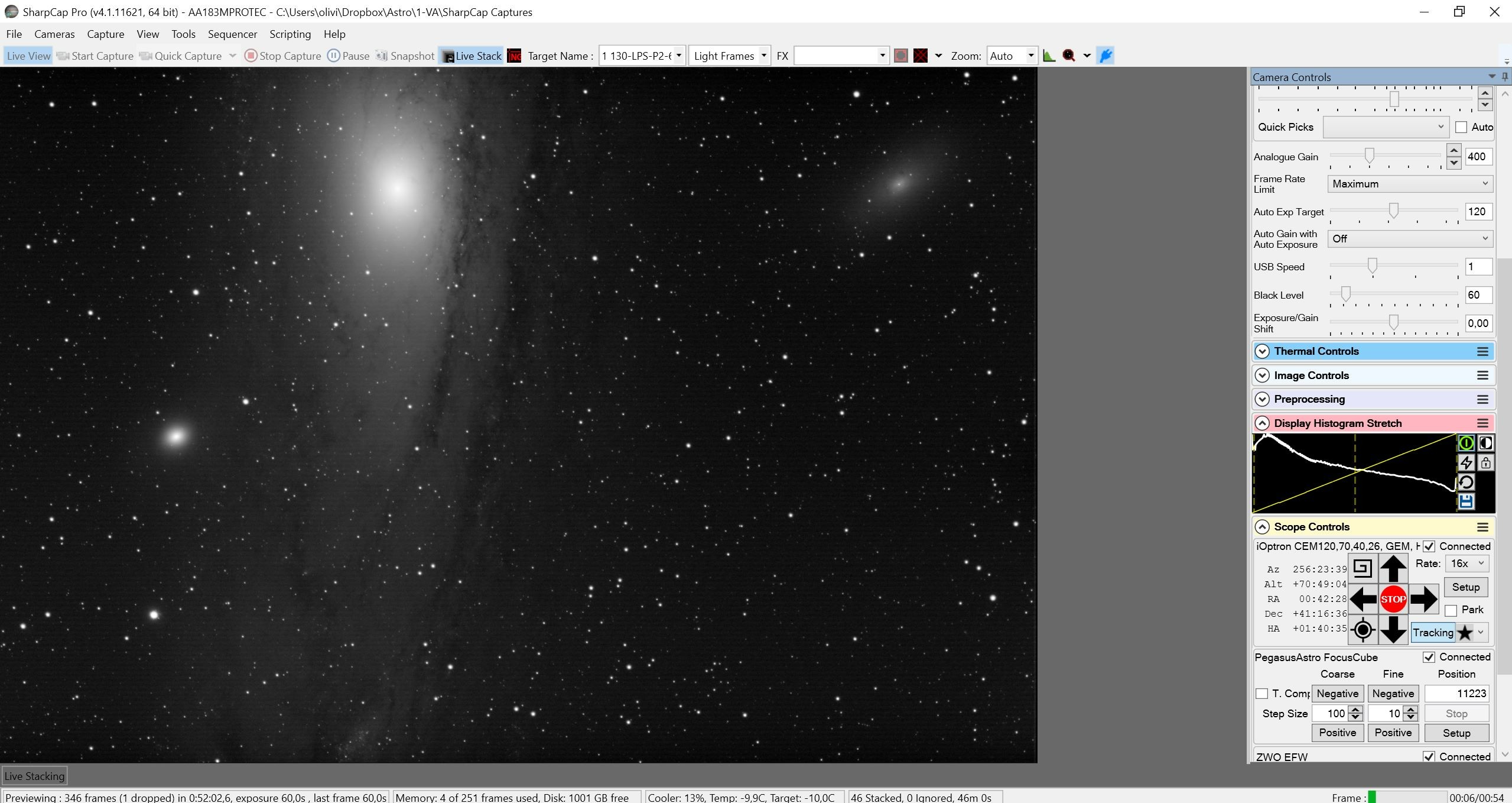

Voilà : 10mn (10x60s) avec le filtre LPS-P2 en mono... (ouf ! les soirées de tests ne sont pas un "long fleuve tranquille" !)
Bon... je ne vois pas la différence avec le L3... et vous ?
Par contre, le truc bizarre, c'est que la galaxie se décale vers le haut... en 30mn de différence par rapport à l'image d'avant, je trouve ça curieux - d'autant que je n'ai pas de bandes noires (mais pas de guidge non plus). Bon... :think:

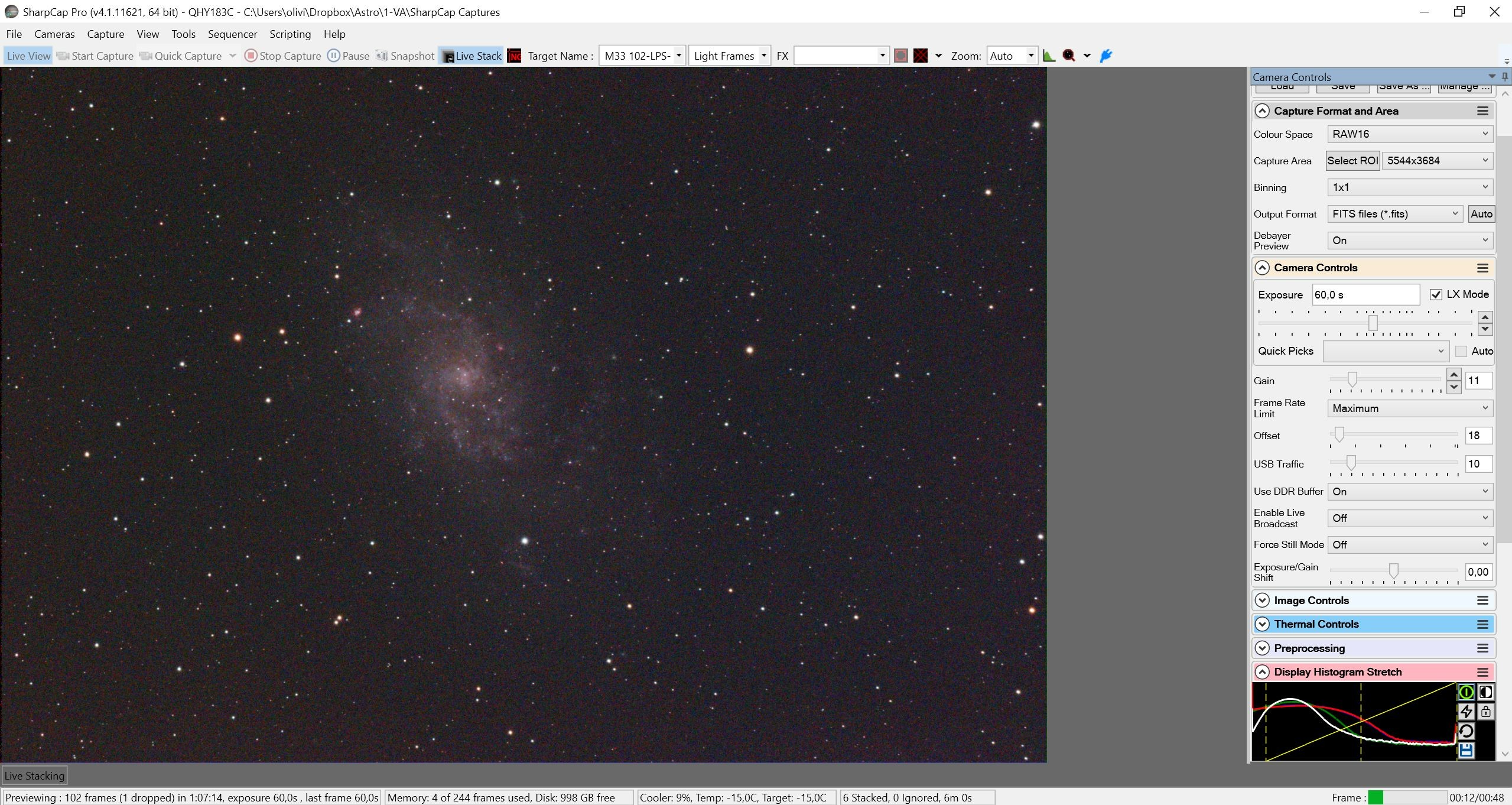

Allez, je me pose sur M33...
La 130 prend le filtre IR-pass ProPlanet 640 de chez Astronomik...
Ici, à 6x60s :
Et la 102 garde le LPS-P3, pour comparer ensuite avec l'Antlia RGB.
Ici, à 6x60s également :
Le double cadrage tombe assez bien. Je pourrais peut-être les mixer ?
Je vais les comparer avec les autres filtres à 10-12mn, on verra bien...

Du côté de la 102... M33 avec le LPS-P3, en 10x60s :
Et avec le filtre Antlia RGB, pareil en 10x60s !
On dirait que le filtre est une sorte de L-enhance, un truc qui prend surtout du Ha... Cela ne sort pas du tout (du tout !!) chez moi comme en Touraine, où les étoiles gardent leur vraie couleur, et le ciel est noir, etc. Chez moi, c'est tout rouge... Bizarre... Peut-être que ça fait ça avec les lunettes ? Ou parce que mon ciel est pourri (si c'est ça, l'Antlia ne convient pas pour lutter contre la pollution lumineuse alors !!).
Et donc, "sans filtre" (juste le L3 qui coupe l'excès de bleu de la lunette), en 10x60s aussi :
C'est moi ou c'est mieux avec le L3 ? il y a moins de "petites boules roses" (Ha), mais c'est normal (et ça pourrait se rajouter après, avec le filtre NBZ, par exemple)...

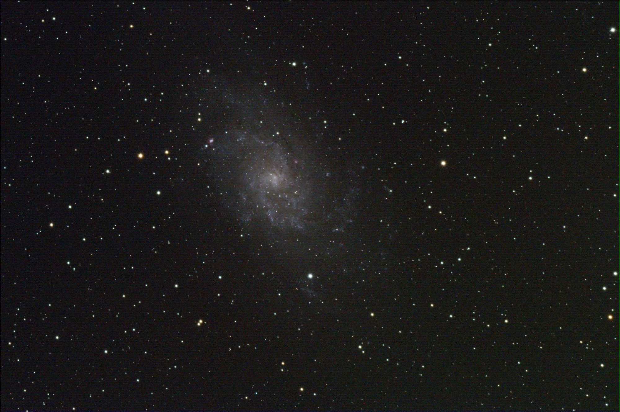

M33
TS130, 41x60s, Altair 183M, filtre Astronomik Proplanet 642... toujours aussi peu de matière, malgré le temps d'intégration. Bon...
TS102, 23x60s, QHY 183C, filtre Astronomik L3

Passage obligé :
IC434, 6mn (12x30s), filtre L3
La même, mais en 6mn (6x60s)
C'est mieux :)
Messages : 11463
Les Fantaisies d'Olivier !
Message par Olivier-Fantasy » 04 janv. 2025, 01:16
Je me suis dit : "Allez, faut laisser une chance à l'Antlia, si ça se trouve, le Cheval, c'est son genre de cible..."
Ben non...
...c'est moche !! :ninja:
Reste le LPS-P3... toujours en 6x60s :
Ça va, on a perdu les couleurs naturelles, mais ça booste les nébulosités, donc on les voit mieux. Plus de contraste.
(Mais un halo sur les étoiles pétantes - faut dire qu'Alnitak, elle est dure, pour ça)
