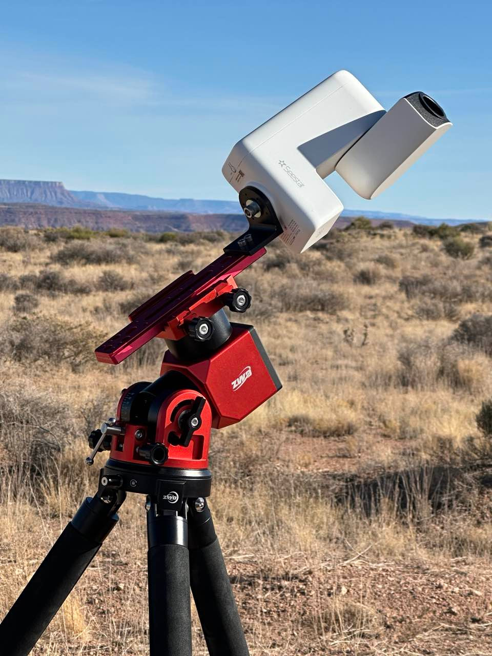

Messages : 2818
Message par SBRCoach » 06 janv. 2025, 14:35
ouki a écrit : ↑
06 janv. 2025, 14:29
...Vu ce que j'ai vu ils doivent être en train de bosser sur une utilisation avec wedge.....
Pas que ... Simon Lewis en action ! dans le desert de l'Arizona ... Ils preparent un "cadeau" pour la nouvelle année !

Messages : 8232
Message par ouki » 06 janv. 2025, 17:50
SBRCoach a écrit : ↑
Oui c'est ce dont je voulais parler, nous avons les mêmes sources et lectures :closedeyes: ;)
