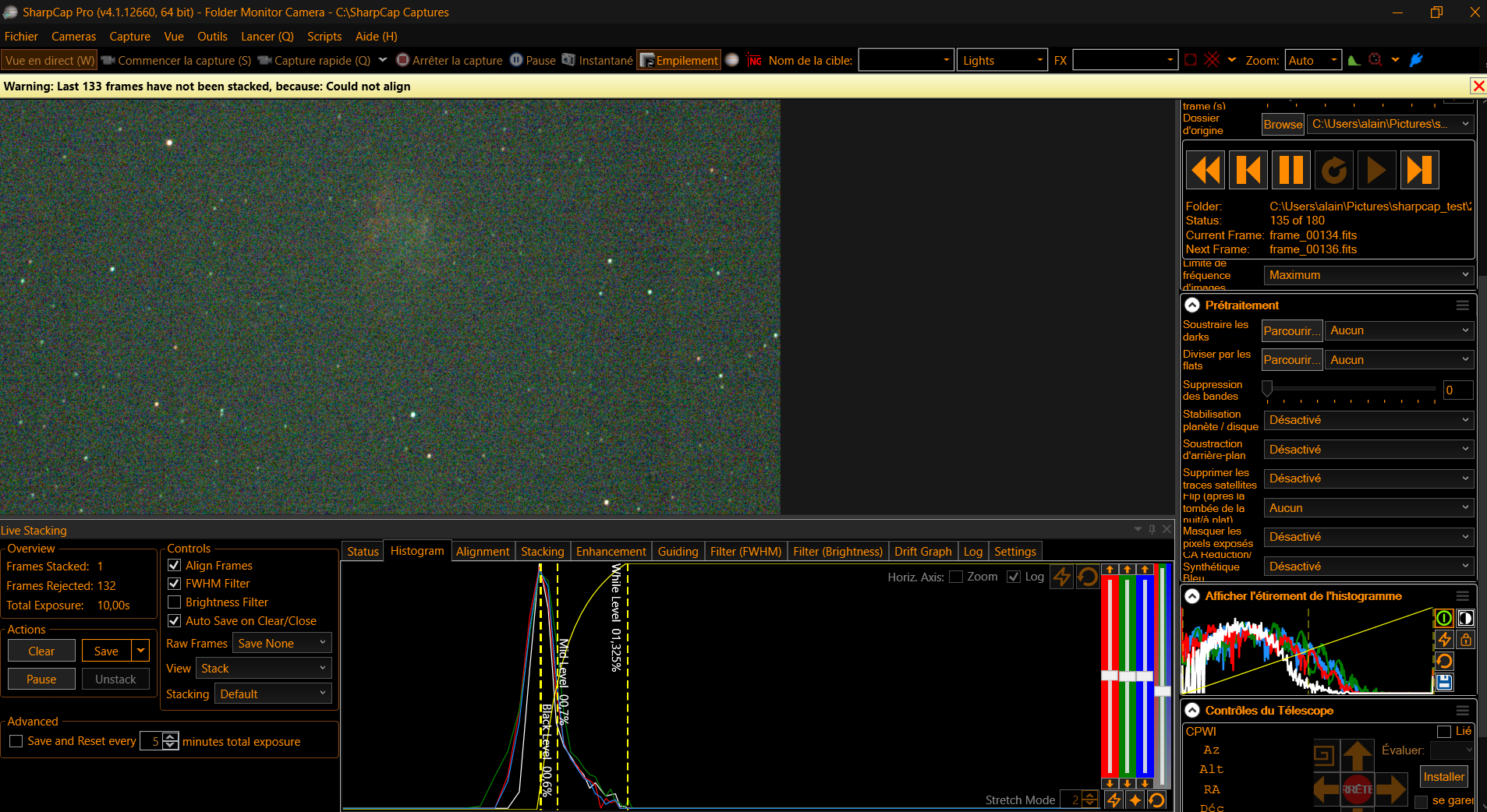

Et donc, quand je prends mes brutes de M1 sur mon PC ou j'ai aussi sharpcap, ben il arrive pas à aligner .... donc, je peux pas jouer avec les histo

Dans l'onglet "Log", peut-être un début d'explication : que raconte-t-il ?
Idem dans l'onglet Alignment, où SC va noter le nombre d'étoiles qu'il détecte.

Voila l'onglet alignement
et le log (qui semble ne pas détecter d'étoiles ... )

OK. C'est bizarre sachant que pendant le live ça passait, mais bon, un glitch dans la matrice, ça arrive.
Tu peux tenter de cocher la case "Highlight Detected Stars" et celle juste au-dessus "Optimize for Faint Stars", la première option va entourer les étoiles détectées avec un joli carré jaune, la seconde va utiliser un algo de détection d'étoiles plus sensible que la normale, ce qui peut aider avec des poses aussi courtes que tes 10s. En dernière extrémité, monter le réglage de "Sensitivity" en regardant ce qu'il se passe à chaque nouvelle image entrante.

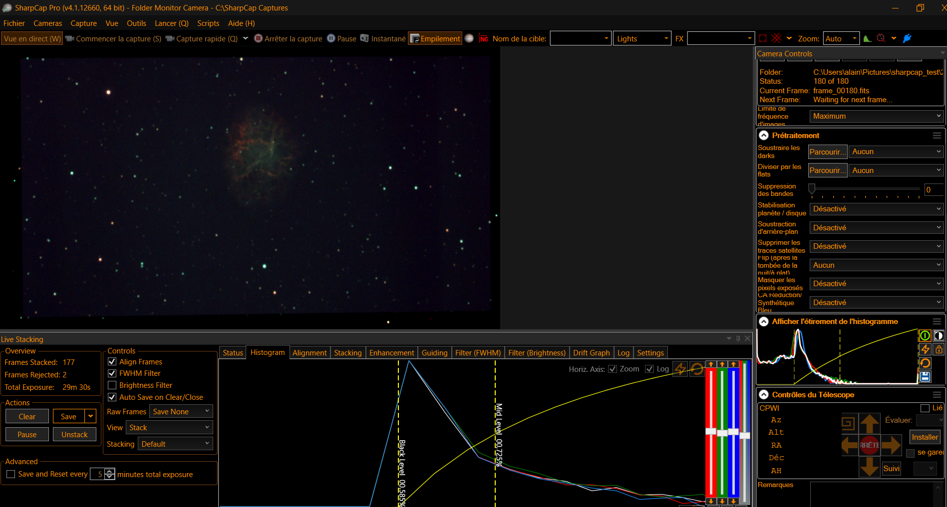

J'arrive à ca en ne cliquant que sur les éclairs du grand histo
et si ensuite je clique sur l'éclair du petit j'ai ceci :

Une fois que ça empile, tu peux décocher l'option qui entoure les étoiles en jaune (et rouge), c'était plus pour le diagnostic.
Niveau histogrammes, la fameuse méthode "Auto-Auto" chère à @kawa
- éclair sur le grand histo (cocher Zoom pour voir ce qu'il se passe, si besoin)
- éclair couleur pour aligner grossièrement les courbes RVB
- éclair sur le petit histo à droite
- sauf exception, ça devrait ressembler à quelque chose, probablement trop brillant
- ensuite, on ne touche plus à rien, sauf déplacer le mid level du PETIT histo vers la droite (si trop brillant) ou vers la gauche (si trop sombre)

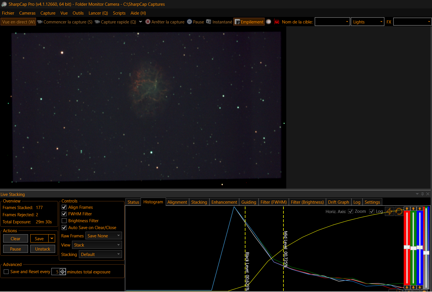

En touchant aux couleur pour superposer les courbes RVB, j'arrive à ça que je trouve sombre :

J'ai repris une 3eme fois avec ton explication auto-auto @clouzot .
J'ai juste retouché les curseurs de couleurs pour supprimer d'abord le bleu qui dominait dans le fond du ciel, puis le vert. et la sauvegarde :

Ps : c'est l'éclair du grand histo qui a collé le black level après la courbe ? Si oui, c'est super bizarre - on dit normalement que si on dépasse le sommet de la courbe, on coupe tout ce qui était avant (donc on perd de l'image)... Curieux que le logiciel fasse ça tout seul. Mais si c'est le cas, ça doit provenir des images à f/7 avec juste 10s de pose qui déboussolent le logiciel (manque de signal ?)... Mais même... ça reste bizarre.
Si tu as l'occasion de ré-essayer et si l'histo se remet encore comme ça, tu pourrais bouger toi-même les barres pour les remettre à un endroit plus "habituel" (comme on le voit dans tes autres copies d'écran, à 22h19 par ex où là c'est mieux pour le grand histo) : black level juste avant le sommet de la courbe + mid level à moitié du chemin de descente de la courbe + white level tout à droite... juste pour voir quelle image ça donnerait

Et ben le Auto Auto n'est pas top , il faut aller Mano Mano
@Olivier-Fantasy t'a donné les pistes
Sur le grand histo de stack il faut tirer la barre de black level juste a gauche avant le sommet du pic
Sur le petit histo d'étirement itou pour le Black level , le mid leel tu règles à ta convenance suivant ton matériel et ce que tu vois sur l'écran , souvent au croisement des lignes couleur et la 'jaune' mais là il faut regarder se qu il se passe sur l'image

Il manquait cette précision, moi j'avais mis à gauche complet
Quand tu dis avant le pic, c'est au début de la montée ou à la fin juste avant le max ?

Juste avant le max (comme le ferait l'éclair automatique - quand il fonctionne normalement).

Bon regarde cette image est assez parlante pour les positions des courbes et suis l ordre des numéros

Voila après les 2 éclairs et effectivement il ne met pas le black à l'endroit escompté Et pareil si j'aligne les couleurs à la main avant le 2èeme éclair. Soit le faible temps de pose, soit le filtre L-Enhance qui perturbe SharpCapOlivier-Fantasy a écrit : ↑08 janv. 2025, 10:09c'est l'éclair du grand histo qui a collé le black level après la courbe ?
