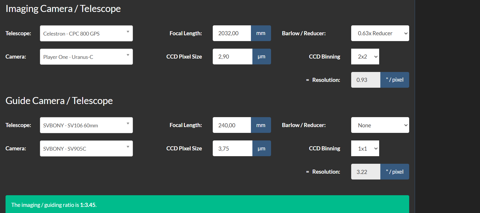

avec la 305 l'échantillonage serait mieux d'après le calculateur, mais avec le capteur de la 905 à 3,75um, j'avais dans l'idée quelque fois de le mettre sur le SCT pour pouvoir passer en binning 1x1 ou enlever le réducteur pour faire du planétaire.
et le calcul avec la 905 ,mais ils mettent fin mars maintenant pour la dispo, donc j'attendrais pas, éventuellement j'annule la cam si je peux trouver un truc bien dans cet ordre de prix, mais j'en doute.
