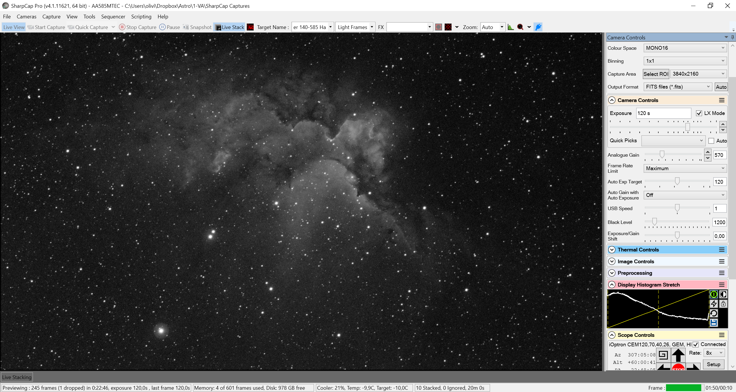

Bon, le ciel est mitigé, mais on voit les étoiles ! Donc, direction le Sorcier, qui est là pour 2h... J'espère pouvoir faire 40mn de chaque filtre (S, H et O). On verra si la météo me laisse faire ;)
On commence par le Ha, ce sera toujours ça de pris !
Je l'avais fait le 28 novembre dernier (page 96, vers le bas ;) )... avec la TS130 et 269C + filtres NBZ (66mn) et NB3 (66mn) et autant de RVB avec la TS102, en parallèle. Donc, 2h et quelques, mais en fait +3h si on compte le RVB...
là, je n'aurais pas de RVB, donc on va juste voir ce que ça fait 3x40mn en mono (120mn) vs 2x60 en couleur (120mn idem)... Si j'arrive à tenir avant le toit du voisin, je pousserai jusqu'à 132mn en mono, pour être "comme en couleur" (mais pas sûr que ce soit possible, avec le toit).
EDIT : ooops !! 7 poses plus tard, je me rends compte que je n'avais pas mis le guidage en route !! :mrgreen: Bon, les étoiles sont à peu près rondes quand même (mais ma MES date d'il y a bien longtemps !! donc bon...). Je ferai un peu de rab de Ha pour tâcher de rattraper...

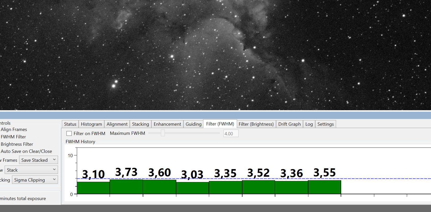

Whooooo !!!! 3.4" de moyenne !! Et je suis à 0.83" d'échantillonnage : ça me fait une FWHM de 2.8" !!! Top !! :D
20mn (10 poses)

Allez, ça suffit pour le Ha : 23x120s (46mn... j'aurais bien fait 60mn, s'il n'y avait pas eu ce fichu toit !).
(Il a la tête en bas, le pauvre ;) )

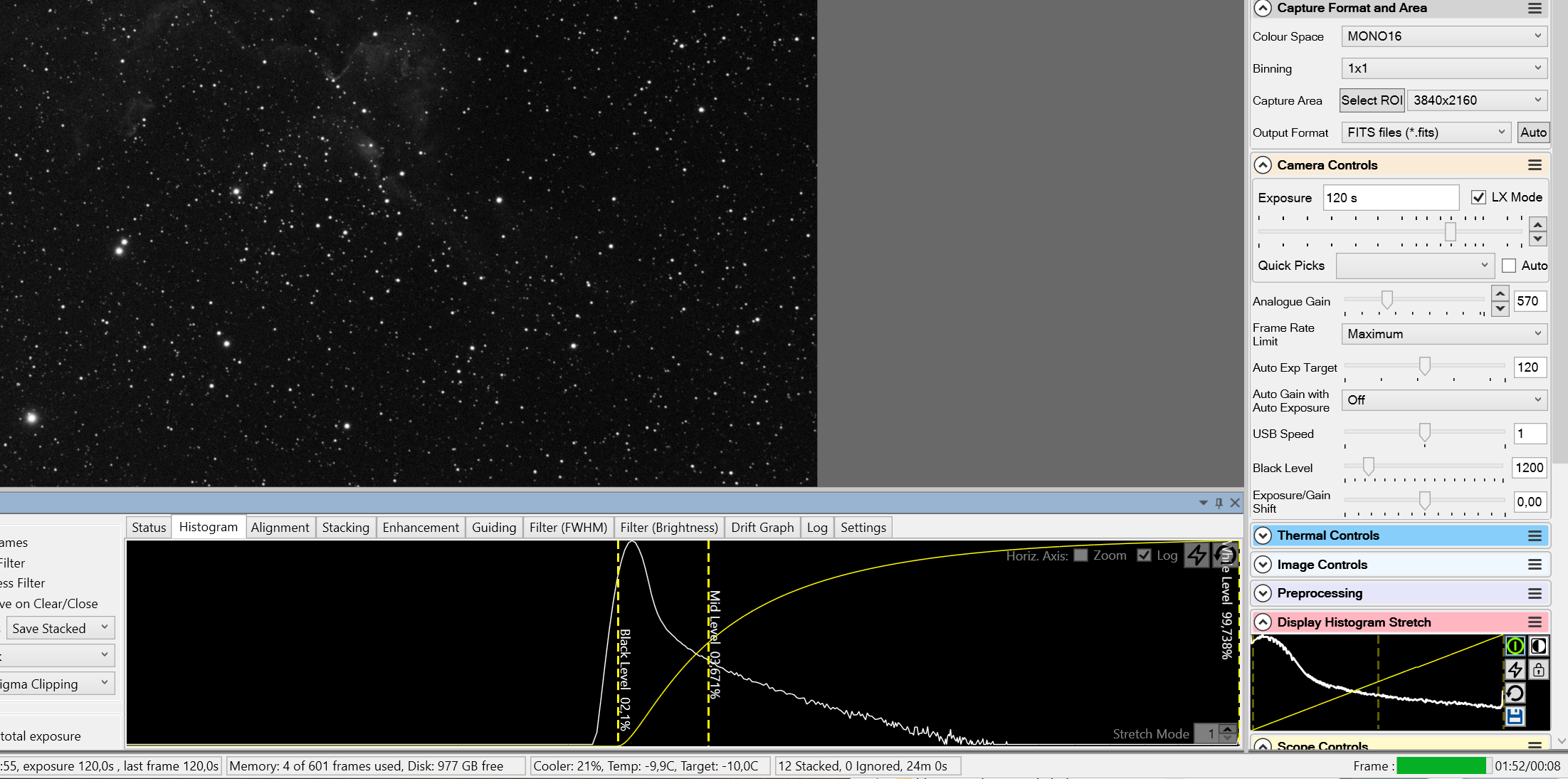

MAP refaite pour le filtre L3, je me pose sur M74... juste pour le plaisir, car avec la lune, c'est terrible !!!
32x30s (16mn)
J'avais commencé en poses de 60s, mais le grand histo était tellement collé à droite que je suis redescendu à 30s... Je re-tenterai quand Mémère sera partie voir ailleurs ! :P

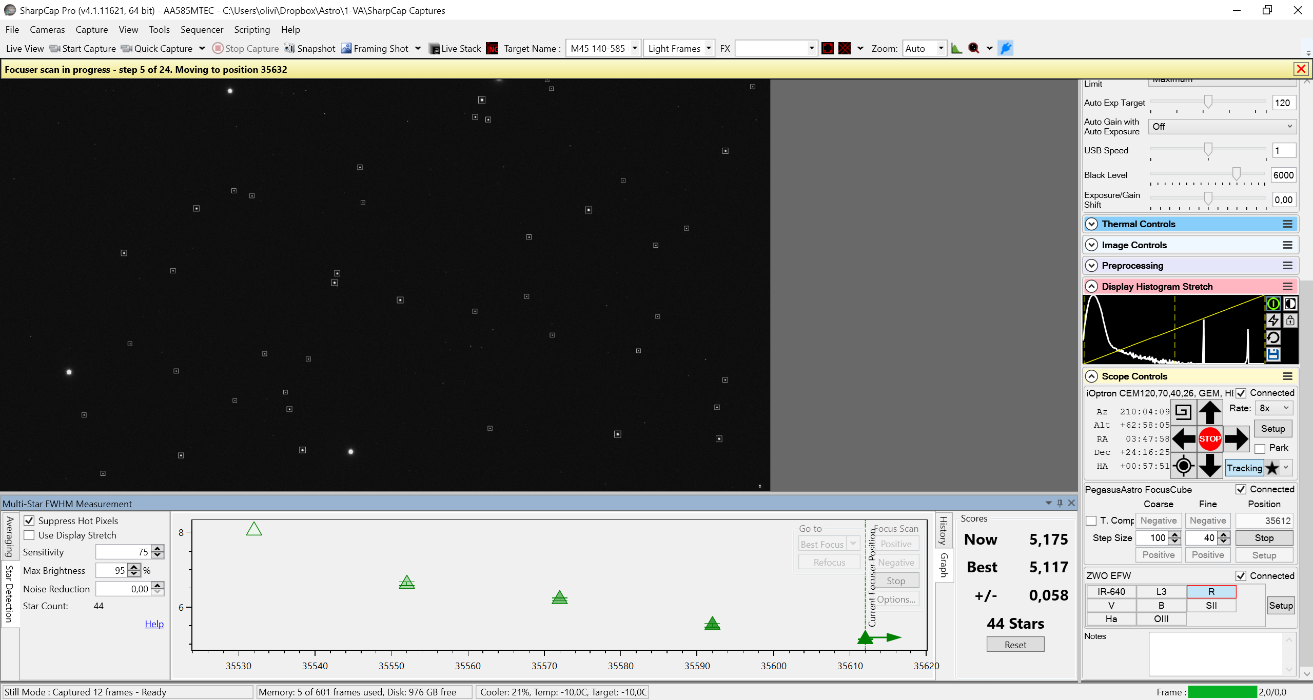

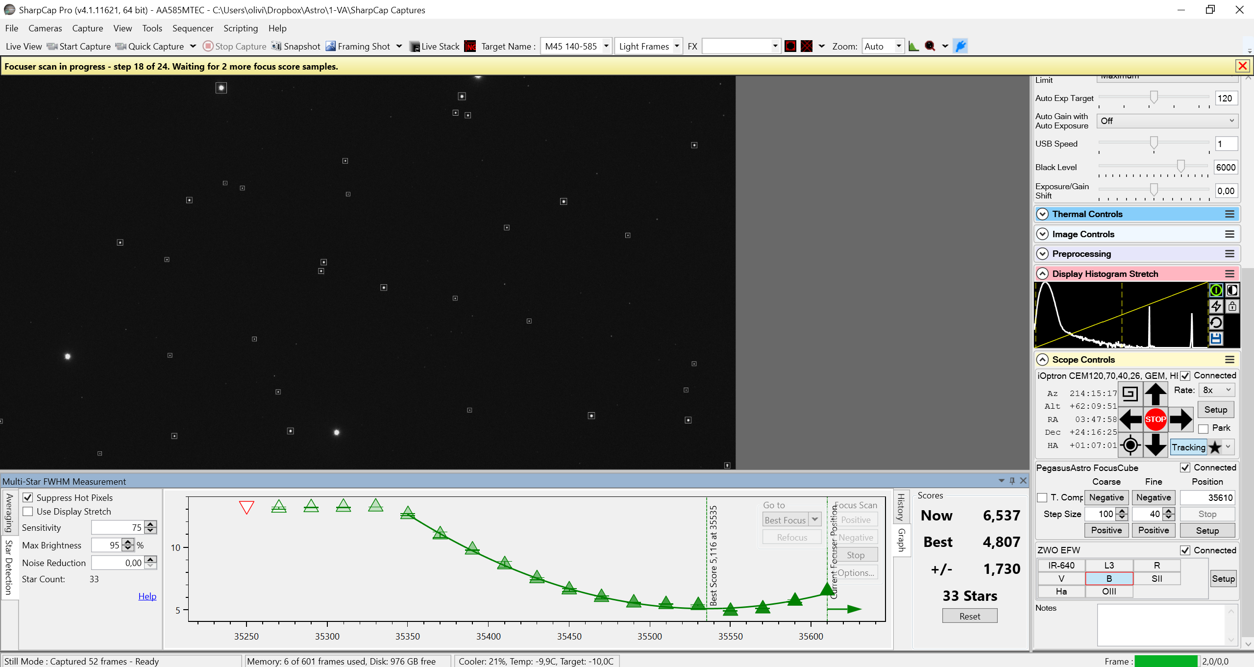

Bon, vues les conditions, pour au moins que la sortie soit utile, je pars à la recherche de la MAP de mes filtres RVB, ce sera fait (je note mes chiffres de MAP, avec la température, comme ça je me pose direct dans la bonne zone, les autres soirs, quand je reviens sur ces mêmes filtres)...
Sur M45, comme ça j'ai plein d'étoiles pour la courbe de SC :P
Bon, ce n'est pas loin, entre le R et le B, mais le V est bien décalé :
Filtre R : 35660 (1°c)
Filtre V : 35455 (1°c) <= -205
Filtre B : 35630 (1°c) <= -30 par rapport R, donc quasi idem
Du coup, j'ai vérifié la MAP du OIII... et effectivement, le Ha et le SII se ressemblent (pas étonnant, ils sont à côté l'un de l'autre), mais le OIII est vraiment à côté - autant que le V par rapport aux R et B :
Filtre H : 35630 (1°c)
Filtre O : 35440 (1°c) <= -190 par rapport Ha !!
Donc, ma couche OIII est floue :P Pas grave, faudra juste pas que je garde les étoiles de cette couche...

Ayant noté la MAP de tous mes filtres (j'ai fait mes devoirs), je retourne voir M74 avec l'IR-pass 640... pour voir si ça change quelque chose ;)
En poses de 30s, l'histo reste calme (la bosse du mini sous le mot "Display") et le fond de ciel est carrément plus propre qu'avec l'IR-cut L3 !
Comme quoi, l'IR-pass n'est pas forcément recommandé pour les soirs de pleine lune... mais il pourrait ! :mrgreen:

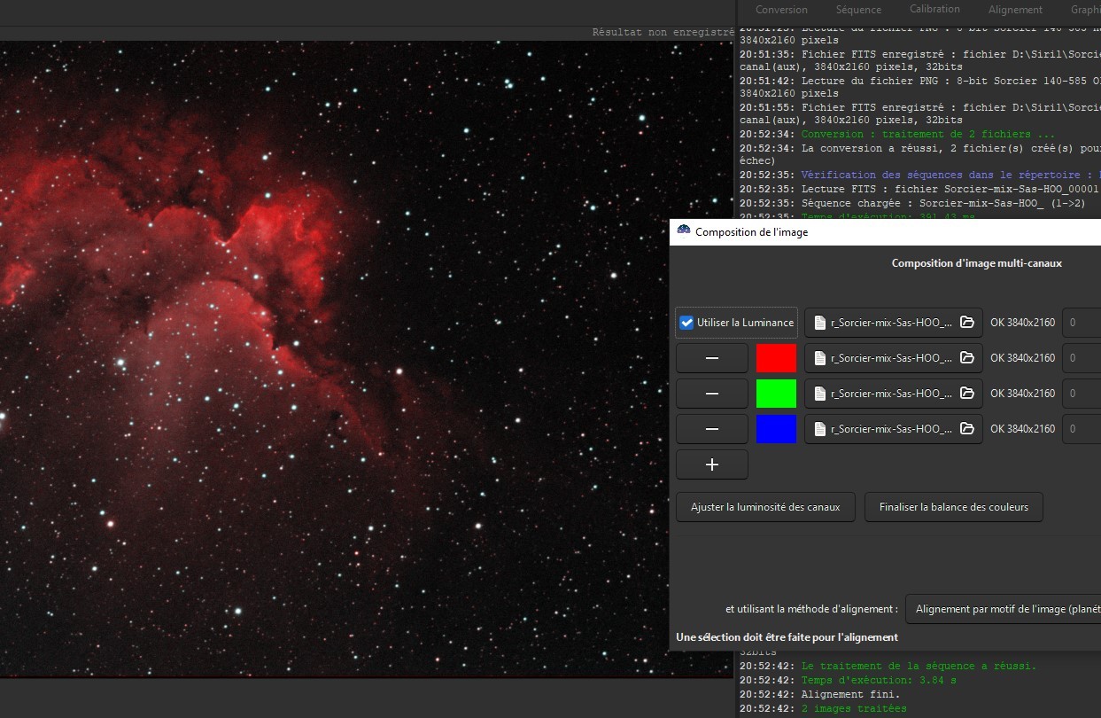

Et pendant ce temps, j'ai aligné dans Siril les couches SHO du Sorcier - juste les save as seen, selon la trouvaille de Maître Caprice ;)
Un petit coup de SNR pour diminuer tout ce vert, quand même (hier soir, je ne l'avais pas fait, mais ensuite les corrections de couleur SHO ne fonctionnent plus pareil)... Et direction PS pour les fameuses "corrections sélectives" qui permettent de transformer cette masse verte en image SHO :)
Tadaaa !!
20x120s par couche, donc 3x40mn = 1h20...
Comparaison entre l'image traitée prise avec la 269 (à gauche)... et le simple empilement des Save as seen fait à la 585M :
L'image est bien plus détaillée en mono (qui a dit "Oui, c'est l'évidence", John ? :mrgreen: )... donc quand elle sera traitée, elle devrait bien sortir, même si les temps de pose par filtre sont mini (j'avais 66mn par filtre en couleur)...

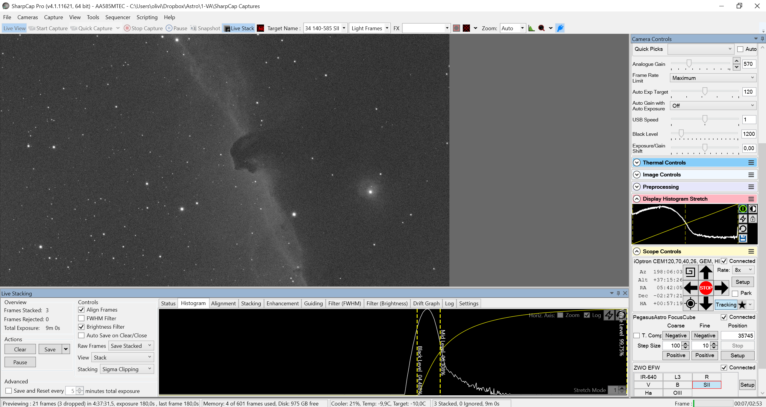

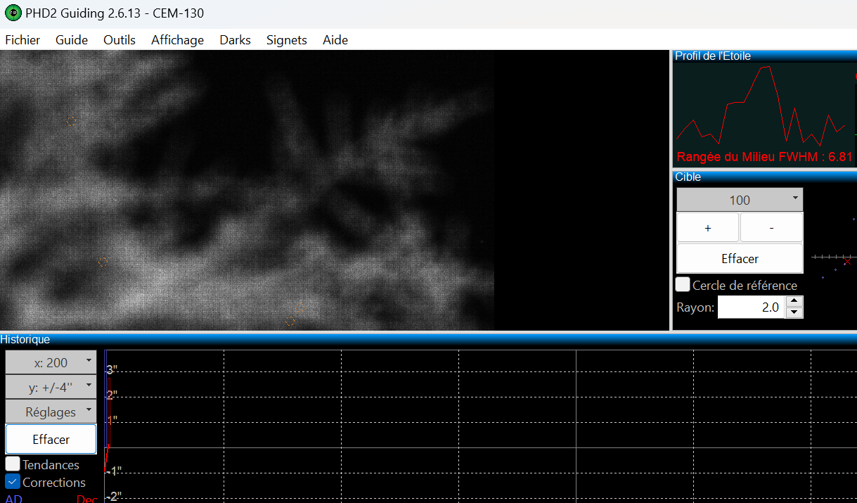

3 poses de 180s, en Ha bien sûr

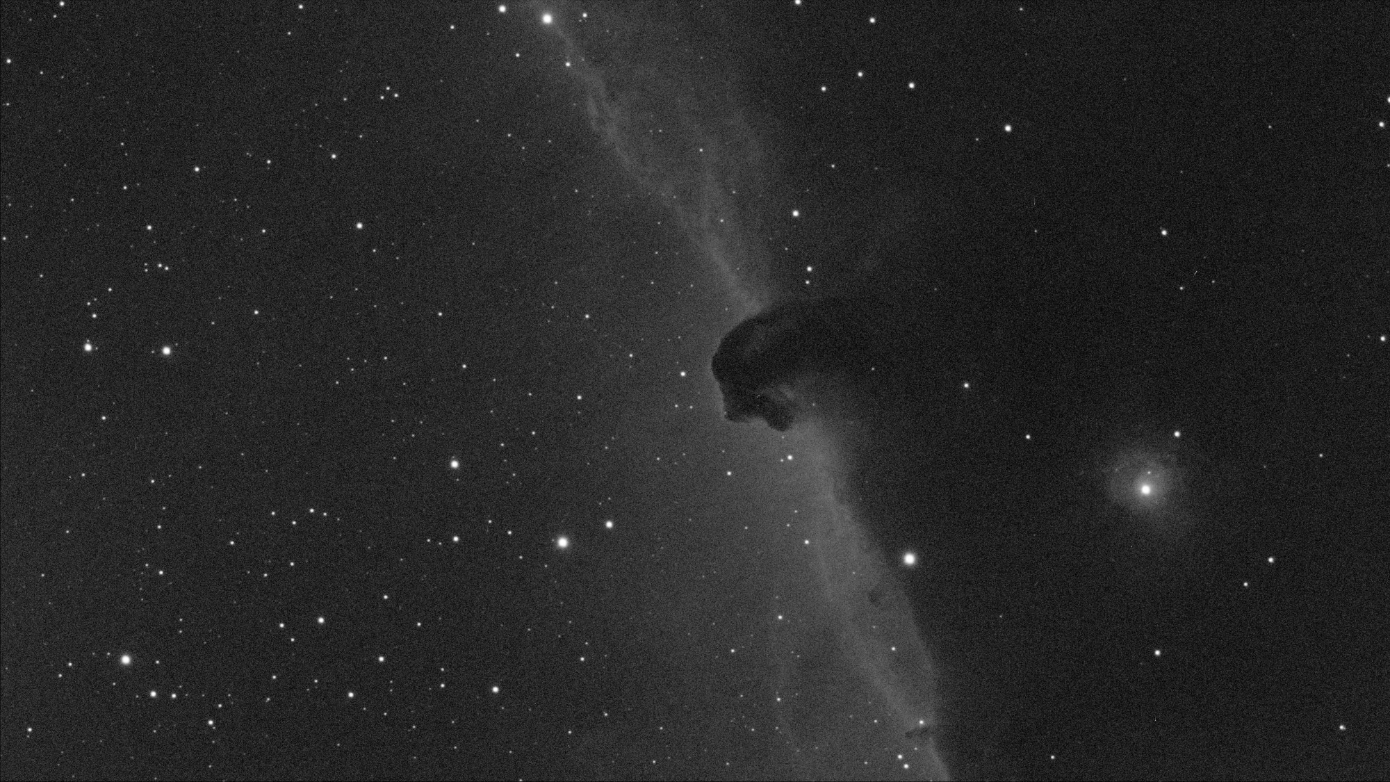

Le guidage est terrible, il faut vraiment que je me force à faire du drift align pendant 1h, la prochaine fois qu'on aura du ciel... A force de bidouiller, monter l'abri, changer pour une double platine, l'enlever et monter la lunette de 140... forcément ça a bougé. Et puis, une MES tous les 2 ans et demi, ça va... (mais c'est quand même gâcher du temps de ciel !!! :twisted: ).
Quand est-ce qu'ils nous inventent un système qui corrige en temps réel la position de la monture en fonction de la dérive observée. En 2025, ils pourraient inventer ça quand même (je connais le système qui permet de faire bouger la monture à distance quand on fait un drift align, mais là j'aimerais un truc qui fonctionne tout seul, en arrière-plan, en permanence - à l'époque où l'IA existe, ils pourraient nous sortir ça !)... Bref :mrgreen:
