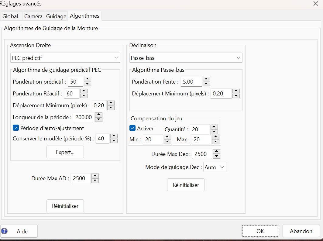

31 janv. 2025, 09:48
@roza7267 sur mon harmonique c’est toujours le même genre de réglage :
0.5s de pose (ou 1s si OAG)
PPEC sur l’axe AD
Lowpass en DEC (car pas de jeu sur cet axe)
Bonjour clouzot,
Donc dans les réglages PHD2 tu décoches "activer" dans "compensation du jeu" ?
Messages : 6034
VA pas vraiment va de roza
Message par Opmc73 » 31 janv. 2025, 15:13
roza7267 a écrit : ↑
31 janv. 2025, 15:05
PPEC sur l’axe AD
Bonjour clouzot,
Perso je le décoche car je n'ai quasi pas de jeu en dec. Si tu veux savoir tu peux lancer l'assistant de guidage de PHD2 (a laisser tourner 4 à 6 min) , il te fera des recommandations a la fin sur certains réglages dont la compensation du jeu en dec qu'il peut aussi désactiver si elle n'est pas utile pour ta monture.

roza7267
Messages : 1911
Localisation : oise
Message par roza7267 » 31 janv. 2025, 15:26
Opmc73, J'en profite une petite question sur PHD2. Il me semble que dans les paramètres il faut indiquer quelque part la période de la monture, mais je ne retrouve pas où cela doit être indiqué ?
Message par clouzot » 31 janv. 2025, 15:36
Si tu parles de l’algorithme PPEC, ça se fait tout seul, il faut le laisser tourner.
Pour la case à décocher, pareil que @Opmc73 (pas de jeu donc exit cette option)
Messages : 6034
Message par Opmc73 » 31 janv. 2025, 15:39
C'est dans les paramètre du PEC , tu peux l'indiquer mais il va la calculer tout seul avec la case periode d'autoajustement cochée il me semble.
a ben @clouzot m'a devancé ;)
roza7267
Messages : 1911
Localisation : oise
Message par roza7267 » 31 janv. 2025, 15:47
Opmc73 a écrit : ↑
pourtant dans longueur de période j'ai également 200 alors que la période de mamonture c'est 270 s
Messages : 6034
Message par Opmc73 » 31 janv. 2025, 15:58
Opmc73 a écrit : ↑
Ca va se calculer tout seul comme l'a aussi écrit @clouzot . 200 c'est la valeur par defaut de démarrage ;)
roza7267
Messages : 1911
Localisation : oise
Message par roza7267 » 31 janv. 2025, 16:30
Opmc73 a écrit : ↑
Oui mais justement j'ai démarré hier, PHD2a guidé mon setup pendant toute la soirée et c'est toujours à 200.
Message par clouzot » 31 janv. 2025, 16:37
Opmc73 a écrit : ↑
La valeur du cycle est recalculée à chaque fois que tu lances PHD2. Contrairement à une vraie PEC ce n’est pas stocké d’une fois à l’autre (et ce serait très difficile - voire impossible - de le faire en l’absence de capteur de position dans la monture). De toute façon l’erreur périodique d’une monture harmonique change selon la position et la charge, alors rien ne sert de la sauver, PHD2 la remesure en permanence pour s’adapter au mieux aux conditions
