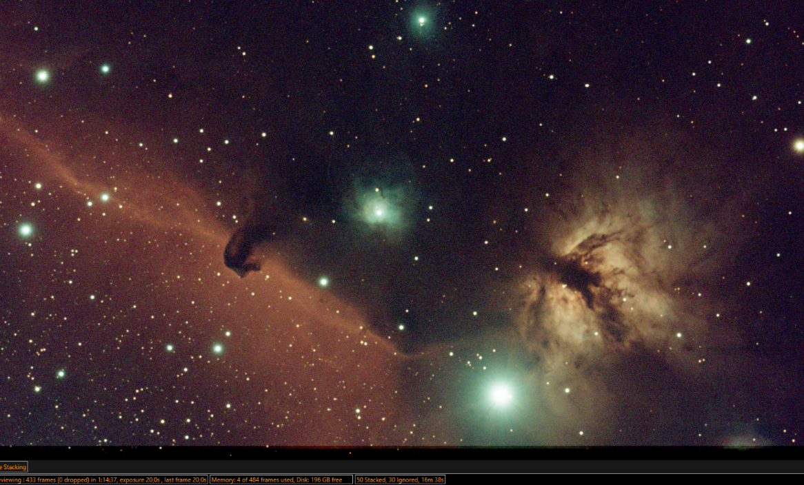

Je débute par une partie de la rosette (pour la mosaique plus tard)
:D
20 sec par frame 21 mn gain 45%
deuxième partie
un petit cheval

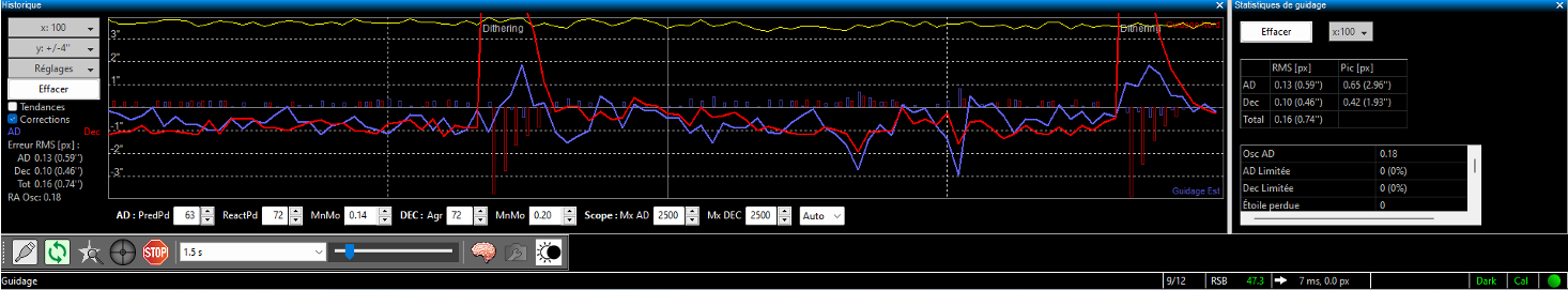

avec un résultat de suivi vraiment top , bien que au moment du dithering phd2 enregistre dans le récap une pertie hors dithering curieux
