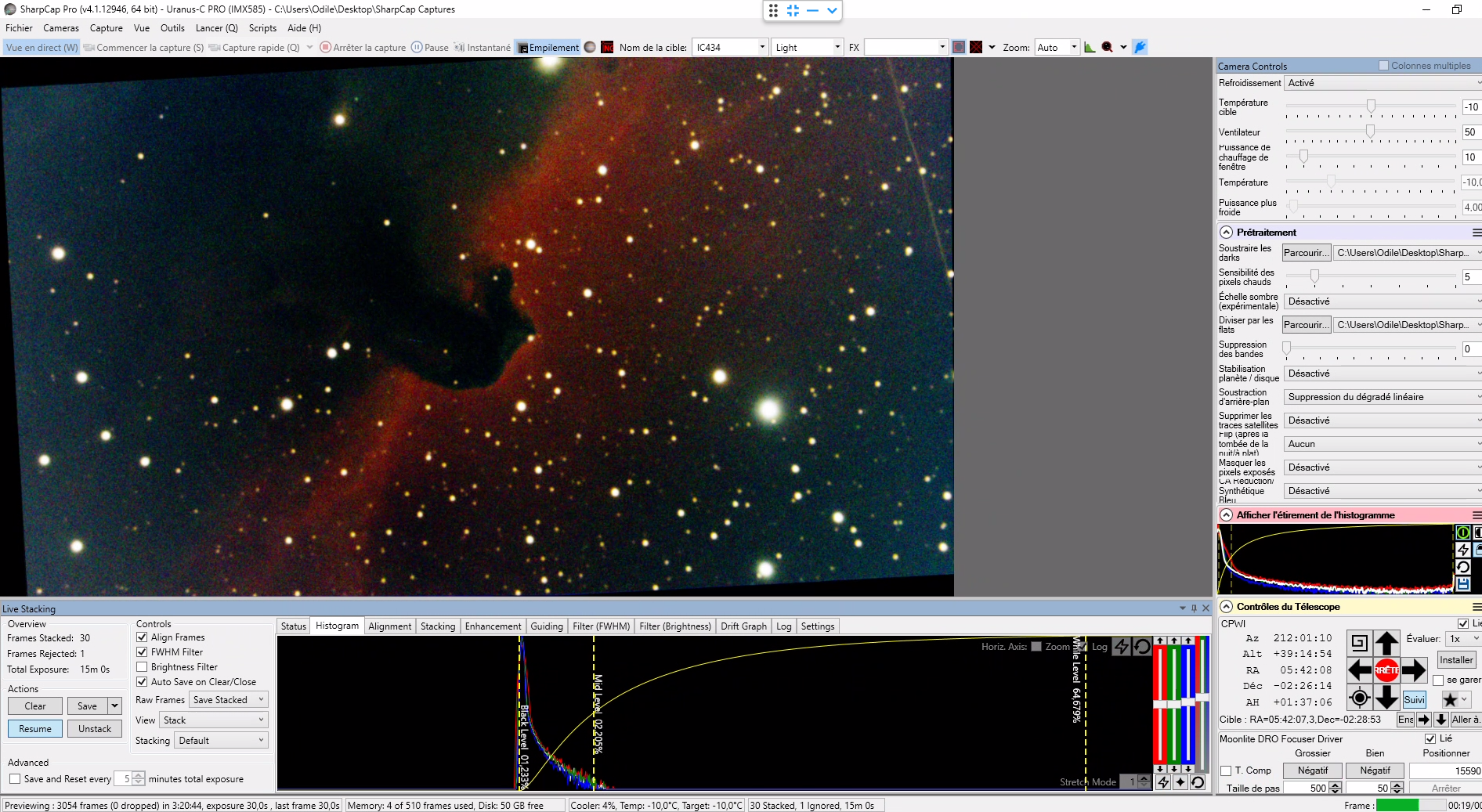

Message par darki » 03 févr. 2025, 23:00
IC434, 15 minutes en poses de 30s

Messages : 4561
débuts en VA de darki
Message par darki » 04 févr. 2025, 19:48
Nouvelle soirée, nouveaux problèmes.
A votre avis ? sachant que j'ai fait mon flat apres la MES et MAP, ca ressemble poutrant à du vignetage, non ?
Je viens de relancé apres avoir desactivé la balance auto dans les controles caméra et on dirait que ca va mieux. Je crois que je l'avais cliqué pendant l'empilement, ca a du faire des truc bizarre
En fait non, j'ai cliqué sur l'éclair su petit histo et ca donne cette merde. Toute aide est bienvenue ...

Messages : 5877
Message par Opmc73 » 04 févr. 2025, 19:53
darki a écrit : ↑
04 févr. 2025, 19:43
Opmc73 a écrit : ↑
04 févr. 2025, 18:11
Pour moi qui n'ai pas la balance des blancs en auto dans SC pro
Tu veux parler de celui entouré en vert ou la partie entourée en orange ci dessous ?
Je viens juste de découvrir grace à ta remarque sur le sdk que je pouvais cliquer sur Auto dans la partie entourée en orange, j'y avais jamais touché à ca.
je n'ai pas les curseurs entourés de jaune car je suis chez touptek pas zwo. Je regle les curseurs de la partie en rouge.
Mais en plus je m'aide dans l'onglet "enhancement" de la reduction de bruit couleur, qui va equilibrer les 3 couleurs en fonction de la reduction demandée.
C'est bizarre que le niveau de vert soit a 0 dans ta bal blanc G .... ou je me trompe ?
Messages : 5877
Message par Opmc73 » 04 févr. 2025, 19:55
darki a écrit : ↑
J'ai ce genre de truc quand j'ai activé mon flat et pas encore mis le dark
Messages : 16583
Message par clouzot » 04 févr. 2025, 20:13
Il faut éviter comme la peste ces réglages de balance de couleur. Sauf éventuellement quand on fait du planétaire, mais c’est bien tout.
Les changer invalide tous les darks que tu aurais pu faire auparavant avec un autre réglage.
Bref, les laisser au milieu et ne pas cliquer sur Auto…
Messages : 5877
Message par Opmc73 » 04 févr. 2025, 20:25
je suis content que Touptek n'ai pas de balance auto :mrgreen: c'est peut etre pour ça du coup ;)
