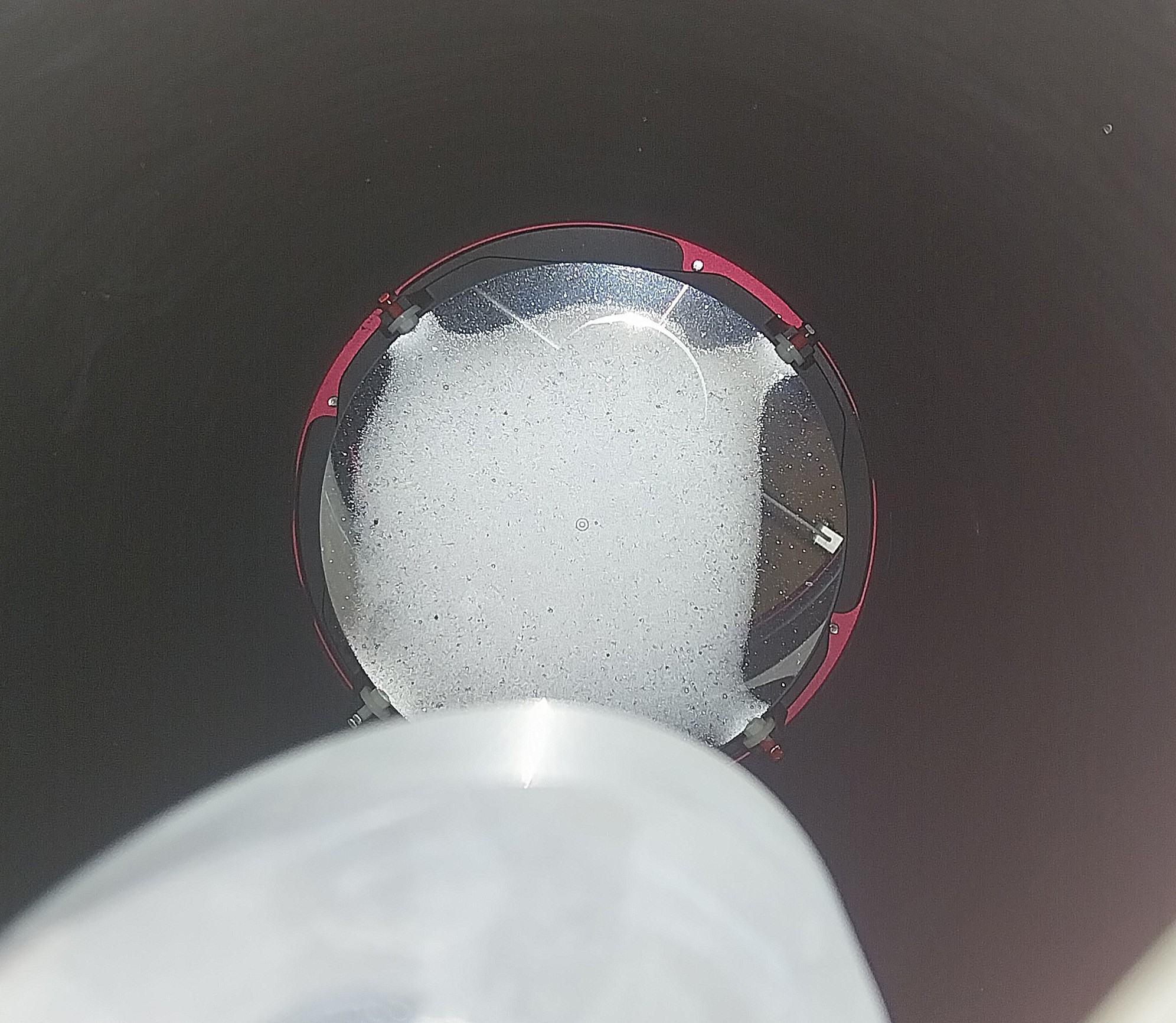

Message par roza7267 » 05 févr. 2025, 13:40
fcouma a écrit :
05 févr. 2025, 13:14
Est-ce qu’il y a de l’espace entre le barillet et le tube ?
Voici une autre photo du primaire bien mouillé, où l'on voit me semble t il qu'il n'y a pas beaucoup d'espace entre le barillet et la paroi du tube
Messages : 9774
Résistance à la buée
Message par Fabiolat74 » 05 févr. 2025, 16:23
laisse tu les ventilos tourner toute la nuit , si tu les arretent peux être que le flux d'air empêcherait la condensation puis le givre après, c'est juste une supposition
Messages : 3649
Message par fcouma » 05 févr. 2025, 16:51
Normalement tu dois les couper pour éviter toute vibration parasite
Sur mon ONTC, il y a au moins 2 à 3cm entre l'intérieur du tube et le primaire, l'air circule bien
@roza7267 tu n'as plus qu'à mettre une bande chauffante au cul du tube :closedeyes:
