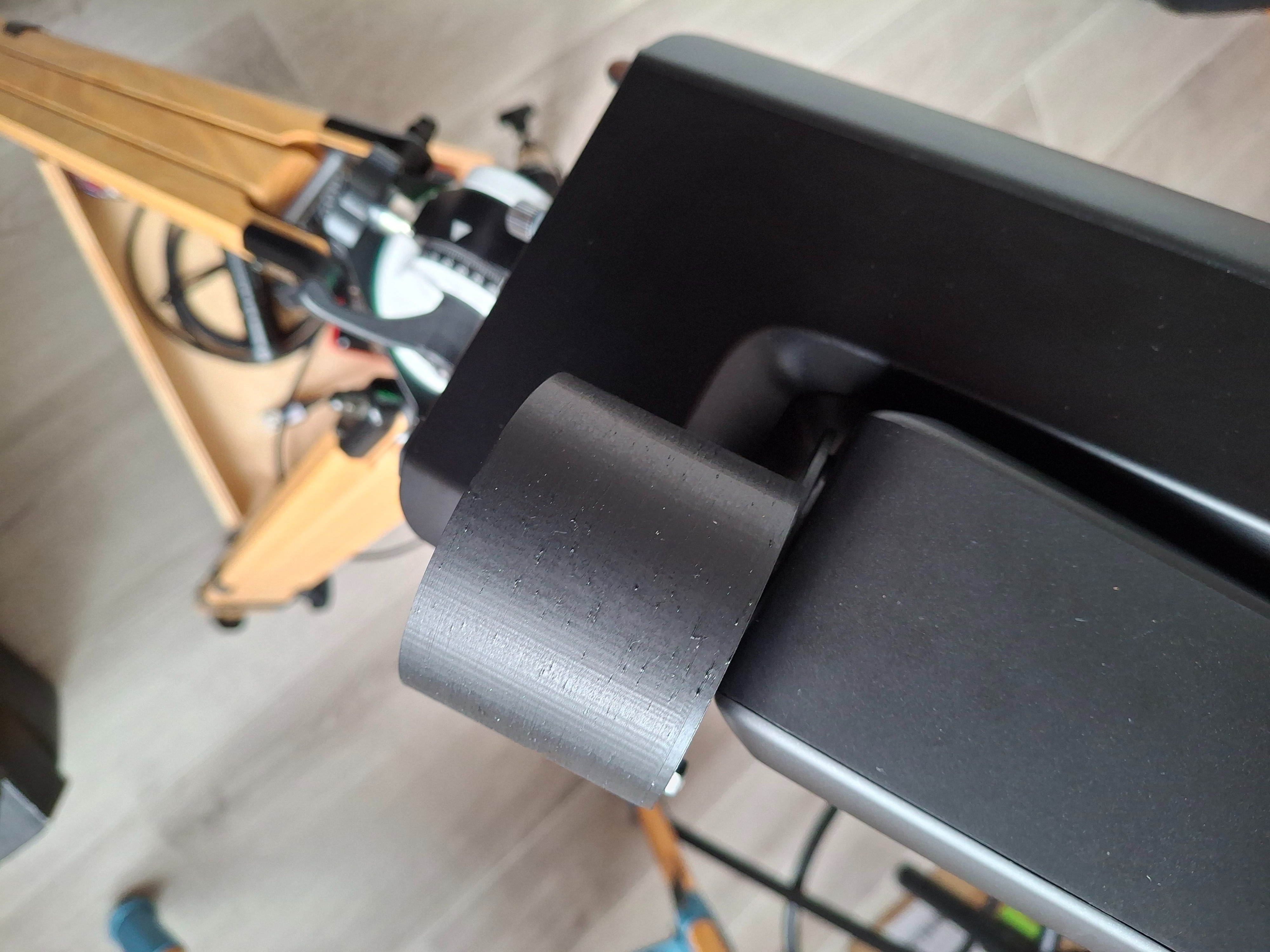

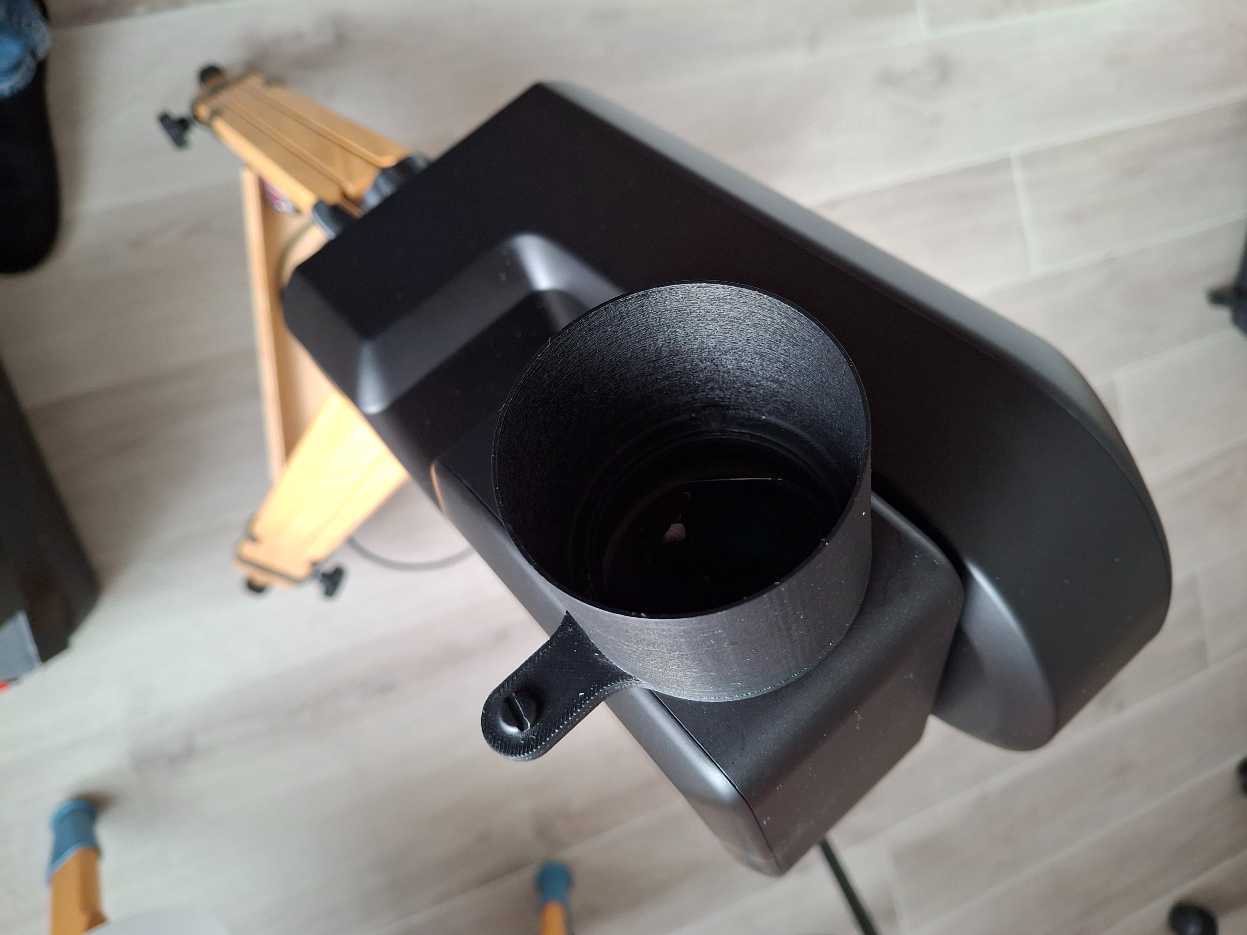

Le pare-lumiere est un accessoire indispensable pour le Seestar. On en trouve imprimé en 3D. Cependant, les modèles vendues ne me convenaient pas car lors de la fermeture du bras, on risque d'avoir le pare-lumiere venir bloquer le bras et forcer sur les engrenages.
J'ai vu d'autres solutions où le pare-lumiere se décroche et tombe à terre. Ca empêche le blocage mais ça roule dans la terre et dans l'herbe...
J'ai donc cogité un peu et avec l'aide d'un collègue et de son imprimante 3D, j'ai conçu un pare-lumiere sécable. Le principe est d'avoir une partie inférieure qui se glisse dans l'ouverture du Seestar (et qui y reste) et une partie supérieure qui vient pivoter sur un axe en cas de fermeture.
Comment garantir le maintien en position ? J'ai inséré 2 paires d'aimant (3 mm de diamètre pour 1mm d'épaisseur) qui plaquent les 2 parties pour éviter tout glissement.
Mais c'est plus simple en image :

Mon Seestar peut se fermer tranquillement en fin de nuit. Cela fait 2 mois que je teste ce prototype et aucun problème constaté.
Les fichiers d'impression se trouvent sur cette base : https://www.thingiverse.com/thing:6945394
Il vous faudra encore vous procurer une vis et un boulon pour faire l'axe de rotation et percer au diamètre correspondant, 2 paires d'aimants de diamètre 3 mm pour 1 mm d'épaisseur (se trouve facilement sur Ali) et une bombe de peinture matte pour parfaire le tout.

Message par muhe.ca » 09 févr. 2025, 13:55
j'ai pas trop vu où tu mettais les aimants, mais ça a l'air pas mal comme solution...
tu devrais déposer un brevet (sans rire)
le passage en prod, c'est pour quand ? :-)

Message par Fredjel » 09 févr. 2025, 15:04
Si tu regardes bien la seconde photo, en zoomant, tu verras au fond du tube 2 ronds noires. Il s'agit des 2 aimants (diamètre 3 mm). Ils sont peints en noir. La partie inférieure reçoit les autres paires (aussi noyées dans la masse).
Je ne fais pas ça pour commercialiser. Tant pis, je ne ferai pas fortune. ;)
Par contre, vous pouvez utiliser l'idée pour votre usage strictement personnel.
Dernière modification par Fredjel le 09 févr. 2025, 16:35, modifié 1 fois.

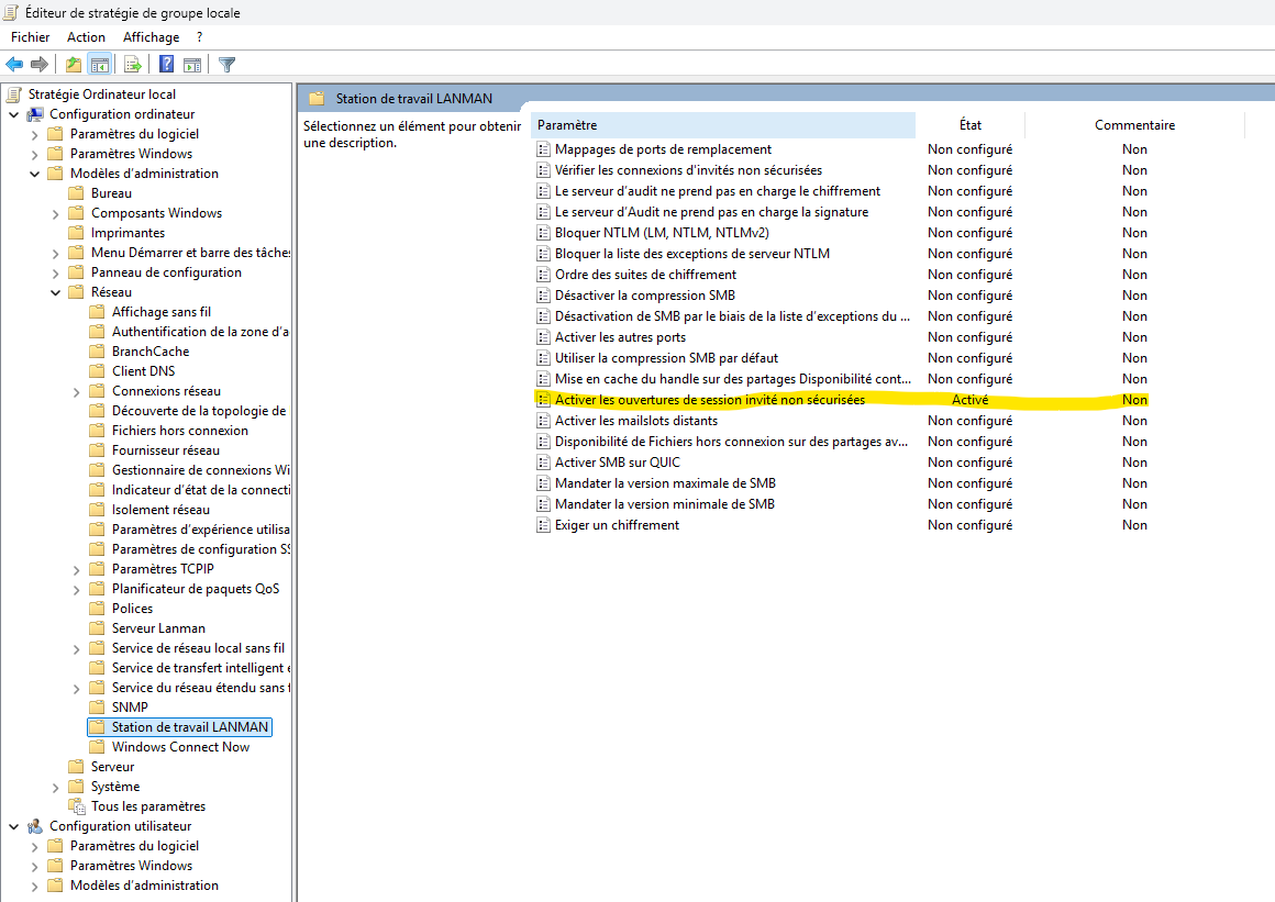

Normalement, il est possible de récupérer les fichiers contenus dans le Seestar en Wifi. Il y a un même un tuto de ZWO qui explique comment faire... sauf que ça ne marche pas avec ma config W11.
Bon, j'y suis arrivé quand même avec mon PC.
Voici le mode opératoire pour connecter un PC en Wi-FI au Seestar pour avoir accès à la mémoire du Seestar.
Avant tout chose, il faut que le Seestar soit en mode station et que le PC et le Seestar soient sur le même réseau WiFi.
D'abord, il faut récupérer l'adresse IP du Seestar pour s'y connecter. Pour ce faire, vous allez dans l'application du Seestar, vous appuyez sur le nom du Seestar, vous appuyez sur Wi-Fi, vous appuyez sur Réseau domestique et vous appuyez sur le "i" d'information et vous avez accès à l'adresse IP du type 192.168.x.xxx. (en fait, vous suivez le tuto de ZWO qui se trouve ici : https://h5.seestar.com/course/2750).
Par contre, vous revenez sous Wi-Fi et vous notez le nom de votre Seestar (identifiant du réseau) du type S50_38dxxxxx ainsi que le mot de passe du type 1234xxxx.
Sur votre PC, vous ouvrez votre répertoire et dans la barre, vous tapez votre adresse IP que vous avez récupérée avec l'invit suivante du type : \\192.168.x.xxx (ne pas oublier les 2 barres)
et vous avez une boite de dialogue qui s'ouvre demandant de rentrer le nom et le mot de passe du réseau. Vous rentrez vos noms et mot de passe du type S50_38dxxxxx et 1234xxxx.
Et il y a de fortes chances d'avoir un message d'insulte "accès invité non authentifié"... :roll:
Il faut donc activer les ouvertures de session invité non sécurisées de votre PC sous Windaub... :violence-chainsaw:
Pour ce faire, sur votre PC :
1 - Sélectionnez Démarrer, saisissez gpedit.msc,
2 - Dans le volet gauche sous Stratégie de l’ordinateur local, accédez à Configuration de l’ordinateur\Modèles d’administration\Réseau\Station de travail Lanman.
3 - Ouvrez Activer les ouvertures de session invité non sécurisées, sélectionnez Activé, puis OK.
w11
w11
Vous pouvez maintenant rouvrir votre répertoire et dans la barre, vous tapez votre adresse IP avec l'invit suivante du type : \\192.168.x.xxx
et vous avez une boite de dialogue qui s'ouvre demandant de rentrer le nom et le mot de passe du réseau du type S50_38dxxxxx et 1234xxxx. Et normalement, maintenant, ça doit marcher.
Vous devez avoir ceci dans votre répertoire :
rep
rep
et vous pouvez récupérer vos brutes dans le répertoire MyWorks. Je vous conseille d'épingler à l'accès rapide cette adresse afin de ne pas refaire cette manip à chaque fois.
Dernière modification par Fredjel le 10 févr. 2025, 14:55, modifié 1 fois.

Les 2 fichiers d'impression 3D du pare lumière :
fred_base.stlfred_PS.stl
Il faudra vous procurer 2 paires d'aimants diametre 3 mm pour 1 mm d'épaisseur (voir Ali) ainsi qu'une vis et un boulon pour faire l'axe de rotation.
pour quelqu'un qui n'y connaît rien en 3D, c'est quoi, l'imprimante minimale et les consommables qu'il faut pour faire ton pare lumière ?
Difficile de te répondre à ta question. En effet, investir dans une imprimante 3D juste pour faire ce pare-lumiere me semble être une idée très onéreuse. Il faut aussi prendre en main le logiciel de conception 3D. Maintenant, une imprimante 3D rend bien des services dans beaucoup de domaines et selon tes activités, cela peut se rentabiliser.
Le plus facile est de solliciter un ami/collègue/voisin qui en possède une. La pièce est simple et ne nécessite que quelques heures d'impression. Sinon, il existe des sociétés d'impression 3D en ligne et tu peux demander un devis (ex : https://xometry.eu/fr/impression-3d/?ut ... c84ae7d808)
Sur ce site, j'ai un devis à 23.90 euros pour les 2 pieces : https://www.sculpteo.com/fr/ simplement en envoyant les 2 fichiers. Pour ma part, ça m'a couté une boite de chocolat pour mon collègue. :ave:
