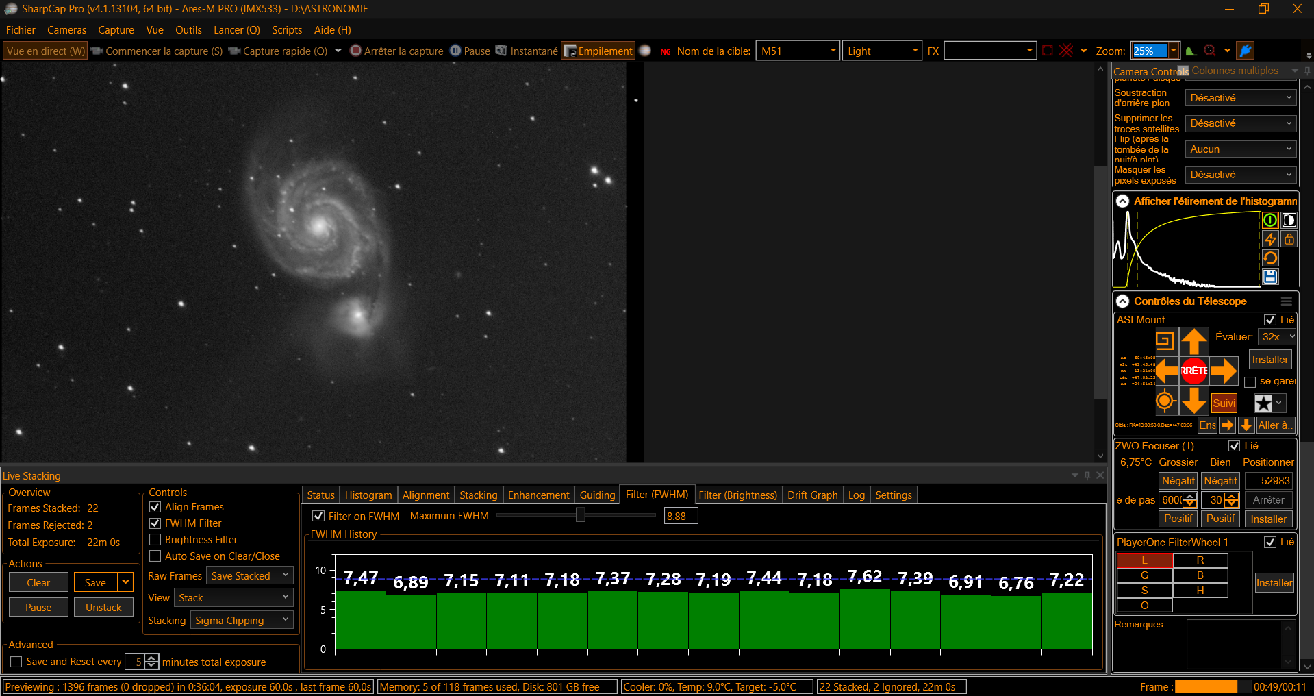

Message par Fabiolat74 » 01 mars 2025, 22:15
Changement de programme test de ma barlow apm 1,5 qui me met la resolution a 0,57 et une fwhm sharcap a 6env soit EN REEL 3,5
TEST M51 POSE DE 60S POUR 4MN ZOOM 33%

Message par roza7267 » 01 mars 2025, 22:27

Message par Fabiolat74 » 01 mars 2025, 22:33
22MN APRES :dance:

Message par Fabiolat74 » 01 mars 2025, 22:47
a 6,75 de focal pffff cest long mine de rien :D :D
et par contre mon flat nikel :dance:

Message par ouiouiblog » 02 mars 2025, 00:03
Je suis à côté sur M101 (qui sort toujours très moche chez moi).
Tu n'as pas un problème de map ?

Le MONO Fabiolatisé
Message par Fabiolat74 » 02 mars 2025, 00:07
ouiouiblog a écrit : ↑
02 mars 2025, 00:03
Bonne question , bon il faut savoir que j'avais colimater le tube avec le correcteur nexus et tout ta l'heure j'ai enlevé pour mettre l apm barlow et je n'ais pas toucher la collimation , je n'ai pas refait un test sur une étoile avec le masque de bathinove , cela a peut-être bouger un peu , je referais avec un contrôle :lol:

Message par Fabiolat74 » 02 mars 2025, 00:24
Mes étoiles ne sont pas bien ronde, je me demande si j'ai pas une contrainte sur le secondaire ? Peux etre bien la collim qui est a l ouest

Message par Fabiolat74 » 02 mars 2025, 00:44
Y as t'il un expert pour me donner son avis sur cette photo, d 'apres vous qu'eele miroir faut retoucher ? Le centre noir est pas bon :oops:
Messages : 10142
Le MONO Fabiolatisé
Message par Fabiolat74 » 02 mars 2025, 00:48
HO LA VACHE , j ai trouvé , c'est ma résistance chauffante qui dépasse un peu
