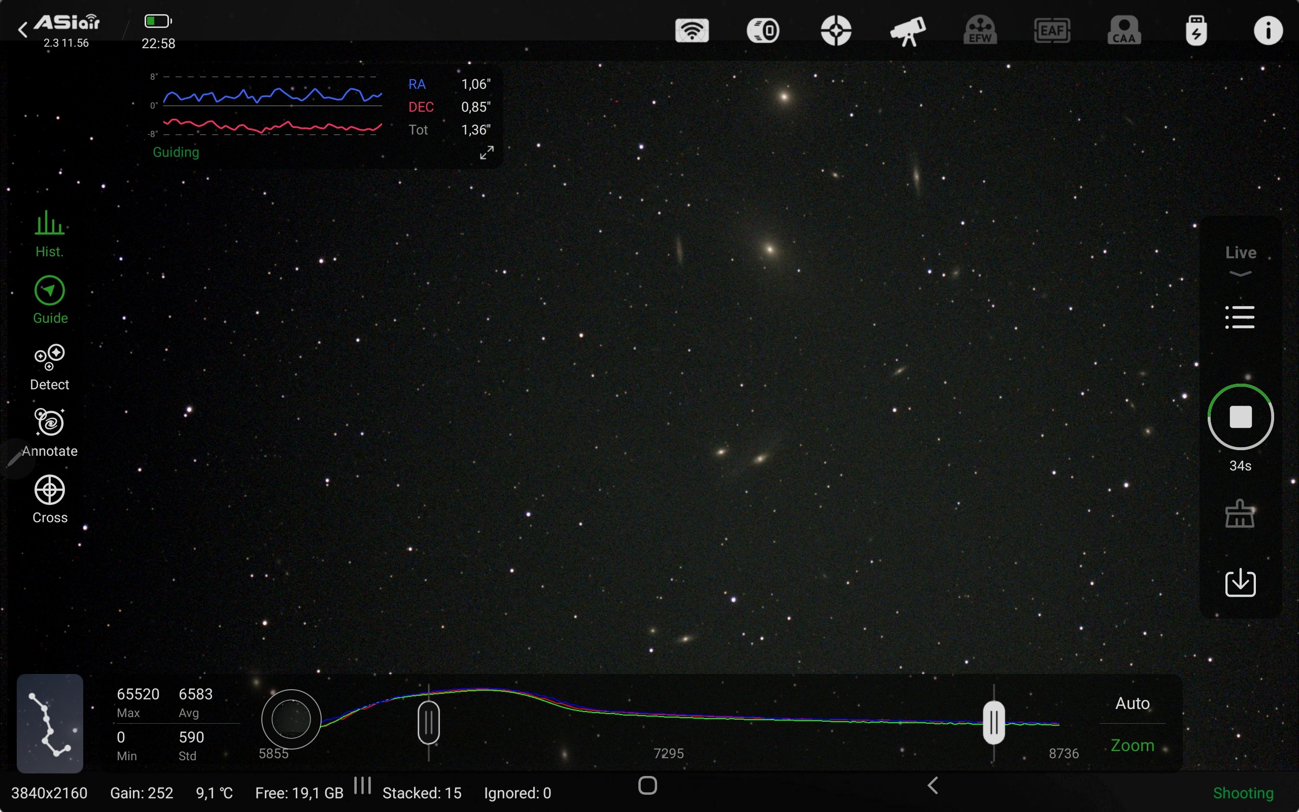

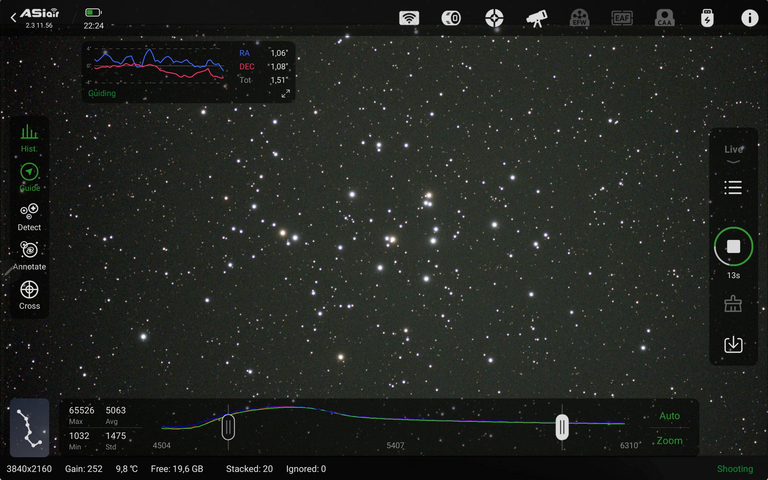

Message par Pdedeurwaerder » 18 févr. 2025, 15:07
Par un froid glacial, on prend les mêmes pour poursuivre l’apprentissage du guidage : EvoGuide sur AZ-GTi, 585MC, Astronomik L3, pas de Dark, poses de 60s.
Une cible évidente, M35 et sa compagne, entre bambous et lampadaire comme d’hab !
Gros plan sur le guidage, j’ai l’impression d’être aux soins intensifs, heureusement pour les voisins, ça ne bipe pas :D
Restack des 21 images dans l’appli de l’AsiAir :
Bête question au passage : ma batterie tient deux fois moins longtemps qu’avant le passage au guidage, c’est possible qu’une 224 pompe autant ? Ou est-ce seulement l’âge ou le froid ?
