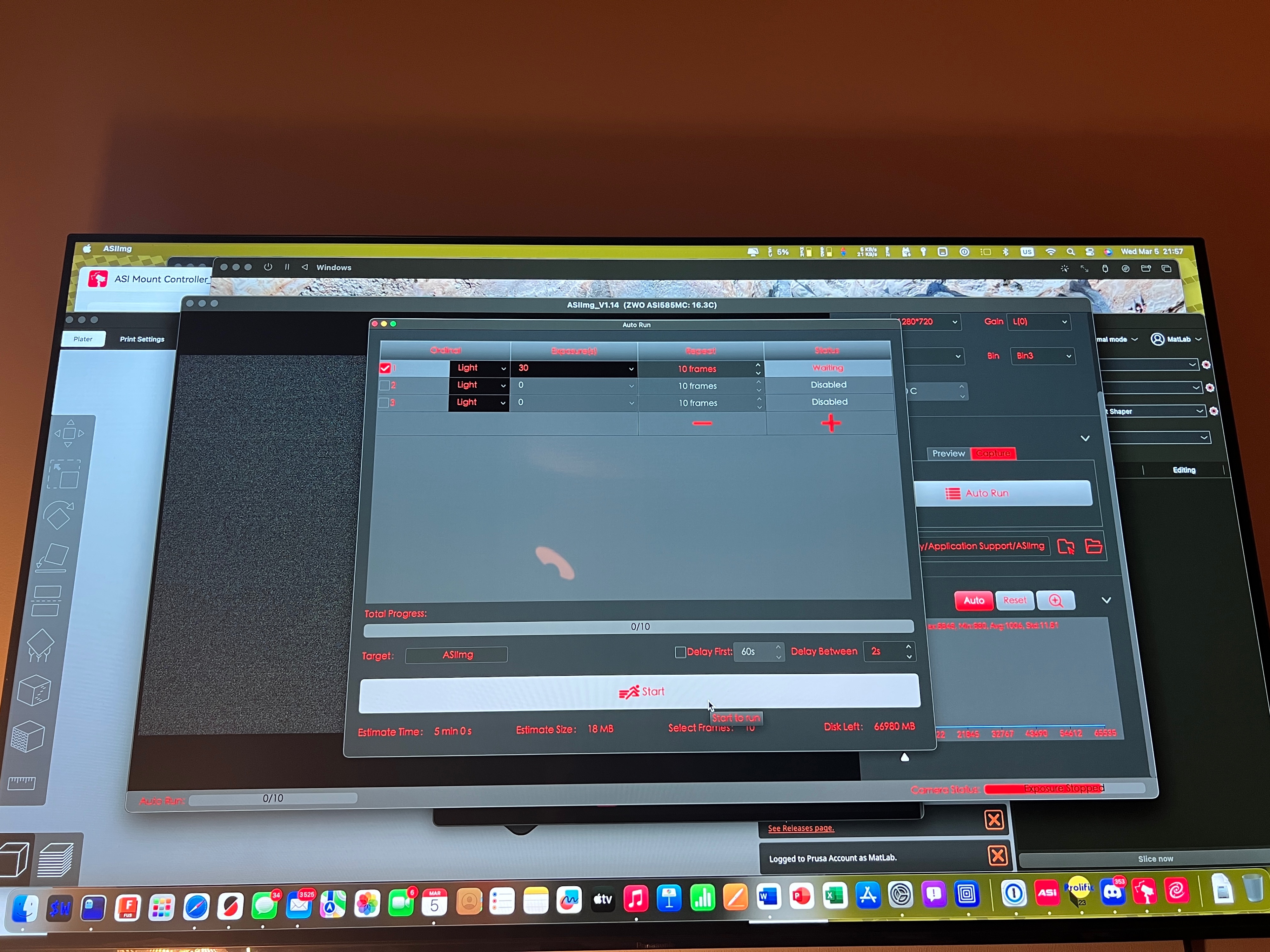

Salut à tous,
Voilà, empressé d’essayer la caméra (585) reçue ce jour, j’ai sorti le télescope et j’ai fixé la caméra au cul… pas gagné cette histoire mais j’ai espoir !
Pour rappel, je fais une mise en station pas fofolle car sur une étoile, Sirius. Effectivement j’ai pas accès à la polaire. Alors je laisse mon renvoi coudé avec le 24mm, je fais mon alignement 1 étoile. Je dévisse le montage au cul du C6. Non sans avoir un peu perdu la visée.
Je visse ensuite l’ensemble réducteur 6.3 - les bagues - caméra. Je relie celle-ci au Mac mini en espérant que ça va le faire, je lance Asistudio et une des apps, connecte la caméra, lance la preview… et je ne vois rien !
Raquette en main, j’essaye de trouver désespérément quelque chose à voir. Rien, Nada !
Mais bon, comme faut pas se laisser bouffer par la technologie, je décide d’être créatif…
J’utilise la bino + le 24mm et la caméra pour viser avec l’oculaire.
Au début, avec le réducteur, je suis incapable de faire la MAP sur une étoile. Je vois un énorme donuts sans pour autant le réduire, et ce, jusqu’à la butée.
Je m’en sors beaucoup mieux sans le réducteur et je suis capable de faire la MAP sur l’occulaire.
Et là une petite victoire !
Je peux alors régler le focus et voir Sirius depuis la caméra.
J’en profite pour regarder ce que donne un masque de tri-bathinov pour faire le focus.
Bref, encore du boulot. Demain je reçois le mini PC. Je pense que je serai beaucoup plus alaise avec les bon logiciel et de commencer par faire une bonne mise en station assistée car la je suis pas capable de pointer un objet efficacement via la raquette.
To be continued…

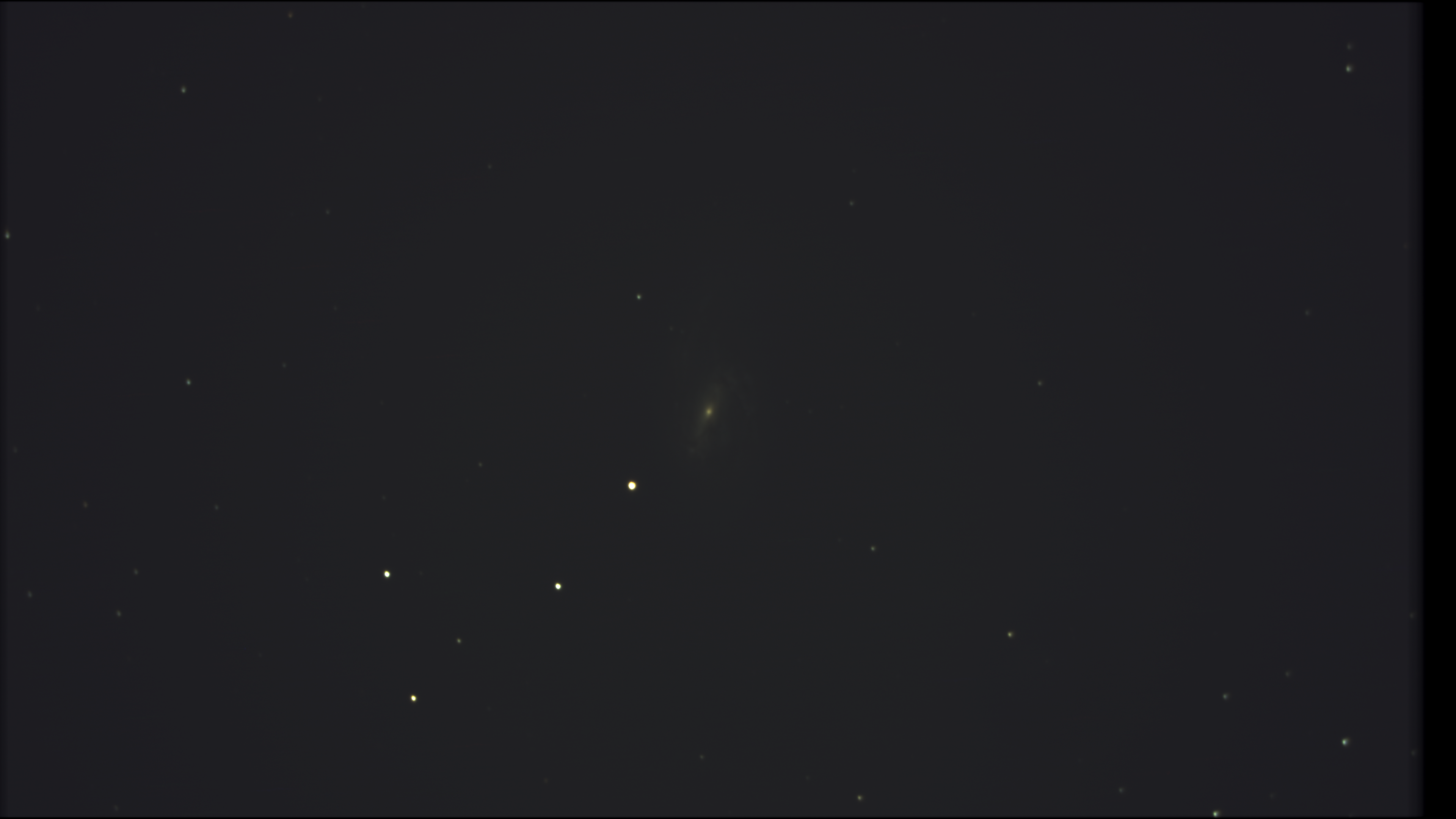

J’ai plaisir à vous annoncer que non sans mal j’ai pu faire hier soir un premier plate solving avec NIna !
Le secret a été de refaire la MAP. Et pour ça je me suis appuyé sur Sharpcap et son outil qui mesure les étoiles.
Je suis passé de
À
Cela à permis d’augmenter le nombre d’étoiles vu et accéléré la vitesse de résolution.
Bon avec tout ça j’avais fini mon plate solving assez tard et je me suis retrouvé avec M42 à l’horizon.

Oui, avec sharpcap. Vu mon suivi déplorable je pose 5 ou 10 secondes.
Hier soir principalement 5s , avec filtre ir cut , gain à 210 (player one) et offset a 6 comme dans la doc player one.
En gros , je fais un goto vers la cible avec le soft de planétarium (moi souvent cpwi direct), je vais dans sharpcap et je lance le plate solve avec sync (je te met des screen tout à l’heure - EDIT pour les screens)
Configuration du plate solve dans sharpcap (pour faire simple au debut, prend le solveur intégré à sharpcap pour éviter de mélanger les pb avec astap au milieu)
Dans Fichier - Paramètre sharpcap
Le 3eme cadre vert : Synchroniser le pontage et recentrer la cible
Sur celle ci, tu vérifie que Lié est bien coché (ca veut dire que ton scope est bien connecté à SC) et ensuite le bouton entouré en vert pour lancer le platesolve.
J’attend que la monture se stabilise et je lance l’empilement.
Je clique régulièrement sur l’eclair automatique du grand histo et des couleurs (celui sous les curseurs de couleurs, ben c'est les couleurs).
Au bout de quelques poses, je reclique sur les couleurs et souvent les courbes sont decalées, je les ajuste et après juste histo. Déjà avec ça tu devrais voir quelque chose.
Après faudra que ce soit l'inspecteur qui t'aide, je suis au taquet là :lol:

Bonsoir à tous,
Particulièrement content ce soir car j'ai pu faire ma mise en station à la vitesse de l'éclair. (comprendre 15 minutes et pas 2h !).
Résultat, comme @darki le présentait, j'ai pu m'attaquer à M42.
D'ailleurs, voici le résultat ...
M42
M42
Qu'en pensez-vous ?
Je suis très content mais j'ai besoin de votre regard critique pour m'améliorer.
Ensuite j'ai essayé de faire M66 pour la modique somme de 4600 secondes (exposition de 5s)
Pas foufou, il va falloir que je retravaille le fits à mon avis.
Pareil pour M65 avec quasi 4961s de stackées avec 20 secondes d'exposition.
Je viens de remarquer qu'il y a comme des pates d'oies de couleur R V B sur les fichiers. Quelqu'un peut l'expliquer ?
Merci pour vos remarques.
Messages : 5877
Premiers pas VA de Thieu75
Message par Opmc73 » 19 mars 2025, 01:34
Les pattes d'oies, je dirais pixel chaud et probleme durant le suivit ?
Messages : 5877
Message par Opmc73 » 19 mars 2025, 01:36
Opmc73 a écrit : ↑
19 mars 2025, 01:34
Les pattes d'oies, je dirais pixel chaud ( il n'y a pas dark ?) et probleme durant le suivit
du coup la trajectoire de la monture est refletée par le pixel chaud ?
