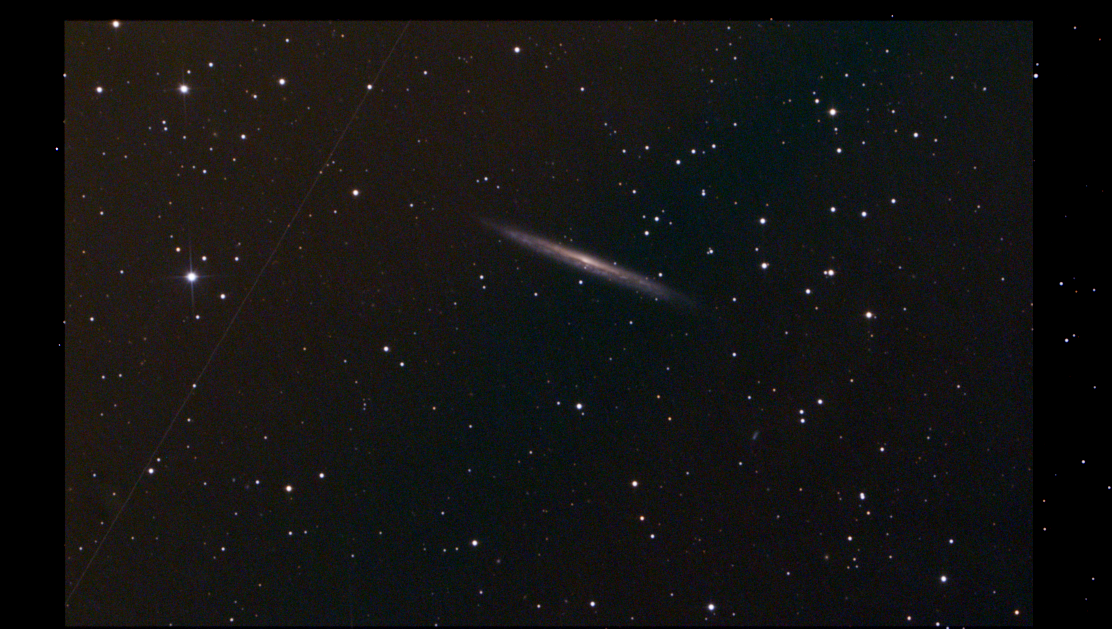

Première session avec le correcteur Maxfield, j'ai l'impression que le backfocus est bon. Dites-moi ce que vous en pensez. Dans SharpCap, j'ai gagné 0.5 - 0.7 en FWHM, j'étais souvent autour de 5, et hier soir, avant que la Lune ne se pointe, j'étais plutôt autour de 4.2-4.4.
J'ai commencé par un amas autour de NGC 7335, avec un filtre UV/IR cut, des poses de 30 secondes, DOF et correcteur, sans guidage. J'ai laissé tourner pendant presque 60 minutes.
Capture d’écran 2024-10-23 230926.jpg (488.14 Kio) Consulté 5942 fois
Un petit passage par les Pléiades, même réglages que précédemment. (La luminosité surprend au début sur les premières images). J'ai une petite double aigrette. D'où ca peut venir?
Et pour finir, la Trompe, avec la lune ; je suis passé à 1min avec le filtre dualband.
Capture d’écran 2024-10-25 004045.jpg (481.78 Kio) Consulté 5942 fois
Merci
